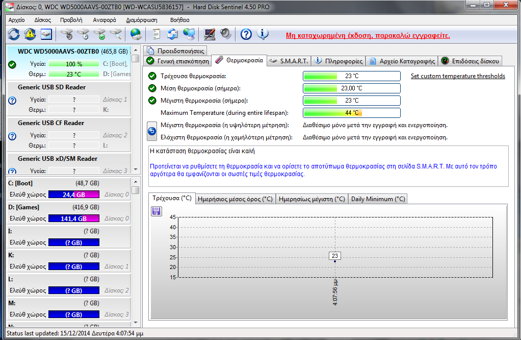

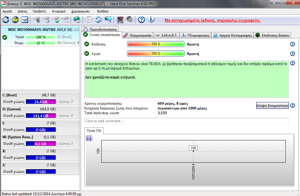

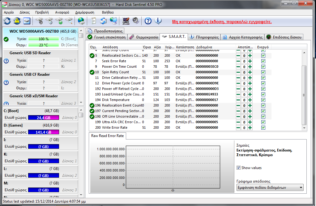

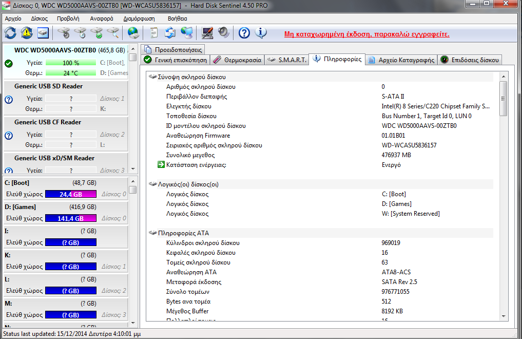

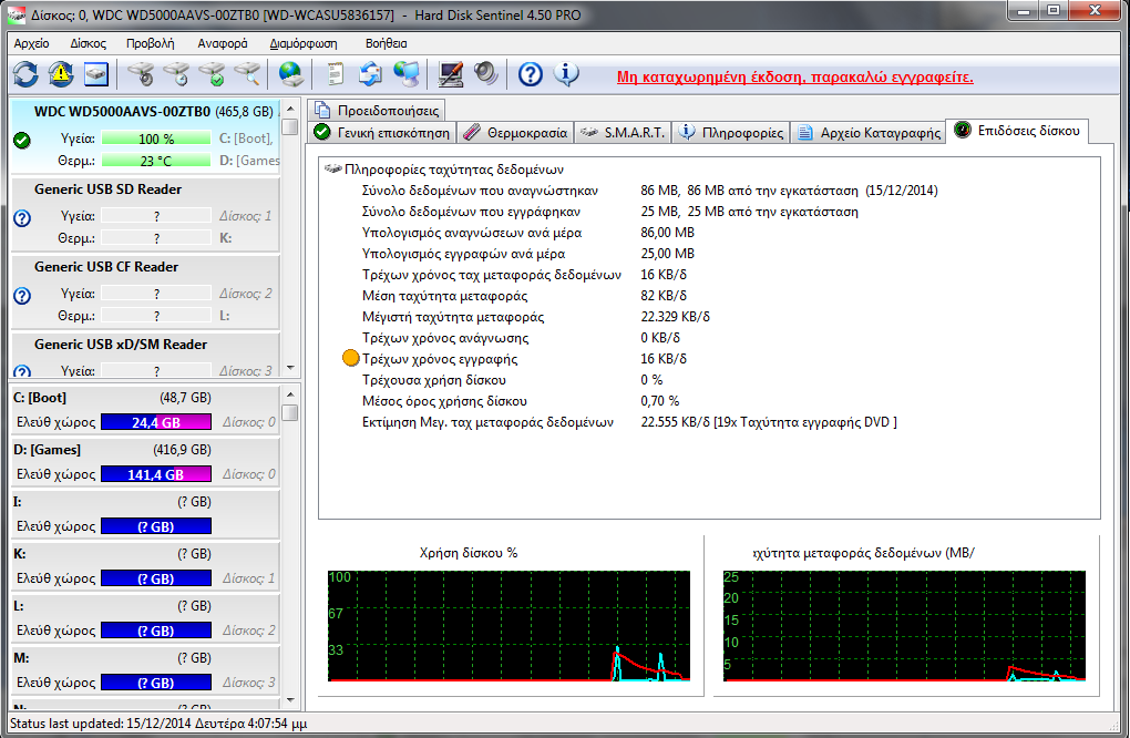

coolerman Δημοσ. 15 Δεκεμβρίου 2014 Δημοσ. 15 Δεκεμβρίου 2014 είχα κάνει ένα έλενχο πρίν λίγες μέρες με το seatools και πέρασε όλα τα τέστ. Αν όντος έχει πρόβλημα θα φανεί με αυτό το πρόγραμμα? δές το και με αυτό,και πές μας τι λέει.
mastoras007 Δημοσ. 15 Δεκεμβρίου 2014 Μέλος Δημοσ. 15 Δεκεμβρίου 2014 Μετά απο αρκετές προσπάθειες κατάφερα να τόν ανοίξω για λίγα λεπτά πρίν βγάλει πάλι μπλέ οθόνη. Ετρεξα αυτό το πρόγραμμα και ιδού τα αποτελέσματα.

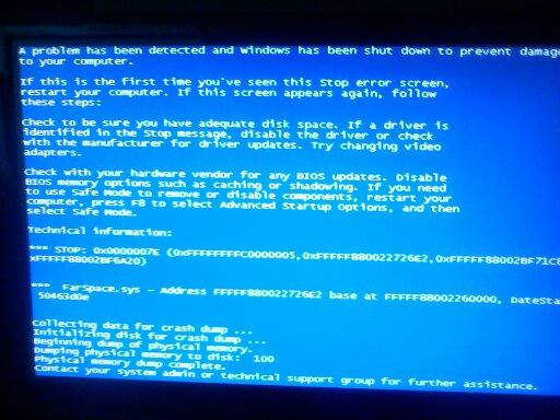

mastoras007 Δημοσ. 15 Δεκεμβρίου 2014 Μέλος Δημοσ. 15 Δεκεμβρίου 2014 Οχι αλλά άλαξα ράμ και τήν δικιά του τήν άβαλα σε άλο pc και το πρόβλημα παρέμεινε μόνο σε αυτό,τό αλο pc δουλευει κανονικά.οπότε ράμ δέν είναι/ Εντομεταξύ ξέχασα να ανεβάσω τήν μπλέ οθόνη π μ βγάζει....
driftingcris Δημοσ. 15 Δεκεμβρίου 2014 Δημοσ. 15 Δεκεμβρίου 2014 ωπ σορρυ. επρεπε να ξαναδιαβασω το θεμα. στην τελικη μπορει να υπαρχει ασυμβατοτητα μνημων-μητρικης. δοκιμασε στο pc σου αλλες μνημες. αν και εκει τα ιδια πας για αντικατασταση μητρικης edit: καποιος (ο gi0 νομιζω) ειχε γραψει εναν οδηγο για τις μπλε οθονες. πως βρησκεις τι φταιει και τετοια. edit2: http://www.insomnia.gr/topic/434908-bsodκαι-μετά-τι/?hl=%20bsod%20%20gi0
mastoras007 Δημοσ. 15 Δεκεμβρίου 2014 Μέλος Δημοσ. 15 Δεκεμβρίου 2014 Ευχαριστώ θα μελετήσω το θέμα. ΡΑΜ αποκλείετε να είναι γτι το pc δουλέυε κανονικά για αρκετό διάστημα.Δοκίμασα και 2η ράμ τσεκαρισμένη οπότε το έχω αποκλέισει τελείος, Να απέκτησε έτσι ξαφνικά ασυμβατότητα δέν νομίζω. Μολις Διάβασα σε καποιοα ξένα φορουμ οτι το farspase.sys είναι κάποια αρχεία απο το πρόγραμμα deepfreeze το οποίο καί έχω σε αυτό το pc θα το ψάξω κιάλο. με τα αποτελέσμτα του hdsensial μπορούμε να ξέρουμε σίγουρα οτι δέν φταίει ο σκληρός?
