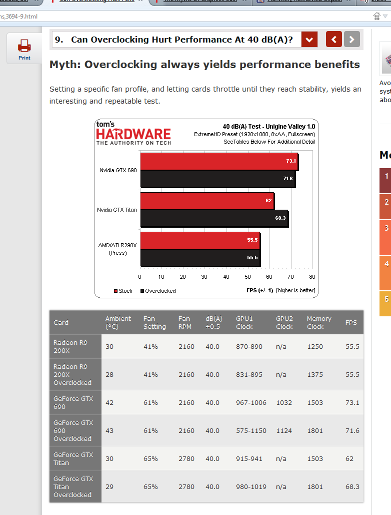

phanispal Δημοσ. 30 Νοεμβρίου 2014 Δημοσ. 30 Νοεμβρίου 2014 Κι εγώ αυτό έγραφα τώρα, δεν καταλαβαίνω το νόημα του τελευταίου part στο πρώτο κομμάτι. Με ποια λογική ο overclocker τέτοιων καρτών γραφικών, θα ενδιαφερθεί να κρατήσει τα dB εκεί; Εξάλου η κάρτα που λόγω throttling δείχνει να ρίχνει απόδοση είναι η reference 690, dualGPU κ.λπ.. Βέβαια στο δεύτερο άρθρο λένε: We also heard some criticism that we felt was off-target, specifically regarding the point of overclocking a card while maintaining a set fan speed (and thus noise level). Maybe the point we were making wasn’t clear enough. What we wanted to convey was that performance at a given noise level tends to be relatively unaffected by overclocking once thermal throttling kicks in (more power/heat translates to more throttling). And, using the envelope concept, we mentioned that you can frequently obtain higher overclocking performance at the cost of increased noise levels - and that tradeoff is for you to individually make. So if we led some of you to misinterpret our intentions there, our apologies. Just to be clear, we definitely don’t recommend overclocking your card while maintaining a fixed fan speed.
Ailuros Δημοσ. 30 Νοεμβρίου 2014 Μέλος Δημοσ. 30 Νοεμβρίου 2014 Κι εγώ αυτό έγραφα τώρα, δεν καταλαβαίνω το νόημα του τελευταίου part στο πρώτο κομμάτι. Με ποια λογική ο overclocker τέτοιων καρτών γραφικών, θα ενδιαφερθεί να κρατήσει τα dB εκεί; Εξάλου η κάρτα που λόγω throttling δείχνει να ρίχνει απόδοση είναι η 690, dualGPU κ.λπ.. Koίτα είναι μια θεωρητική άσκηση όπου κρατάς έναν παράγοντα σε ίδιο επίπεδο μεταξύ των καρτών που συγκρίνεις. Θα μπορούσε να κάνει και κάτι ανάλογο περιορίζοντας την κατανάλωση. Ακούγεται μεν άσκοπο, αλλά σε συνθετική βάση μπορεί να βοηθήσει να βγουν κάποιες ενδιαφέρουσες ενδείξεις. Με την σωστή ερμηνεία τέτοιων ενδείξεων (ξέροντας που πονάει ή υστερεί η κάθε λύση) μπορεί ο χρήστης να προσαρμόσει καλύτερα το σύστημά του αν θέλει. Στην συγκεκριμένη περίπτωση δεν μου κάνει εντύπωση π.χ. ότι κάτω από πολύ συγκεκριμένες προυποθέσεις μια 690 δεν οφελείται από υπερχρονισμό. Που βέβαια οδηγεί και σε ένα άλλο σημαντικό ερώτημα της εποχής μας: με τις πιο πρόσφατες GPU να έχουν δυναμικούς χρονισμούς ανάλογα με την θερμοκρασία το να τρέξω ένα απαιτητικό μετροπρόγραμμα μια φορά μετά από ένα cold boot είναι μια πλευρά της ιστορίας και μια άλλη αν πιάσω και το βάλω να κάνει loop 100 φορές το ίδιο μετροπρόγραμμα και καταγράψω μόνο το αποτέλεσμα της εκατοστής φοράς. Δεκαετίες τώρα το λέω ότι το να τρέξεις 10 διαφορετικά benchmarks δεν σημαίνει ότι έχεις κάνει μια πλήρη έρευνα αν δεν κάτσεις να παίξεις ένα μεγάλο κομμάτι με μια συγκεκριμένη κάρτα. Μόνο έτσι εντοπίζεις αδυναμίες, bugs, artifacts ή οτιδήποτε άλλο. Mε ένα στεγνό benchmark run χαίρω πολύ όλοι οι IHV βελτιστοποιούν για αυτά σιγά μην υπάρξουν αδυναμίες (οπτικές σε καμία περίπτωση και ο χρόνος διάρκειας σε καμία περίπτωση δεν αντικατοπτρίζει την πραγματική συμπεριφορά του υλικού μετά από ώρες συνεχόμενης χρήσης...) Αλλιώς βάζεις την κάθε νέα κάρτα στον αυτόματο, βλέπεις ταινία την ώρα εκείνη, όταν τελειώσει καταγράφεις το αποτέλεσμα το ανακατεύεις με παλιότερα αποτελέσματα από άλλες περιπτώσεις με πολύχρωμες μπάρες και έγραψες ένα "review".
Πέτρος Δημοσ. 30 Νοεμβρίου 2014 Δημοσ. 30 Νοεμβρίου 2014 Ομολογώ ότι δεν έκατσα ποτέ να περιορίσω μια σειρά από κάρτες σε συγκεκριμένη ένταση θορύβου συστήματος ψύξης, αλλά το "άκυρο" βγαίνει και με επεξήγηση; Άκυρο το post (μου) ήθελα να γράψω (είχα ολόκληρο κατεβατό πριν το κοιτάξω προσεκτικά και δω τη "σταθερά" 40db), αλλά με εκθέτει η αϋπνία (δεν έσβησα την εικόνα). Σε 2η 3η ανάγνωση, πάντως, με τη "λογική" της AMD η κάρτα να πιάνει 85-90ο πριν αρχίσει το throttling και με βάση το λιγάκι άθλιο ρref.board+σύστημα ψύξης που παραδοσιακά συνοδεύει τα "δικά" της προϊόντα, είναι λίγο "στημένο" το παιγνίδι.
