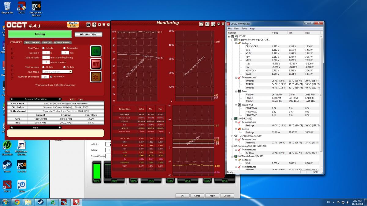

XQuZe Δημοσ. 30 Νοεμβρίου 2014 Δημοσ. 30 Νοεμβρίου 2014 Γεια σας εχω παει τον 8320 στα 4.2 απλα ανεβαζοντας το multi (εχω κλεισει cnq turbo κτλπ) Στα διαφορα stress test που εχω κανει με το occt (μεχρι μιση ωρα) δεν ειχα κανενα error και απο οτι φαινεται ειναι σταθερο (ειμαι νουμπ σε αυτα) Οι θερμοκρασιες δεν ξεπερναν τους 47 βαθμους Εχω διαβασει ενα παρομοιο αρθρο με τον 8320 20 αλλα χρειαζομαι βοηθεια. Καταρχας πηγα της ραμ απο 1333 στα 1600 μεσω του bios ελπιζω να μην εκανα πατατα. Δευτερον εχω διαβασει οτι παιζει ρολο το llc στο oc αλλα δεν εχω βρει κατι παροιμοιο στο bios της μητρικης μαλλον δεν εχει llc σωστα ; Η ταση που εχω για αυτην την συχνοτητα ειναι καλη η δεν με παιρνει για παραπανω ;
Xristaras12 Δημοσ. 30 Νοεμβρίου 2014 Δημοσ. 30 Νοεμβρίου 2014 κατέβασε το prime95 και βάλτο να τρέξει την πρώτη επιλογή για τουλάχιστον 3-5 ώρες για να δεις αν είσαι σταθερός. Στο μισάωρο δεν βλέπεις κάτι. πόση τάση έχεις δώσει τελικώς;

Xristaras12 Δημοσ. 30 Νοεμβρίου 2014 Δημοσ. 30 Νοεμβρίου 2014 το μούλτι μόνο του δεν κάνει κάτι,χρειάζεσαι και την ανάλογη τάση. πχ με 1,35 μου φαίνεσαι καλα για 4GHz για παρπάνω λογικά θα χρειάζεσαι και παραπάνω τάση. Αυτά όμως θα τα δείς εσύ γιατί κάθε cpu είναι διαφορετικός. το LLC βάλτο στο 75% η στο ultra(μια σκάλα κάτω απ το τέρμα αν στο έχει επιγραμματικά) πχ στην δικιά μου 990ΧΑ το τέρμα μου είναι extreme. απο και και πέρα μην ξεπεράσεις το 1,5 βόλτ για κανένα λόγο και ακόμα καλύτερα το 1,45. απο θερμοκρασίες μην ξεπεράσεις τους 70°C στους πυρήνες και 63°C στο σόκετ. θεμοκρασίες βλέπε με το hwinfo και το amd overdrive. απλά δεν μπορώ να σου πω πως θα ξεχωρίσεις socket temps,core temps γιατί σε κάθε μητρική είναι διαφορετικά και δεν έχω ασχοληθεί τόσο. γενικά ισχύει ότι βάζεις τη συχνότητα που θες,κλείνεις turbo,CnQ,C6,C1E απ το bios βάζεις το llc εκεί που έιπαμε. βάζεις την τάση στο 1,3+ και βλέπεις απ το bios πόσο σου δίνει και μετά μέσα απ τα windows με το cpu-z πόσο διαβάζει. τρέχεις το prime95 την πρώτη επιλογή για τουλάχιστον 3 ώρες. Αν σου πετάξει error ανεβάζεις ένα σκαλάκι την τάση και ξαναδοκιμάζεις. θέλει υπομονή.
