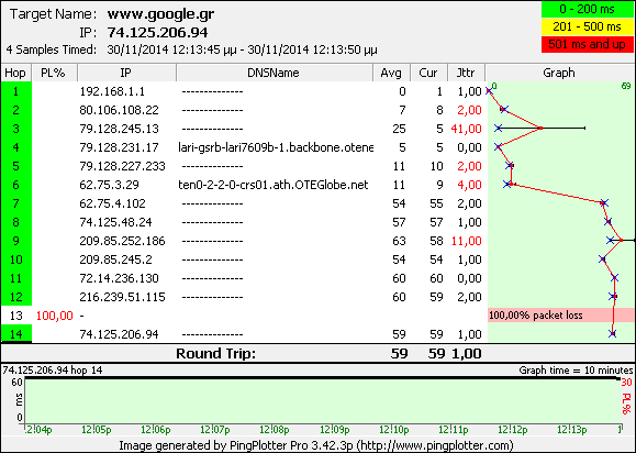

glxakias1990 Δημοσ. 30 Νοεμβρίου 2014 Μέλος Δημοσ. 30 Νοεμβρίου 2014 Εκανα ενα test δεν ξερω τι ειναι.....
spamstore Δημοσ. 30 Νοεμβρίου 2014 Δημοσ. 30 Νοεμβρίου 2014 Οπως βλεπεις, χανεις πολλα πακετα για ανγωστο λογο.. Χανεις απο εναν σερβερ του παιχνιδιου (την 3η IP στη σειρα), 40 πακετα.Μαλλον φταιει και το παιχνιδι.. Συμβαινει...Χανεις μερικα πακετα απο τον ΟΤΕ, μαλλον ειναι τα κεντρικα στον νομο σου.Αλλα χανεις πολλα πακετα και εχει "θορυβο" η γραμμη για καποιο λογο, που δεν αναφερει..Μαλλον θα χρειαστεις και την γνωμη καποιου ακομα.Καλο ειναι να το ξανατρεξεις και αν ειναι να το στειλεις στο support του ΟΤΕ.
glxakias1990 Δημοσ. 30 Νοεμβρίου 2014 Μέλος Δημοσ. 30 Νοεμβρίου 2014 Αυτο ειναι με κλειστα τα παντα. Δεν εχω τιποτα ανοιχτο.
spamstore Δημοσ. 30 Νοεμβρίου 2014 Δημοσ. 30 Νοεμβρίου 2014 Πρεπει να παιζεις το παιχνιδι, για να σου το δειξει..Υπαρχουν οδηγιες, τις οποιες λογω χρονου δεν εχω ευκαιρες..
