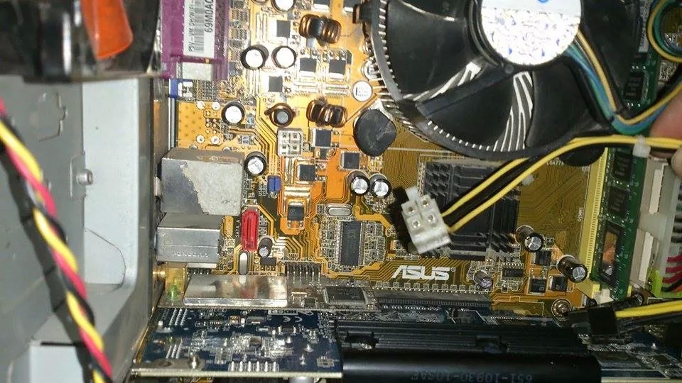

panos_99 Δημοσ. 28 Νοεμβρίου 2014 Δημοσ. 28 Νοεμβρίου 2014 Καλησπερα... Εδω και 3 μερες εχω ενα προβλημα με τον υπολογιστη. Οταν εχω συνδεδεμενο το καλωδιο του τροφοδοτικου αυτο που ειναι πανω απο την καρτα γραφικων και κατω απο τον επεξεργαστη (που εχει 4 υποδοχες) και παω ν ανοιξω το pc φαινεται οτι παει να παρει μπρος και μετα απο ενα δευτερολεπτο κλεινει. Οταν ββγαζω αυτο το καλωδιο ανοιγει κανονικα ο υπολογιστης αλλα δεν ανοιγει η οθονη. Δοκίμασα και αλλη οθονη αλλα και παλι τιποτΑ. Τι μπορει να φταιει? Το τροφοδοτικο? Η καρτα γραφικων? Πριν 5 μερες αλλαξα τη καρτα γραφικών γιατι ξαφνικα εκανε εναν πολυ δυνατο θορυβο η παλια. Να πω επισης οτι ελυσα ολο τον υπολογιστη για να καθαρισω την σκονη. Η μητρικη μου ειναι η p5v vm dh. Το τροφοδοτικο deer dr 8500tx. Ευχαρστω εκ των προτέρων.
coniste Δημοσ. 28 Νοεμβρίου 2014 Δημοσ. 28 Νοεμβρίου 2014 Οταν εχω συνδεδεμενο το καλωδιο του τροφοδοτικου αυτο που ειναι πανω απο την καρτα γραφικων και κατω απο τον επεξεργαστη (που εχει 4 υποδοχες) Να πω πως δεν καταλαβα ποιο καλωδιο εννοεις? Το καλωδιο του τροφοδοτικου ειναι ειτε στο πανω μερος ειτε στο κατω μερος του κουτιου. Αυτο εννοεις?
panos_99 Δημοσ. 28 Νοεμβρίου 2014 Μέλος Δημοσ. 28 Νοεμβρίου 2014 Να πω πως δεν καταλαβα ποιο καλωδιο εννοεις? αυτο ειναι το καλωδιο και απο πισω η υποδοχη. Ελιπιζω να βοηθησα

soteras Δημοσ. 29 Νοεμβρίου 2014 Δημοσ. 29 Νοεμβρίου 2014 Λοιπον ας πουμε κατι για αρχη αν καποιο καλωδιο ρευματος δεν εχει κουμποσει καλα με το παραμικρο μπορει να φυγει και επειδη βλεπω ειναι διπλα απο τον ανεμηστηρα μπορει να το κουναει λιγακι. Αν ανοιγει για λιγο το πψ και κανει καποια μπιμ μπορει να ειναι θεμα θερμοκρασιας και να κλεινει για ασφαλεια για να μην γινει παραναλομα πυρος εκει μεσα Αν το pc πριν 2 μερες δουλευε και τωρα οχι τα καλωδιακια απο τα κουμπια δεν φταινε εκτος και αν τα σκαλισες
panos_99 Δημοσ. 29 Νοεμβρίου 2014 Μέλος Δημοσ. 29 Νοεμβρίου 2014 Τα εβγαλσ οταν ελυσα ολη την μητρικη αλλα νομιζω τα εβαλα σωστα. Δουλευει και το power και τα 2λαμπακια μπροστα. Ολαεχουν κουμπωσει σιγουρα καλα. Το εχω δοκιμασει πολλες φορες. Οταν εχω αυτο το καλψδιο με τις 4 υποδοχες ανοιγει ουτεγια ενα δευτερολεπτο και κλεινει. Χωρις να ακουγεται τιποτα. Οταν το βγαζω ανοιγει ο υπολογοστης αλλα δεν ακουγεται κανεβα μπιμπ, που κανονικα οταν δουλευε το πισι εκανε στην αρχη.
soteras Δημοσ. 29 Νοεμβρίου 2014 Δημοσ. 29 Νοεμβρίου 2014 Μηπως εβγαλες τους αποστατες τιποτα που εχει το κουτι για να σηκωνει τη μιτρικη?
