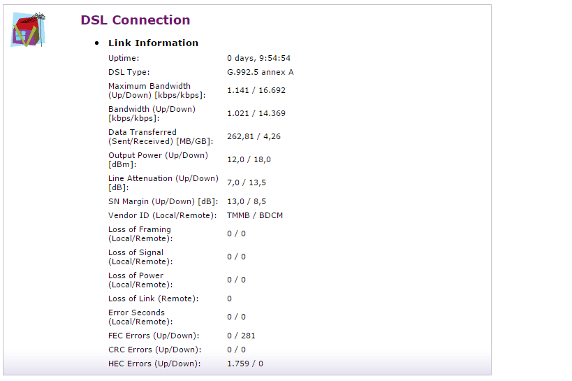

giannis22k Δημοσ. 9 Δεκεμβρίου 2014 Μέλος Δημοσ. 9 Δεκεμβρίου 2014 μου αλλαξαν τελικα ρουτερ με thomosn tg782 και εχω αυτα τα αποτελεσματα
poulinos Δημοσ. 25 Δεκεμβρίου 2014 Δημοσ. 25 Δεκεμβρίου 2014 Toυς πηρα τηλ απο το σταθερο μου πρωτου μου απαντησετε και τους ειπα γιατι να κλειδωνει τοσο χαμηλα το ρουτερ και μου ειπαν τα δικας τους πρωτα.Βεβαια μετα τους ειπα οτι δοκιμασα και με αλλο ρουτερ οπου ζητησαν να στειλω screenshot ωστε να το δουν και αυτοι γιατι και σε αυτους φανηκε περιεργο.Τελικα ειπαν θα το κοιταξουν και θα με παρουν τηλ μηπως χρειαστει αλλαγη το ρουτερ.Η απορια μου τωρα ειναι αν το γυρισω πισω μαζι με το φορτσιστη,στο μαγαζι που θα το παω να τους πω τιποτα οτι καηκε η να το αφησω ετσι,η να τους πω τιποτα αν με ξαναπαρουν για να δουμε τι θα γινει??? μαρεσει που ηθελαν και screenshot.θα μπορουσα να σου πουν απλα να το βαλεις πανω και να το δουν απο μακρυα (απλα θα πρεπε να τους παρεις απο το κινητο σου).επισης αν ηταν λαθος ο φορτιστης μπορει για αυτο να μην ειχες καλο sync ενω με τον κανονικο να ηταν οκ.στα καταστηματα γενικα παιζουν spare μετασχηματιστες απο αλλα ρουτερ που ειναι καμμενα οποτε αν εβλεπαν οτι ειναι καμμενος ο μετασχημαστιστης μπορει να στον αλλαζαν με αλλον. Χωρίς τίτλο.png μου αλλαξαν τελικα ρουτερ με thomosn tg782 και εχω αυτα τα αποτελεσματα μια χαρα καλη επιλογη το thomson που σου εδωσαν.ειναι και πολυ stable.αν μπορεις ζητα να σου βαλουν το margin στο 6.θα κερδισεις κανα megabit ακομα σε ταχυτητα.εχεις παρα πολυ καλη γραμμη που θα πρεπε να παιζει και παραπανω οποτε με 6 margin δεν θα εχεις θεμα.τωρα κανονικα θα πρεπε να ειχες κανα 18 αρι ταχυτητα αλλα θελει δοκιμες σε κανα κατανεμητη/χωνευτη για να δεις αν φταιει κατι απεξω ή αν ειναι θεμα εσωτερικης καλωδιωσης του σπιτιου σου
