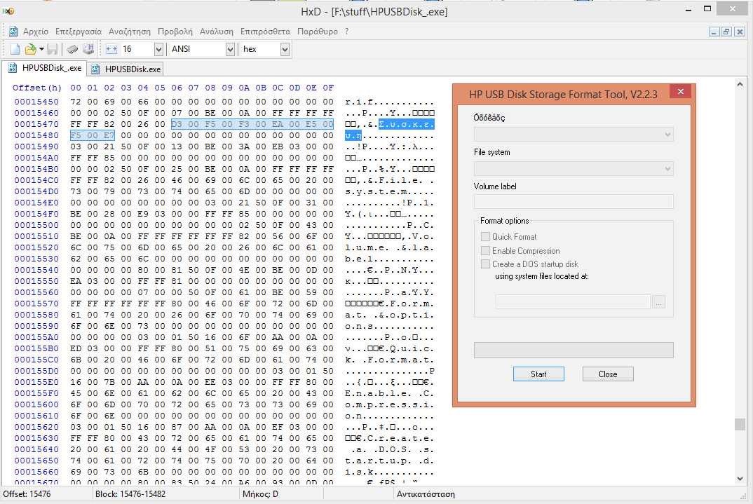

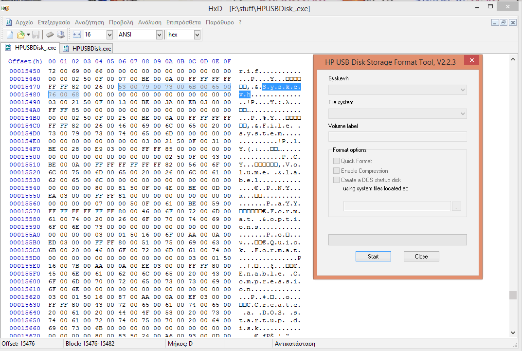

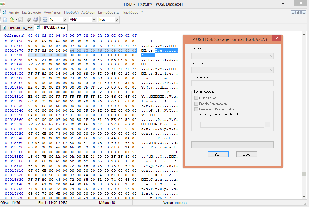

TheELF Δημοσ. 27 Νοεμβρίου 2014 Δημοσ. 27 Νοεμβρίου 2014 Μπορείς με έναν hexeditor να αλλάξεις αυτά που γράφονται αλλά αν δεν υποστηρίζει unicode δεν θα σου τα βγάζει στα ελληνικά αλλά στα γνωστά «κινέζικα» αν δεν σε χαλάει το greeklish μπορείς να το κάνεις σε όποιο πρόγραμμα θέλεις. 1
SPANK Δημοσ. 27 Νοεμβρίου 2014 Μέλος Δημοσ. 27 Νοεμβρίου 2014 Ωραία θα δοκιμάσω ολα τα παραπάνω ευχαριστώ και ναι η εφαρμογή ειναι σε windows
