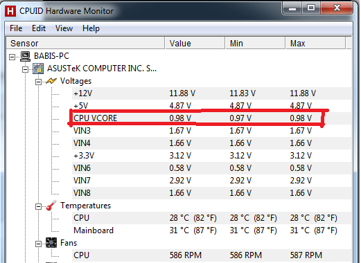

BabisTs Δημοσ. 26 Νοεμβρίου 2014 Δημοσ. 26 Νοεμβρίου 2014 Κατέβασε το hwmonitor.Βάλε battlefield και δες πόσο max vcore δείχνει και ανεβάζει 75 βαθμούς.

papp0us Δημοσ. 26 Νοεμβρίου 2014 Μέλος Δημοσ. 26 Νοεμβρίου 2014 Κατέβασε το hwmonitor.Βάλε battlefield και δες πόσο max vcore δείχνει και ανεβάζει 75 βαθμούς. 1.404 και έπιασε 79 βαθμούς! μάλλον πρέπει να κόψω τα παιχνίδια μέχρι να αλλάξω ψύκτρα
