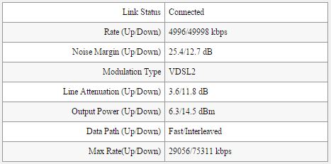

Heatspreader Δημοσ. 22 Ιουνίου 2015 Δημοσ. 22 Ιουνίου 2015 Στο VDSL υπάρχει FastPath;Μία γρήγορη ερώτηση που είχα κάνει στην HOL, αν θυμάμαι καλά μου είπαν ότι τα κανονίζει ο ΟΤΕ αυτά και πως είναι φιξαρισμένα.
poulinos Δημοσ. 23 Ιουνίου 2015 Δημοσ. 23 Ιουνίου 2015 υπαρχει και νομιζω στο Up πρεπει να ειναι απο default σε μερικους που ειδα.λογικα και στο down μπορεις να ζητησεις οταν μιλαμε για Kv.
Heatspreader Δημοσ. 23 Ιουνίου 2015 Δημοσ. 23 Ιουνίου 2015 Το UP είναι Fastpath. Το DOWN Interleaved, ναι.
poulinos Δημοσ. 23 Ιουνίου 2015 Δημοσ. 23 Ιουνίου 2015 ζητα απο τον παροχο σου να ζητησει απο τον οτε εφοσον μιλαμε για Kv Να μπει Fast path και στο down. Το UP είναι Fastpath. Το DOWN Interleaved, ναι.
Heatspreader Δημοσ. 23 Ιουνίου 2015 Δημοσ. 23 Ιουνίου 2015 Φοβάμαι λίγο με τον συγχρονισμό...Πιστεύεις ότι δεν θα έχω θέματα;
poulinos Δημοσ. 23 Ιουνίου 2015 Δημοσ. 23 Ιουνίου 2015 Φοβάμαι λίγο με τον συγχρονισμό... Πιστεύεις ότι δεν θα έχω θέματα; vdsl.JPG εχεις 13 Margin οποτε απλα θα πεσει λιγο το Margin>δεν νομιζω οτι θα σου κοψει απο τον συγχρονισμο.αν δεν εχεις κανει την σωστη καλωδιωση καντην για να εισαι ακομα πιο καλα σε margin και σε σταθεροτητα. https://www.cyta.com.cy/mp/informational/support/files/wiring-guide-for-broadband_GR.pdf

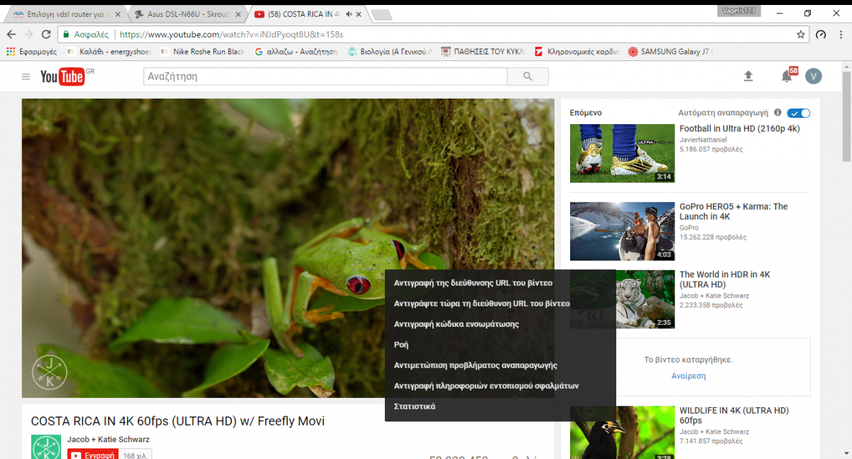

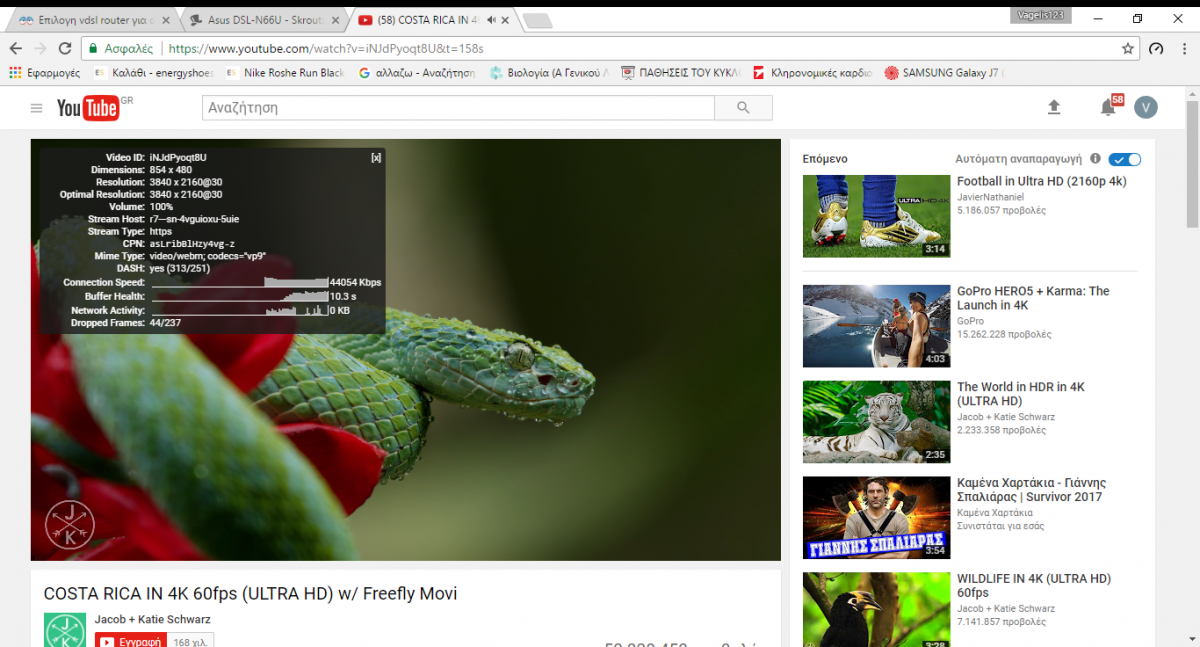

vagos12343 Δημοσ. 2 Ιουνίου 2017 Δημοσ. 2 Ιουνίου 2017 Τις τελευταιες μερες εχω βαλει vdsl ταχύτητές στο σπιτι μου. Μου δώσανε και εμενα το ιδιο ρουτερ με το συντάκτη του αρθρου και παρατήρησα οτι μου δίνει αυτή τη ταχύτητα καπου 46 mbps αλλά μου τη δίνει με εναλαμπες .Όχι ότι κατεβαίνει η ταχύτητα αλλά είναι σαν να δουλεύει και μετά να σταματάει το ίντερνετ με αποτέλεσμα να μοιάζει να μου στέλνει το wifi με κυματα. Αυτο το κατάλαβα όταν πήγα να στο youtube να δω κάποια 4k samples και ειδα τα εξής αποτελέσματα αυτό που με ανησυχεί είναι ότι με το παλιό μου ρουτερ στην ίδια σύνδεση ειχα σταθερό network activity πείτε μου κι εσείς έχετε κάποιο παρόμοιο πρόβλημα και αν ναι πως το λύσατε.Μήπως θα πρέπει να προχωρήσω στην αγορά ενός καινούργιου router? σημείωση για να βρεις το μενού αυτό θα πρέπει να πατήσεις το δεξί κλικ πάνω στο βίντεο και μετά να βρεις τα στατιστικά
poulinos Δημοσ. 14 Ιουνίου 2017 Δημοσ. 14 Ιουνίου 2017 α.μπορει να ειναι λογω του buffering και οτι δεν χρειαζεται να κατεβαζει συνεχεια.μην κανεις τεστ απο Utube αλλα κατεβασε κατι.τωρα οτι υπαρχουν καλυτερα router απο το zte ναι ισχυει. επισης καλο θα ειναι να κανεις και το παρακατω για να παρεις και το Max της γραμμης αλλα και λιγοτερα errors κτλ. https://www.cyta.com.cy/mp/informational/support/files/wiring-guide-for-broadband_GR.pdf αν ειναι θεμα ασυρματου τοτε δοκιμασε με καλωδιο ethernet ή βαλε πανω το παλιο adsl router σαν access point να δεις αν θα εχεις το ιδιο θεμα.καλυτερα βεβαια η αρχικη δοκιμη με καλωδιο ethernet On 2/6/2017 at 10:18 AM, vagos12343 said: Τις τελευταιες μερες εχω βαλει vdsl ταχύτητές στο σπιτι μου. Μου δώσανε και εμενα το ιδιο ρουτερ με το συντάκτη του αρθρου και παρατήρησα οτι μου δίνει αυτή τη ταχύτητα καπου 46 mbps αλλά μου τη δίνει με εναλαμπες .Όχι ότι κατεβαίνει η ταχύτητα αλλά είναι σαν να δουλεύει και μετά να σταματάει το ίντερνετ με αποτέλεσμα να μοιάζει να μου στέλνει το wifi με κυματα. Αυτο το κατάλαβα όταν πήγα να στο youtube να δω κάποια 4k samples και ειδα τα εξής αποτελέσματα αυτό που με ανησυχεί είναι ότι με το παλιό μου ρουτερ στην ίδια σύνδεση ειχα σταθερό network activity πείτε μου κι εσείς έχετε κάποιο παρόμοιο πρόβλημα και αν ναι πως το λύσατε.Μήπως θα πρέπει να προχωρήσω στην αγορά ενός καινούργιου router? σημείωση για να βρεις το μενού αυτό θα πρέπει να πατήσεις το δεξί κλικ πάνω στο βίντεο και μετά να βρεις τα στατιστικά
