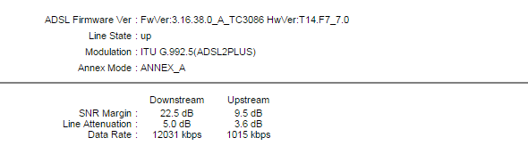

derasto Δημοσ. 24 Νοεμβρίου 2014 Μέλος Δημοσ. 24 Νοεμβρίου 2014 Μα δεν μιλαμε για κανενα αλλο θεμα. Τα στατιστικα της γραμμης μιλουν απο μονα τους! Παρακληση: Ας παραμεινουμε on-topic.
petranthe Δημοσ. 24 Νοεμβρίου 2014 Δημοσ. 24 Νοεμβρίου 2014 Αν δεν υπάρχει δυνατότητα να δεις με πόσα κλειδώνει το router από τον κατανεμητη της πολυκατοικίας δήλωσε βλάβη στον ΟΤΕ να το ελέγξουν. Αν κλειδώνεις με περισσότερα στον κατανεμητη το πρόβλημα σου είναι στην εσωτερική καλωδίωση . Εγώ επιμένω. σύνδεσε το router στην κετρική πρίζα( η οποία μάλλον είναι στο σαλόνι) χωρίς τίποτα αλλό και πες μας τι στατιστικά σου βγάζει.
derasto Δημοσ. 24 Νοεμβρίου 2014 Μέλος Δημοσ. 24 Νοεμβρίου 2014 εδω ειμαστε με default snr margin στην αλλη μπριζα και χωρις φιλτρο σπλιτερ ή σταθερο.
petranthe Δημοσ. 24 Νοεμβρίου 2014 Δημοσ. 24 Νοεμβρίου 2014 Με βάση αυτά τα τα στατιστικά θα έπρεπε να τερματίζει η ADSL. Όπότε πολύ απλά δηλώσε βλάβη στον ΟΤΕ. Πρίν το κάνεις αυτό αν θες κάνε ενα RESET στο router και ξαναστήστο από την αρχή.
derasto Δημοσ. 24 Νοεμβρίου 2014 Μέλος Δημοσ. 24 Νοεμβρίου 2014 Το εχω δηλωσει ηδη. Κατι τελευταιο αν ξερεις να απαντησεις. Οταν τους ζητησα να μου κατεβασουν το margin το ρουτερ κλειδωσε πολυ χαμηλα. Και τα FEC/CRC/HEC errors ανεβηκαν κατα πολυ. Παιζει δλδ να ειναι απο πολυ κακης ποιοτητας χαλκου απο το KV στο σπιτι;
petranthe Δημοσ. 24 Νοεμβρίου 2014 Δημοσ. 24 Νοεμβρίου 2014 Το εχω δηλωσει ηδη. Κατι τελευταιο αν ξερεις να απαντησεις. Οταν τους ζητησα να μου κατεβασουν το margin το ρουτερ κλειδωσε πολυ χαμηλα. Και τα FEC/CRC/HEC errors ανεβηκαν κατα πολυ. Παιζει δλδ να ειναι απο πολυ κακης ποιοτητας χαλκου απο το KV στο σπιτι; Παίζει ναι και αυτό. Παίζει όμως και το πρόβλημα να είναι από τον κατανεμητη της πολυκατοικιας μέχρι το σπίτι που είναι και το πιο πιθανο. Τα errors που λες ανεβηκαν λογω μείωσης του SNR βασικα. Απλά μου κάνει εντυπωση που σε σύνδεσαν σε νεου τυπου KV. Αφού δήλωσες βλάβη όλα θα παρουν το δρομο τους. Πάντως σου προτείνω εκτός όλων αυτών, να αναβαθμίσεις σε VDSL αφού έχεις ΚV κοντά θα κλειδώνεις στα 50...
