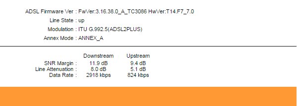

derasto Δημοσ. 24 Νοεμβρίου 2014 Δημοσ. 24 Νοεμβρίου 2014 Πως σας φαίνεται; Μηπως έπρεπε να κλειδώνω λίγο καλυτερα; Toυς ζήτησα να μου ρίξουν το snr margin και μετα αυτο.....λολ... τι παίζει;
peeperman Δημοσ. 24 Νοεμβρίου 2014 Δημοσ. 24 Νοεμβρίου 2014 Μόνο λίγο; Θα έπρεπε να είσαι κοντά στα 24. Αποσύνδεσε όλες τις τηλεφωνικές συσκευές στο σπίτι, τα φίλτρα και το διαχωριστή και βάλε το ρούτερ στην κεντρική πρίζα, μήπως τυχών υπάρχει κανένα βραχυκύκλωμα. Αν και πάλι είναι τα ίδια, τότε κατευθείαν κάλεσε στο 13888 να δηλώσεις βλάβη. Μπορεί να είναι και θέμα πόρτας στο DSLAM.

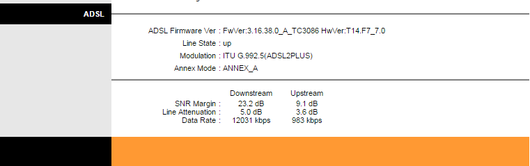

derasto Δημοσ. 24 Νοεμβρίου 2014 Μέλος Δημοσ. 24 Νοεμβρίου 2014 τα ξηλωσα ολα και αφησα μονο το ρουτερ τιποτα κλειδωνει πολυ χαμηλα. 17a προφίλ είναι για VDSL2 συνδέσεις φίλε. Μήπως εννοείς κάτι άλλο; κοιτα στα στατιστικα στο πρωτο ποστ. Απο default μου ειχαν 23αρι snr margin και κλειδωνα στα 1.2, ζητησα να μου το κατεβασουν σε 11αρι προφιλ και κλειδωσα στα 300kbps. Οποτε τους ξαναειπα να με πανε σε 17αρι που ειχα καλουτσικια ταχυτητα.
