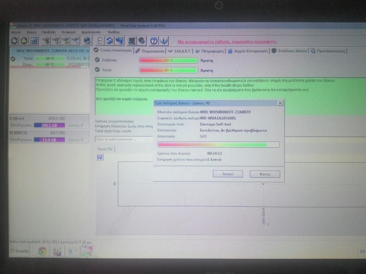

Επισκέπτης Δημοσ. 24 Νοεμβρίου 2014 Δημοσ. 24 Νοεμβρίου 2014 μολις εγκατεστησα το hard disk sentinel.. το ανοιξα και λεει 100% επιδοση, 99% υγεια. Δεν ετρεξα κανενα scan. Αυτο σημενει οτι ο σκληρος ειναι οκ?
.::NikoS::. Δημοσ. 24 Νοεμβρίου 2014 Δημοσ. 24 Νοεμβρίου 2014 Δε δικαιολογούνται τέτοια κολλήματα από τον δίσκο με 99% υγεία πάντως. Πάλι καλά που το είδες μην έπαιρνες δίσκο χωρίς λόγο. Εκτός από την υγεία και τις επειδόσεις δε σου λέει τίποτε άλλο; Σου λέει ότι όλα είναι ΟΚ ή ότι βρέθηκαν σφάλματα κλπ κλπ; Το θέμα είναι ότι αντε να βρεις τι φταίει τώρα
Επισκέπτης Δημοσ. 24 Νοεμβρίου 2014 Δημοσ. 24 Νοεμβρίου 2014 (επεξεργασμένο) Δειτε το screenshoot. Αντιγραφει με ταχυτητα μαχ 300kilobyte/sec(πολυ αργο). Δεν υπαρχει κατι που μπορω να κανω?? Επεξ/σία 27 Νοεμβρίου 2014 από Επισκέπτης
