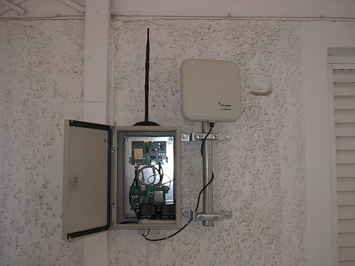

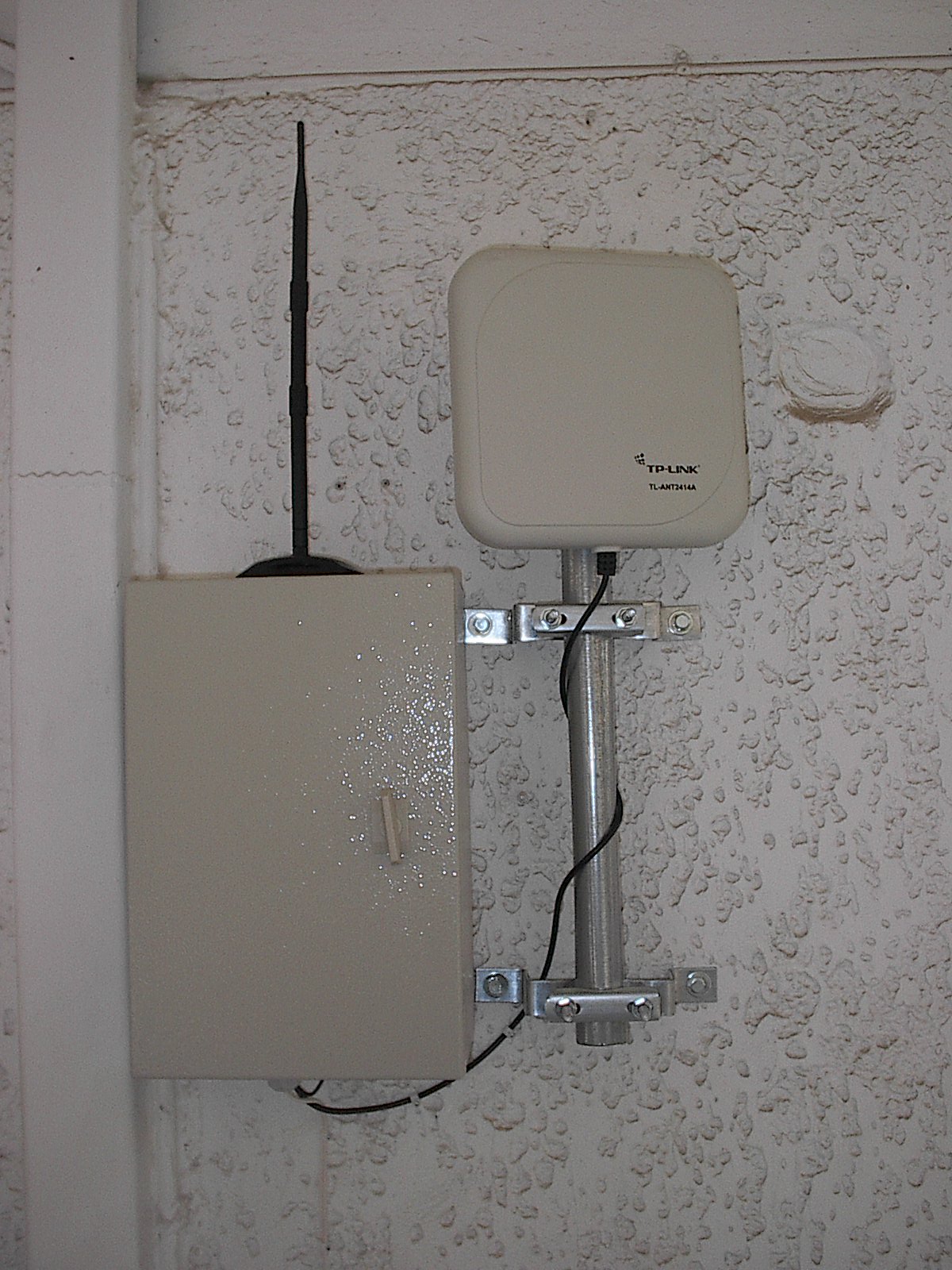

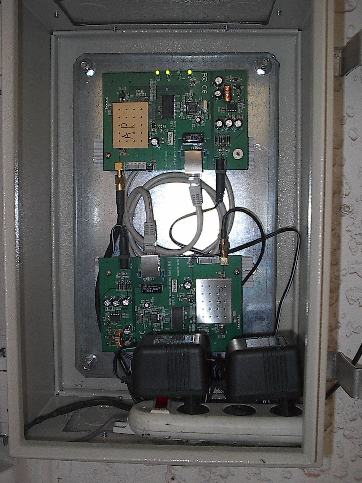

Euclides Δημοσ. 23 Νοεμβρίου 2014 Δημοσ. 23 Νοεμβρίου 2014 Κάνεις μια κατασκευή σαν και αυτή στις παρακάτω φωτογραφίες. Χρειάζεσαι μια κατευθυντική κεραία μεγάλης απολαβής που να στοχεύει στην κεραία του γείτονα, ένα AP που θα το χρησιμοποιήσεις για λήψη (server), ένα ΑΡ που θα το χρησιμοποιήσεις για εκπομπή, και μια κεραία για εκπομπή. Και φυσικά ένα στεγανό ηλεκτρολογικό κουτί για εξωτερικό χώρο που θα τα τοποθετήσεις και έναν ιστό για την κεραία. Συνολικό κόστος, περίπου 150€.
