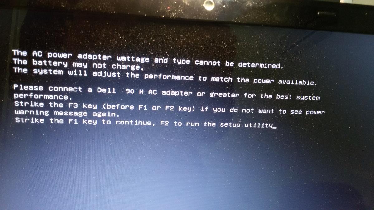

eddie1996 Δημοσ. 22 Νοεμβρίου 2014 Δημοσ. 22 Νοεμβρίου 2014 Καλησπέρα Παιδιά. έχω 2 λαπτοπ dell με το ιδιο βύσμα φόρτισης και αντιμετωπίζω το εξής πρόβλημα! Στο δικό μου λάπτοπ Με το δικό του βύσμα/ φορτιστή δεν φορτίζει και όταν ξεκινάει το λάπτοπ μου βγάζει το εξής μύνημα( δείτε το επισυναπτόμενο αρχείο) και εμφανίζει ότι είναι συνδεδεμένη αλλά δεν φορτίζει. όταν όμως το συνδέω στον άλλο φορτιστή του άλλου λάπτοπ που είναι και αυτός dell φορτίζει κανονικά και δεν έχει κανένα πρόβλημα. Να πω ότι και οι δυο φορτιστές είναι γνήσιοι της dell. Η ερώτηση είναι εξής θέλει καινούργιο φορτιστή η έχει πρόβλημα το λάπτοπ? Εάν ναι μήπως ξέρετε πως λύνεται? Ευχαριστώ πολύ.
Euclides Δημοσ. 23 Νοεμβρίου 2014 Δημοσ. 23 Νοεμβρίου 2014 Το ότι και οι δύο φορτιστές έχουν το ίδιο βύσμα και ότι είναι και οι δύο της Dell, δεν σημαίνει απολύτως τίποτα. Το μήνυμα του υπολογιστή είναι ξεκάθαρο: πρέπει να χρησιμοποιήσεις τροφοδοτικό ισχύος 90 W ή μεγαλύτερο. Τι δεν καταλαβαίνεις?
eddie1996 Δημοσ. 23 Νοεμβρίου 2014 Μέλος Δημοσ. 23 Νοεμβρίου 2014 Το ότι και οι δύο φορτιστές έχουν το ίδιο βύσμα και ότι είναι και οι δύο της Dell, δεν σημαίνει απολύτως τίποτα. Το μήνυμα του υπολογιστή είναι ξεκάθαρο: πρέπει να χρησιμοποιήσεις τροφοδοτικό ισχύος 90 W ή μεγαλύτερο. Τι δεν καταλαβαίνεις? Μα και οι 2 είναι ίδιας ισχύς δηλαδή 90W
Roger Δημοσ. 23 Νοεμβρίου 2014 Δημοσ. 23 Νοεμβρίου 2014 Εχει ξανα αναλυθει το θεμα,ψαξ΄το λιγο. Φαινεται να εχει καει ενα τσιπακι εσωτερικα στο τροφοδοτικο και γι αυτο δεν προχωραει στην φορτιση της μπαταριας. Πολυ γνωστο προβλημα στα dell. Την εχει πατησει κοσμος που αγορασε καινουργιο imitation φορτιστη και αντιμετωπισε το ιδιο προβλημα.
eddie1996 Δημοσ. 24 Νοεμβρίου 2014 Μέλος Δημοσ. 24 Νοεμβρίου 2014 Εχει ξανα αναλυθει το θεμα,ψαξ΄το λιγο. Φαινεται να εχει καει ενα τσιπακι εσωτερικα στο τροφοδοτικο και γι αυτο δεν προχωραει στην φορτιση της μπαταριας. Πολυ γνωστο προβλημα στα dell. Την εχει πατησει κοσμος που αγορασε καινουργιο imitation φορτιστη και αντιμετωπισε το ιδιο προβλημα. Δηλαδή θέλω καινούργιο φορτιστή η όχι? Ευχαριστώ.
Roger Δημοσ. 24 Νοεμβρίου 2014 Δημοσ. 24 Νοεμβρίου 2014 Nαι,αυτο εχει δειξει η ιστορια,αλλαζεις τροφοδοτικο και δουλευει κανονικα.
SPANK Δημοσ. 25 Νοεμβρίου 2014 Δημοσ. 25 Νοεμβρίου 2014 Για να σιγουρευτείς οτι ειναι ο φορτιστής μπορείς απλα να πας σε ενα κατάστημα με ηλεκτρονικά να σου δοκιμάσουν εναν αλλο και βλέπεις
Roger Δημοσ. 25 Νοεμβρίου 2014 Δημοσ. 25 Νοεμβρίου 2014 αφου εχει δυο φορτιστες,και ο ενας δουλευει κανονικα στο ιδιο λαπτοπ και ο αλλος οχι.
