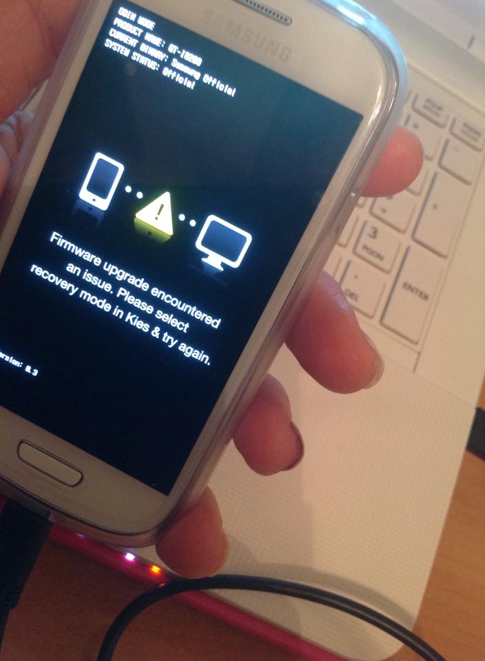

iwannart Δημοσ. 23 Νοεμβρίου 2014 Μέλος Δημοσ. 23 Νοεμβρίου 2014 ολα τα παρατραγουδα σε εμνα παω να κανω download mode πατωντας button power kai volume down και ανοιγει κανονικα η συσκευη ε θα το σπασω οκ το κανα σε download και το διαβασε τωαρ ο θεος βοηθος εχει κολλησει σε ενα σημειο.... μη μου καει το τηλεφωνακι μου κολλησε δε κανει τιποτα λεει οτι το firmware του κινητου αντιμετωπισε προβλημα και να μπω σε recovery mode με το kies....
Moderators Spect~ Δημοσ. 23 Νοεμβρίου 2014 Moderators Δημοσ. 23 Νοεμβρίου 2014 το κανα σε download και το διαβασε τωαρ ο θεος βοηθος εχει κολλησει σε ενα σημειο.... μη μου καει το τηλεφωνακι μου κολλησε δε κανει τιποτα λεει οτι το firmware του κινητου αντιμετωπισε προβλημα και να μπω σε recovery mode με το kies.... http://www.insomnia.gr/topic/549457-σχετικα-με-αναβαθμιση-android/?p=53626786 να πω οτι δεν στο λεγα! τωρα βρισκεις τηνστοκ ρομ και δοκιμαζεις να φλασαρεις αυτη ωστε να φερεις το κιητο στην αρχικη του κατασταση

Moderators Spect~ Δημοσ. 23 Νοεμβρίου 2014 Moderators Δημοσ. 23 Νοεμβρίου 2014 ? βγαλε μια φωτογραφια να δω γιατι δεν εχω ιδεα!
iwannart Δημοσ. 23 Νοεμβρίου 2014 Μέλος Δημοσ. 23 Νοεμβρίου 2014 ανοιγω το kies και οταν του κανω anakthsh εκτακτης αναγκης δεν αναγνωριζει το τηλεφωνο και κανει συνεχεια τον ηχο οταν συνδεεται και αποσυνδεεται μια συσκευη στο κινητο ειναι σε odin mode τι κανω σε αυτη τη περιπτωση? εχει σχεση το twrp recovery? ουφ δεν ξαναασχολουμαι με αυτα ανοιγω το kies και οταν του κανω anakthsh εκτακτης αναγκης δεν αναγνωριζει το τηλεφωνο και κανει συνεχεια τον ηχο οταν συνδεεται και αποσυνδεεται μια συσκευη στο κινητο ειναι σε odin mode τι κανω σε αυτη τη περιπτωση? εχει σχεση το twrp recovery? ουφ δεν ξαναασχολουμαι με αυτα ? βγαλε μια φωτογραφια να δω γιατι δεν εχω ιδεα! ? βγαλε μια φωτογραφια να δω γιατι δεν εχω ιδεα! ουτε που ξερω τι εχω κανει αυτο το μηνυμα εχει και δε μπορει να συνδεθει....
Moderators Spect~ Δημοσ. 23 Νοεμβρίου 2014 Moderators Δημοσ. 23 Νοεμβρίου 2014 κατεβασε στοκ ρομ και φλασαρετη μεσω οντιν
