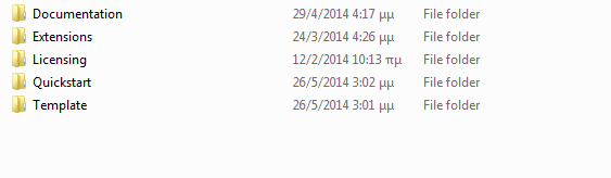

MUDIS Δημοσ. 22 Νοεμβρίου 2014 Μέλος Δημοσ. 22 Νοεμβρίου 2014 Aυτα είναι τα αρχεία του ζιπαρισμενου αρχειου που κατεβασα αφου τα αγορασα. Αυτη την στιγμη εχω ανεβασει το template φαινεται καλα αλλα ειναι γυμνο,εχει μονο ενα Home. Τι πρεπει να ανεβασω για να εμφανιστεί όλο κομπλέ και απο που; Εαν πρέπει να ανεβασω μεμονομενα τα modules πως θα το κανω; Πχ εχει το virtuemart. Sorry αλλα μου συμβαινει πρωτη φορα και δεν γνωριζω και φοβαμαι μην κανω και καμια πατατα. Ευχαριστω πολυ
XPHSTOS_ Δημοσ. 23 Νοεμβρίου 2014 Δημοσ. 23 Νοεμβρίου 2014 To quickstart είναι (συνήθως) μια πλήρη εγκατάσταση joomla με το θέμα σου μαζί και ότι άλλα εξτρά έχει από components plugins κλπ.Κατα την εγκατάσταση είναι "καλό" στο τελευταίο βήμα να επιλέγεις να δημιουργήσει και κάποια πρότυπα άρθρα έτσι ώστε να το δεις και "γεμάτο" το site όπως όταν το αγόραζες..Αν έχεις ήδη στημένο το site και θέλεις μόνο το template, δεν θα κάνεις εγκατάσταση το quickstart αλλά το template μόνο και νομίζω πάλι ότι ο καλύτερος τρόπος είναι το κάνει εγκατάσταση το joomla μόνο του μέσω της επιλογής που έχει (ανέβασμα από αρχείο - κάπως έτσι).Αν επιλέξεις να κάνεις εγκατάσταση μόνο το template, σιγουρέψουν ότι τα υπάρχον modules που έχεις είναι στα σωστά Positions σύμφωνα με το νέο template.Παράδειγμα:Μπορεί σε ένα template το μενού να "προορίζεται" για το position "nav" και σε ένα άλλο template να το ονομάζει top-menu.Νομίζω ότι συνήθως τα templates (τα αγοραστά) έχουν και κάποιο documentantion, διάβασε το και αυτό, καλό θα κάνει...
