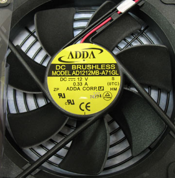

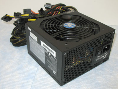

udroxoos Δημοσ. 20 Νοεμβρίου 2014 Δημοσ. 20 Νοεμβρίου 2014 Το τροφοδοτικό μου είναι το Site: Seasonic S12 II 500W με ανεμιστήρα 120mm. Σε ότι αφορά στον ανεμιστήρα, σύμφωνα με το ίδιο site, "The dual ball bearing Adda fan (AD1212MB-A71GL) is rated for up to 80.5 CFM at 2,050 rpm and 38.0 dBA at 12V". Σκέφτομαι λοιπόν να τον αντικαταστήσω με έναν πιο αθόρυβο, ο οποίος όμως θα παρέχει την ίδια μέγιστη ροή αέρα (80,5 cfm) και δεν θα κοστίζει όσο ένα νέο τροφοδοτικό. Έχετε υπόψιν κάποιον;
