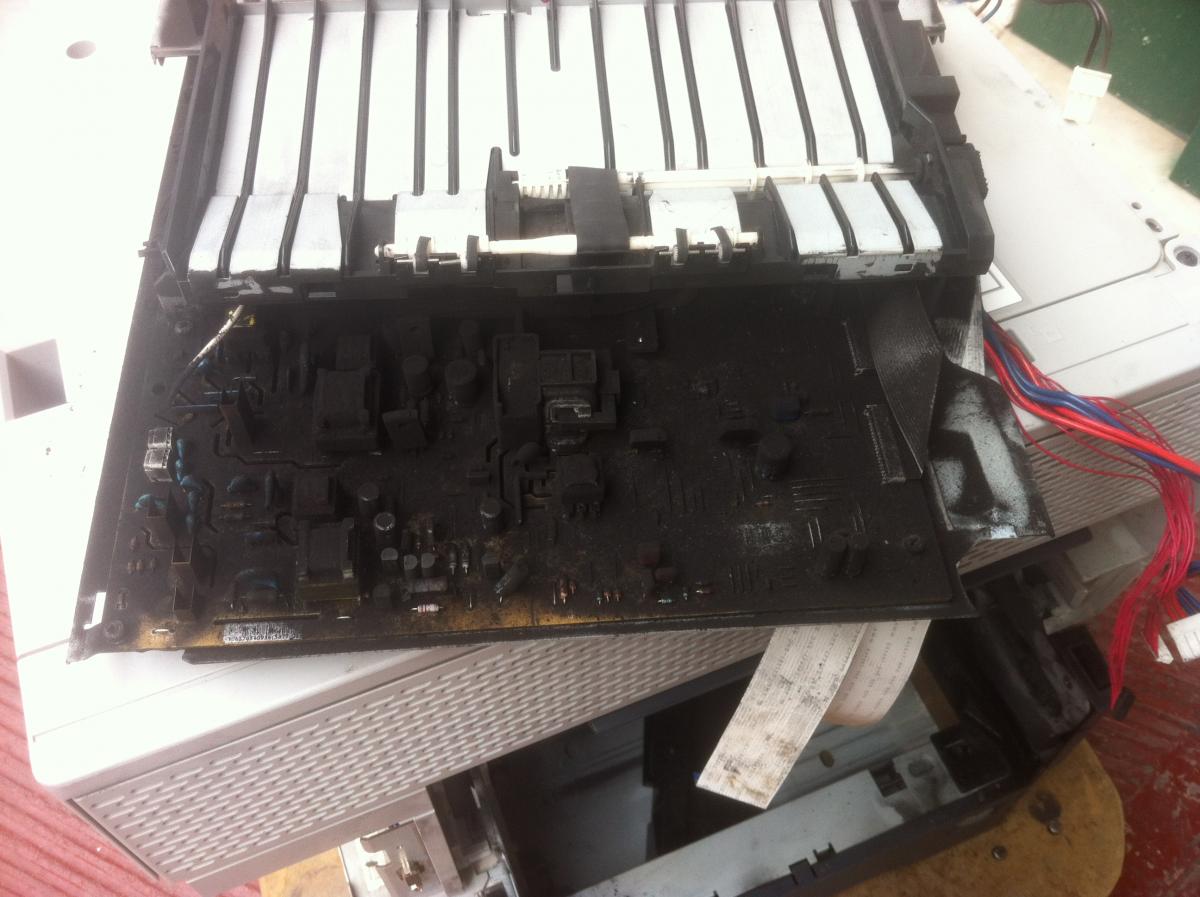

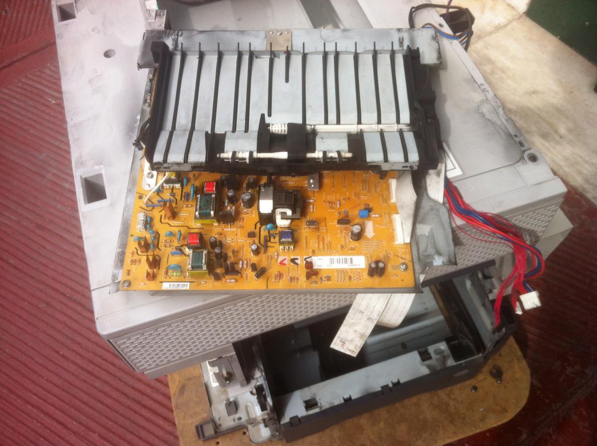

Roger Δημοσ. 18 Δεκεμβρίου 2014 Δημοσ. 18 Δεκεμβρίου 2014 Για να μην θεωρηθουμε λοιπον αερητζηδες και παπατζηδες και οτι κανουμε μοστρα μονο στα λογια,ας ποσταρουμε και καμμια φωτο Τρεις φωτο φρεσκιες φρεσκιες απο εναν lexmark και δυο φωτο απο ενα hp engine power supply. Στις πρωτες τρεις προχθεσινες,σε εναν lexmark 350 αντι να γινει μια προκαθορισμενη συντηρηση του ενος τεταρτου,επρεπε να λυθει ολοκληρος γιατι τα τονερ μαζι με το γραζο στα γραναζια δημιουργουσαν τον λεγομενο μαυρο στοκο,και η συντηρηση με αρκετη ισοπροπυλικη ,οδοντοβουρτσα και υπομονη μου πηρε 2 ωρες για να καθαρισω τα γραναζια.Χαμενες εργατοωρες και σπασιμο νευρων. Στις αλλες δυο φωτο φαινεται η ολικη καταστροφη στο μεγαλειο της.Ειναι ενα engine power supply ενος hp εκτυπωτη το οποιο βρισκεται κατω απο το τονερ,ετσι ειναι σχεδον σε ολα τα μηχανηματα. Πολλες φορες ο κοσμος βλεπει μονο οσα βλεπει η πεθερα,παιρνει ενα πινελακι για να το εχει εσωτερικα καθαρο(ψυχολογικο ειναι)και τα σπρωχνει οπου μπορει.Αυτα καταληγουν στο τροφοδοτικο,το οποιο φαινεται ξεκαθαρα πως ειναι πριν και μετα το φυσημα.Το προβλημα?Το προβλημα ειναι οτι το τροφοδοτικο βραχυκυκλωσε μονιμα,ειναι αχρηστο δηλαδη και ο εκτυπωτης συνεχιζει και τυπωνει μια μαυρη σελιδα. Η τιμουλα του τροφοδοτικου που δινει η hp ειναι 350€ και ας ειναι ο εκτυπωτης κατασκευης 2006. Ασυμφορο κοστος,πεταμα το μηχανημα,αν και ο πελατης κοροιδευει τον εαυτο του διοτι σε αυτη την περιπτωση αυτο το κτηνος εκανε αγορα 3500€ και τωρα αναγκαστηκε να τον αντικαταστησει με μια μπουρδα των 300€.Συγκριση δεν γινεται. Οπως καταλαβαινεις φιλε highprist,οποιος δεν εχει δει την καταστροφη μιλαει για κινδυνο,και οποιος εχει δει την καταστροφη μιλαει μονο για ολικη καταστροφη,οχι για κινδυνολογιες.

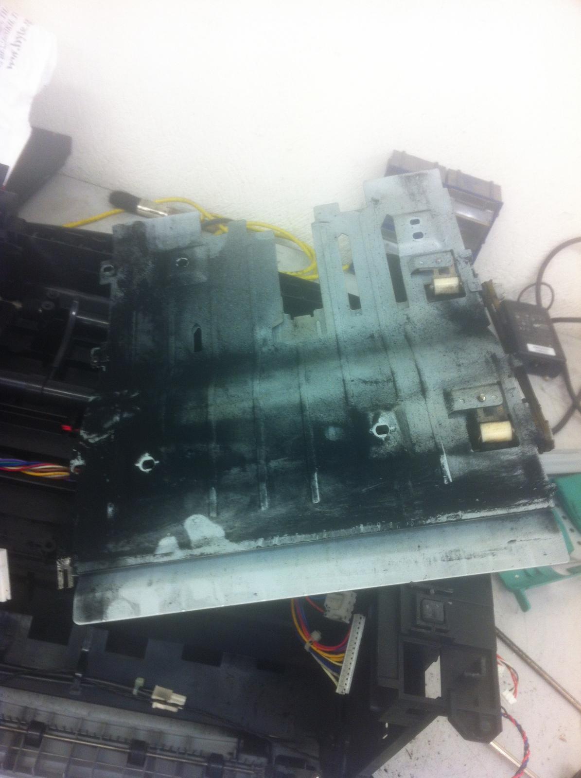

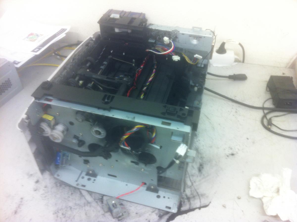

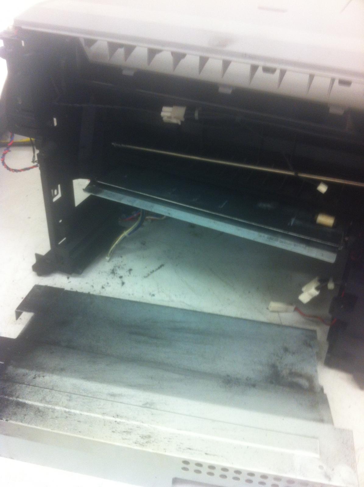

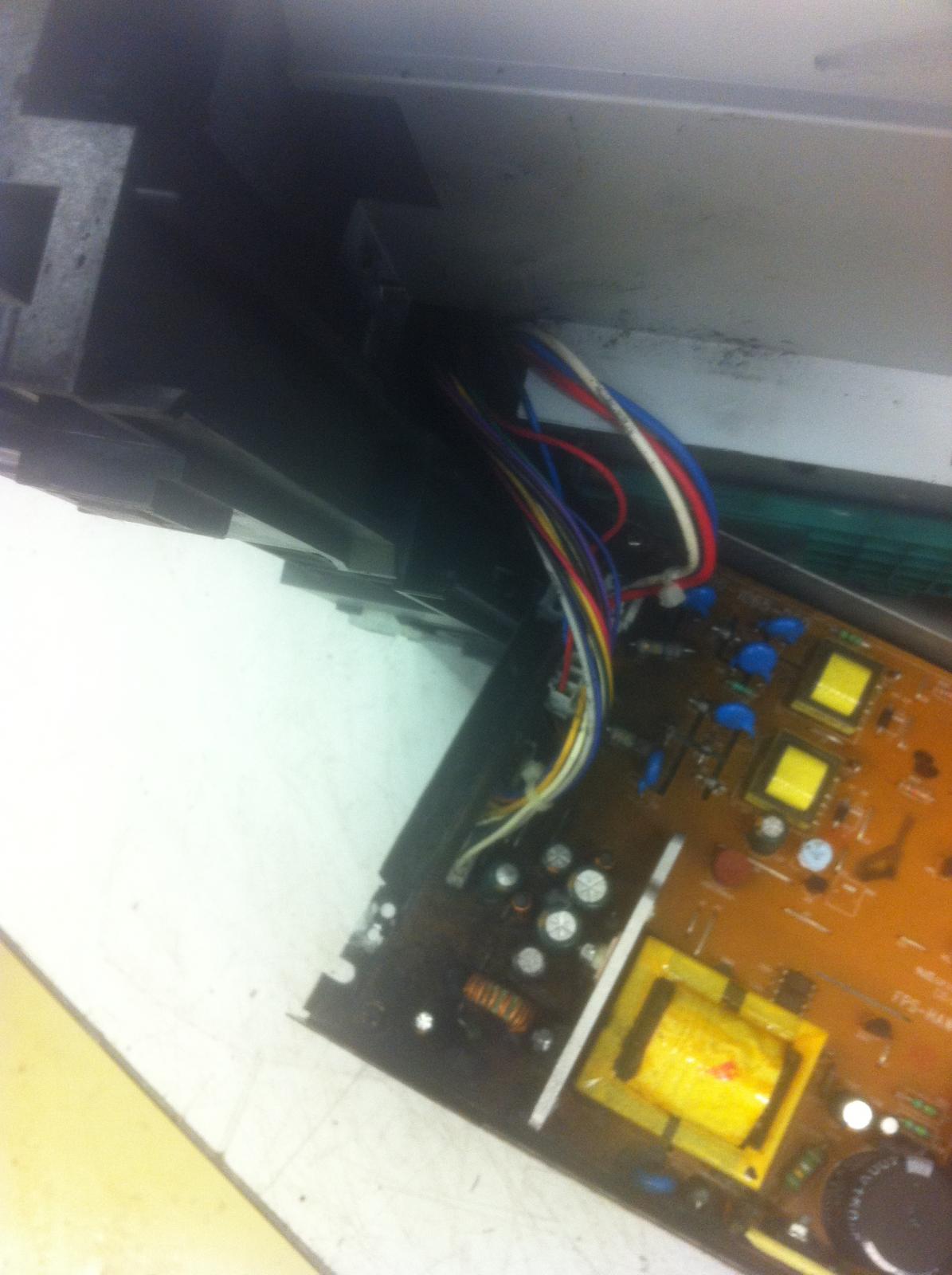

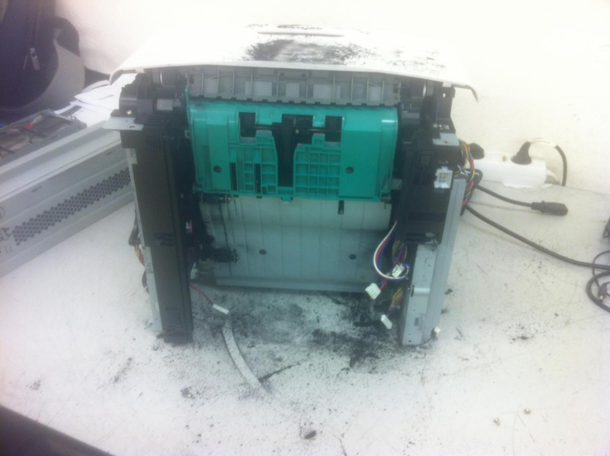

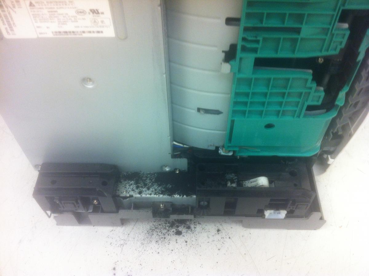

Roger Δημοσ. 22 Δεκεμβρίου 2014 Δημοσ. 22 Δεκεμβρίου 2014 Εκτυπωτης Ibm 1612 Φωτογραφιες σημερινες. Αν καθε βδομαδα ποσταρω και νεες φωτογραφιες,δεν θα ειναι η εξαιρεση αλλα ο κανονας.
highpriest Δημοσ. 22 Δεκεμβρίου 2014 Δημοσ. 22 Δεκεμβρίου 2014 Αν ήταν έτσι τα πράγματα τότε θα ακούγαμε για ανατιναγμένους εκτυπωτές κάθε μέρα. Αντίθετα 99 στους 100 χρησιμοποιούν μόνο συμβατά και αναγεμισμένα και δεν έχουν κανένα πρόβλημα. Μου θυμίζει λίγο το ανέκδοτο: -Αυτά τα Φιατ όλο στο συνεργείο είναι! -Που δουλευεις; -Στο συνεργείο της Φιατ. όταν η δουλεια σου είναι να φτιάχνεις βλάβες σε τέτοια μηχανήματα, φαντάζομαι δεν θα σε καλέσουν για καφέ, για βλάβη θα σε καλέσουν. Απο εκει και πέρα όλα τα μαστόρια που ξέρω (και ξέρω πολλά) έχουν την τάση να ρίχνουν την βλάβη στην ποιότητα του τονερ ή στην ποιότητα του χαρτιού. Δεν μου κάνει λοιπόν εντύπωση η στάση σου, ειδικά αν δουλευεις και σε καμια μεγάλη αντιπροσωπεία μηχανημα΄των (που εμπορεύεται και γνήσια μελάνια ή που έχετε αναλάβει την συντήρηση λόγο ενοικίασης). Το ότι τα τσουβαλιαζεις όλα τα αναλώσιμα είναι κάτι που αδικεί το σύνολο των επαγγελματιών του χώρου, αλλά δεν θα πάρω δα και στην πλάτη μου όλη την υπεράσπιση του κλάδου. Οπότε μπορείς να βάζεις φώτο καθημερινά όπως είπες, για να επιβεβαιώσεις την εξαίρεση.
Roger Δημοσ. 22 Δεκεμβρίου 2014 Δημοσ. 22 Δεκεμβρίου 2014 (επεξεργασμένο) Δεν πουλαω γνησια τονερ ουτε μελανια,δεν βγαζω κερδος απο αυτο,το εχω δηλωσει χιλιες φορες στο παρελθον ,αν εχεις αμφιβολιες ανετρεξε και διαβασε.Γι αυτες τις σκατοεταιρειες που θελουν να πουλανε τις μαπες ρουφαω τονερ καθε μερα,οποτε χασουρα και κακο στην υγεια μου εχω,κανενα οφελος,και φυσικα μεχρι να πεθανω θα κραζω αυτους τους μπασταρδους,νομιζεις ειναι λιγοι?εισαι βαθια γελασμενος,ειναι πολλοι και μαλιστα κονομανε και πολλα. Ολα τα μαστορια εχουν την ταση να τα ριχνουν στα αναγεμισμενα?τυχαιο?δεν νομιζω. Οταν θα πιασεις κατσαβιδι στα χερια σου και δεις την αληθεια,παρε με ενα τηλ να μου πεις τι ειδες. Κατεγεγραμμενα σε excel΄,το 80% των εκτυπωτων που ειχαν βλαβη ειχαν αναγεμισμενα,το 80% των εκτυπωτων με αναγεμισμενα το προβλημα προερχοταν απο τα τονερ,οποτε τι κανονα και ποια εξαιρεση μου μιλας,εγω τα ακουω στον βροντο.σε συνολο ανω των 10.000 εκτυπωτων την τελευταια δεκαετια. Ειπα ξανα,μην κοιτας εσυ που εχεις ενα inkjektaki σπιτι σου και τυπωνεις 50 σελιδες τον μηνα,η καταστροφη ειναι στις μεγαλες εταιρειες,τραπεζες,δημοσιους οργανισμους και παει λεγοντας. 99 στους 100 δεν εχουν προβλημα,το αλλο με τον Τοτο το ξερεις? Ανατιναγμενους εκτυπωτες βλεπω εγω καθε μερα,και μαλιστα σου εβγαλα και φωτο,εσυ πως θα τους δεις αφου δεν εισαι τεχνικος,ειπαμε,οσα βλεπει η πεθερα,αν δεν λυσεις δεν βλεπεις το τονερ που σου χαμογελαει, Δες την φωτο με το hp engine power supply και δες ποσο καθαρο ειναι το μερος που περναει το χαρτι και ποσο κρυφο τονερ εχει πανω στην πλακετα. Επεξ/σία 22 Δεκεμβρίου 2014 από Roger
