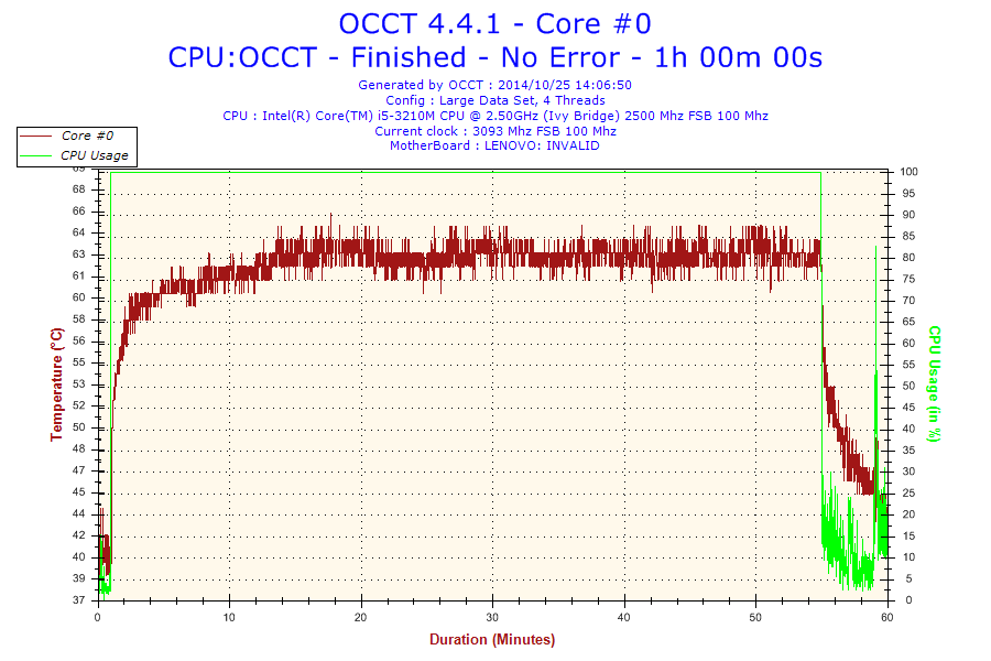

Euclides Δημοσ. 17 Νοεμβρίου 2014 Δημοσ. 17 Νοεμβρίου 2014 για να μην ανοίγω άλλο θέμα να ρωτήσω εδώ ! ένας φίλος έχει ένα hp dv5 το δούλευε για πολλές μέρες στο 85-90 με απλή χρήση internet skype του είπα επειγόντως καθάρισμα και το πήγε! το που δεν ξέρω! τώρα έχει idle 50-55 και με κάποιο παιχνίδι flash 70-75 πάλι υψηλές δεν είναι ??? η επειδή δούλευε πολύ καιρό σε 85-90 έκανε κάποια ζημιά ? συν το ανεμιστηράκι του κάνει θόρυβο και πριν το καθάρισμα να φταίει και αυτό ? Οι μετρήσεις αυτές είναι υποκειμενικές. Αν θέλεις να αξιολογήσεις αντικειμενικά την θερμική συμπεριφορά ενός laptop, πρέπει να κάνεις thermal stress test. Εγώ χρησιμοποιώ το OCCT: http://www.ocbase.com/index.php/download Τα αποτελέσματα του test είναι γραφήματα αυτής της μορφής:

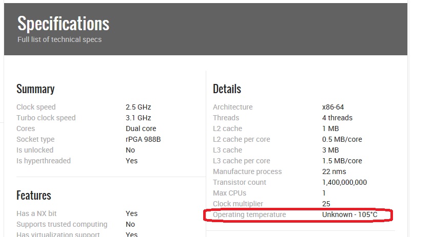

Euclides Δημοσ. 17 Νοεμβρίου 2014 Δημοσ. 17 Νοεμβρίου 2014 Και για να δω αν οι τιμές είναι ανεβασμένες θα μπω στον κατασκευαστή για να δω τι τιμες προτείνει? Φυσικά και θα το κάνεις αυτό. Διαφορετικά πως θα γνωρίζεις αν οι θερμοκρασίες είναι μέσα στα προδιαγραφόμενα όρια? Το ανώτατο όριο στον δικό μου επεξεργαστή π.χ. είναι 105 βαθμοί. Άρα ξέρω ότι όσο είμαι κάτω από τους 105-15=90 βαθμούς περίπου, είμαι εντός των προδιαγραφομένων ορίων.
