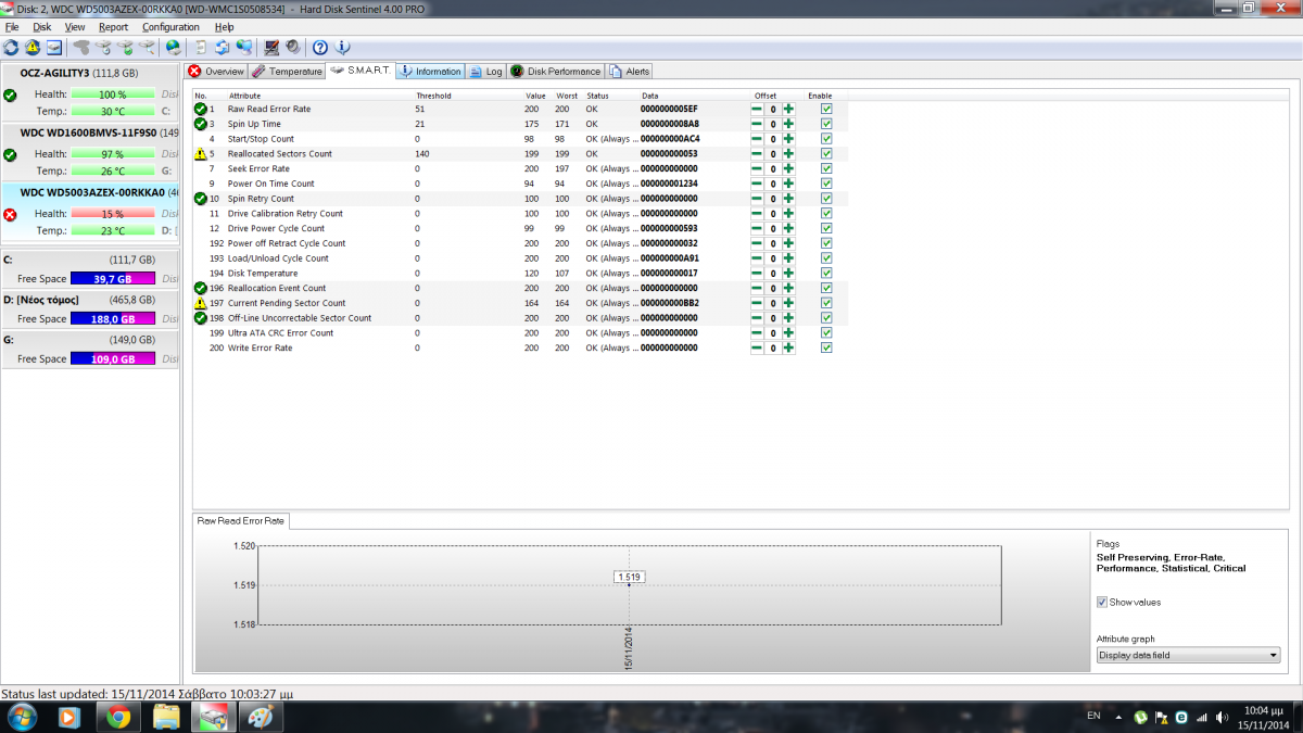

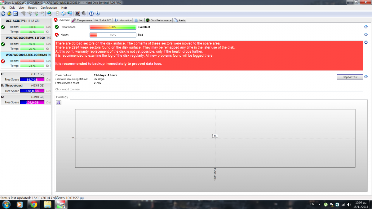

giwrgos_p Δημοσ. 15 Νοεμβρίου 2014 Δημοσ. 15 Νοεμβρίου 2014 Καλησπέρα σε όλους, αντιμετωπίζω ενα πρόβλημα με τον σκληρό μου δίσκο. Άρχισα να κατεβάζω ένα τορρεντ 40gb και όταν φτάνει σε ενα σημείο σταματάει και λέει: ''Δεν ήταν δυνατή η εκτελεση της αίτησης εξαιτίας ενός σφάλματος σε μια συσκευή I/O'' Μετά από πολλές προσπάθειες δεν γινόταν τίποτα συνδεσα ενα παλιό σκληρό που είχα και εκανα αντιγραφή το αρχείο που ειχε μείνει στη μέση (73%) και το έβαλα να ξανά κατέβει και μεχρι στιγμής δεν εχω πρόβλημα. Εγκατέστησα το hard disk sentinel και τα αποτελέσματα είναι τα παρακάτω. Δηλαδή τώρα ειναι για πέταμα?
Επισκέπτης Δημοσ. 15 Νοεμβρίου 2014 Δημοσ. 15 Νοεμβρίου 2014 αν ο προβληματικος σου δισκος ειναι αυτος με το 15% υγεια και εισαι σιγουρος οτι εχεις βαλει την τελευταια εκδοση του προγραμματος για να παρεις ανφορα ναι ειναι για αλλαγη τραβα οτι δεδομενα χρειαζεσαι απο μεσα και βγαλτον εκτος αν θελεις να το πας μεχρι τερμα αλλα θα καταρευσει συντομα....
giwrgos_p Δημοσ. 15 Νοεμβρίου 2014 Μέλος Δημοσ. 15 Νοεμβρίου 2014 αν ο προβληματικος σου δισκος ειναι αυτος με το 15% υγεια και εισαι σιγουρος οτι εχεις βαλει την τελευταια εκδοση του προγραμματος για να παρεις ανφορα ναι ειναι για αλλαγη τραβα οτι δεδομενα χρειαζεσαι απο μεσα και βγαλτον εκτος αν θελεις να το πας μεχρι τερμα αλλα θα καταρευσει συντομα.... τώρα κατέβασα την trial εκδοσή απο το επίσημο site και λεει τα ιδια. Αυτη η κατάσταση του σκληρού μπορεί να οφείλετε κάπου?

washcloud Δημοσ. 18 Νοεμβρίου 2014 Δημοσ. 18 Νοεμβρίου 2014 ^....αμ δεν πάει έτσι. Η ένδειξη "υγείας" που σου δίνει το HDS, είναι απλά μια...ένδειξη. Συγκεκριμένα ότι ο δίσκος έχει θέματα - και ο σκοπός της είναι να λάβεις μέτρα (τα οποία κακώς δεν είχες ήδη λάβει, καθώς των φρονίμων τα παιδιά, πριν κρασάρουν μπακαπάρουν) : να κάνεις αντίγραφα, έστω των πιο σημαντικών από τα αρχεία σου. Από εκεί και πέρα, για να δικαιωθείς διαδικασία αντικατάστασης μέσω ισχύουσας εγγύησης, δεν αρκεί το "15% υγεία" του HDS. Αυτό που υποχρεούσαι να κάνεις (και που θα κάνουν ΚΑΙ στο μαγαζί από όπου τον πήρες, αν τους τον πας), είναι να τρέξεις το επίσημο διαγνωστικό της κατασκευάστριας εταιρίας (παρέχεται δωρεάν στη σελίδα της). Εάν ΑΥΤΟ αποφανθεί "ο δίσκος χρήζει αλλαγής", τότε ναι μπορείς και τον κόπο να κάνεις να τον πας στο μαγαζί, και σου δίνει το δικαίωμα να τους τονίσεις εξαρχής ότι "παιδιά να τα συνεννοηθούμε : το επίσημο διαγνωστικό τον βγάζει προβληματικό. Οπότε, δεν ήρθα για να το κουβεντιάσουμε, αλλά να σας τον δώσω, να τον ελέγξετε ΚΑΙ εσείς ως οφείλετε κι έχετε και δικαίωμα και αφού διαπιστώσετε τα ίδια με εμένα, να τον προωθήσετε για RMA. Με άλλα λόγια, μην τον συνδέσει απλά κανένα αστέρι, δει ότι δουλεύει και πει α ωραία ας έρθει να τον πάρει πίσω, γιατί πίσω θα έρθω ΜΟΝΟ για καινούριο δίσκο - ευχαριστώ". Εννοείται ότι σε περίπτωση που το επίσημο διαγνωστικό τον βγάλει οκ, τα παραπάνω τα ξεχνάς. Μέχρι να τον βγάλει off. Επίσης εννοείται να τρέξεις το "αργό" τεστ, κι όχι το γρήγορο. Τέλος καλό θα είναι, αν έχεις την δυνατότητα, να εκτυπώσεις (ή έστω να βάλεις σε φλασάκι) τα αποτελέσματα του σκαναρίσματος. Αν θες να μειώσεις τις πιθανότητες να κάνουν επιπόλαια τη δουλειά τους και να σε βάλουν να κάνεις διαδρομές προς και από το μαγαζί. (...τα παραπάνω δεν σημαίνουν ότι "το HDS δεν κάνει καλή δουλειά". Τουναντίον. Απλά δεν αναγνωρίζεται επισήμως. Για επίσημη αναγνώριση, η κάθε εταιρία έχει το δικό της. Κι αν θες, βγάλε ακόμη ένα screenshot από το HDS, αλλά αυτή τη φορά να το έχεις στο "overview" tab, και ανέβασέ το μας να το δούμε και αυτό τί λέει)

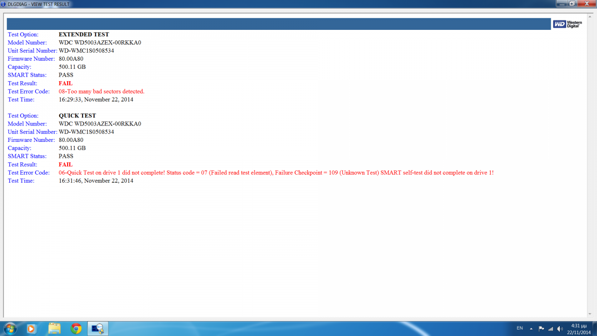

giwrgos_p Δημοσ. 21 Νοεμβρίου 2014 Μέλος Δημοσ. 21 Νοεμβρίου 2014 Εκανα το τεστ της western digital και δεν το ολοκληρωνε καν. Ελεγε πως απέτυχε λόγο πολλών bad sector αν θυμάμαι καλά
