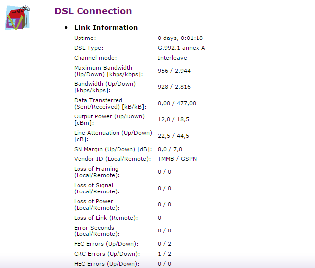

derasto Δημοσ. 14 Νοεμβρίου 2014 Δημοσ. 14 Νοεμβρίου 2014 Σε ποιον παροχο εισαι; Εισαι βεβαια σαν και εμενα αρκετα μακρια απο το Α/Κ αλλα παρτους τηλ. και πες να σου κατεβασουν το SN margin και θα παιξεις λιγο καλυτερα. Δες και τα δικα μου χαλια:
prekod Δημοσ. 14 Νοεμβρίου 2014 Δημοσ. 14 Νοεμβρίου 2014 Να στείλεις μήνυμα εδώ https://www.facebook.com/Forthnet/app_482802375174799 και πες του να σου κοιτάξουν την γραμμή και αν χρειαστεί να σου ρίξουν το snr .

jkoukos Δημοσ. 14 Νοεμβρίου 2014 Δημοσ. 14 Νοεμβρίου 2014 Οσο καλή και να είναι η γραμμή μου δικαιολογείται τόση διαφορά? Μη ξεχνάς ότι έχετε 4dB διαφορά στο Noise Margin. Κάθε 3dB γίνεται διπλασιασμός. Φυσιολογικά με 40-41dB Attenuation θα έπρεπε να παίζει περίπου στα 7-7,5Mbps. Όμως του έχουν βάλει 12 SNR πιθανόν για σταθερότερη γραμμή, οπότε χάνει αρκετά. Το ανησυχητικό είναι το upload που φαίνεται πολύ χαμηλό, σαν να έχει περιορισμό 256kbps (ADSL-G.992.1) ενώ ο router δείχνει ότι είναι σε ADSL2+ (G.992.5). Συνήθως το Attenuation του Upstream παίζει στο μισό του Downstream. Εδώ όμως είναι μεγαλύτερο.
mitsus Δημοσ. 14 Νοεμβρίου 2014 Δημοσ. 14 Νοεμβρίου 2014 Ή στείλε μύνημα ή πάρε τους τηλέφωνο για έλεγχο. Έχεις πρόβλημα. Το upload (max) έπρεπε να είναι στα 1000+.Παίζει σαν μονόπολο, για αυτό και ανεβαίνει το attenuation στο upload. Όταν αποκατασταθεί η βλάβη θα αλλάξουν και οι τιμές. Αν δεν έχεις πρόβλημα στην τηλεφωνία, πολύ πιθανόν να είναι από το dslam
jkoukos Δημοσ. 15 Νοεμβρίου 2014 Δημοσ. 15 Νοεμβρίου 2014 Δες μήπως είναι και το splitter ή το έχεις συνδέσει ανάποδα. Κάνε μια δοκιμή χωρίς αυτό, με αποσυνδεδεμένες τις τηλεφωνικές συσκευές και μόνο το μόντεμ συνδεδεμένο στη γραμμή.
