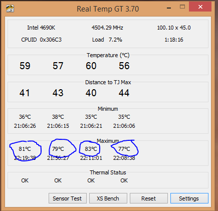

HALF EVIL Δημοσ. 14 Νοεμβρίου 2014 Δημοσ. 14 Νοεμβρίου 2014 Sorry ts να μην ανοίγω και άλλο θεμα. Πρώτη φορά χρησιμοποιώ υδρόψυξη σε παιχνίδι και παρατήρησα ότι in game farcry3 σε ultra Όλα το πάνω μέρος του κουτιού απ όπου βγαίνει ο αέρας από το ψυγείο ζεμάταγε, η θερμοκρασία του επεξεργαστή όμως δεν ξεπέρασε τους 55 βαθμούς. Έτσι λειτουργεί η υδροψυξη ; Είναι φυσιολογικό;
Dinosfan Δημοσ. 14 Νοεμβρίου 2014 Δημοσ. 14 Νοεμβρίου 2014 Μαλλον δεν κανει καλη επαφη τα μπλοκς η αλλιως αλλαξε παστα
HALF EVIL Δημοσ. 14 Νοεμβρίου 2014 Δημοσ. 14 Νοεμβρίου 2014 Δλδ δεν θα έπρεπε να βγαίνει τόσο ζεστή. Ο επεξεργαστής όμως σε καλή θερμοκρασία δεν διατηρείται; Αν υπήρχε πρόβλημα, δεν θα ανέβαζε πολύ παραπάνω;
Zapee995 Δημοσ. 14 Νοεμβρίου 2014 Δημοσ. 14 Νοεμβρίου 2014 Το "ζεματαει" είναι εντελώς αντικειμενικο.. Μια χαρά είσαι αλλά αν θες ανέβασε και μια φώτο από κάποιο monitoring software έπειτα από gaming.
HALF EVIL Δημοσ. 16 Νοεμβρίου 2014 Δημοσ. 16 Νοεμβρίου 2014 Υστερα από μια ώρα hardcore gaming Τι λέτε; Μάλλον ψηλά είναι η cpu. Πρέπει να την κατεβάσω στα 4 GHZ
alldaynews Δημοσ. 17 Νοεμβρίου 2014 Μέλος Δημοσ. 17 Νοεμβρίου 2014 Εχω την εντύπωση πως δεν ακουμπάει καλά το μπλοκ
alldaynews Δημοσ. 17 Νοεμβρίου 2014 Μέλος Δημοσ. 17 Νοεμβρίου 2014 Κάνε τον κόπο δοκίμασε και πάλι δεν φαίνεται φυσιολογικό. 1
HALF EVIL Δημοσ. 17 Νοεμβρίου 2014 Δημοσ. 17 Νοεμβρίου 2014 Όταν λέμε μπλόκ , εννοούμε το part που εφαρμόζει πάνω στον επεξεργαστή; Πάστα δεν έβαλα, είχε η ψύκτρα .
alldaynews Δημοσ. 17 Νοεμβρίου 2014 Μέλος Δημοσ. 17 Νοεμβρίου 2014 Ναι αυτό που εφαρμόζει στον επεξεργαστή.Βέβαια αν είχες και άλλη πάστα ακόμη καλύτερα.Αν έχεις πάντως βάλε ενα Χ πάνω στον επεξεργαστή
HALF EVIL Δημοσ. 17 Νοεμβρίου 2014 Δημοσ. 17 Νοεμβρίου 2014 Οκ φίλε , ευχαριστώ. Θα το λύσω και θα δώ Έχω πάστα. Αν στέκει να ρωτήσω, τι θερμοκρασίες θα πρέπει να περιμένω σε idle και full full load ? Τώρα έχει γύρω στους 40 βαθμούς μόνο με σερφάρισμα. Ο επεξεργαστής βέβαια λειτουργεί μόνιμα στα 4,2 GHZ
