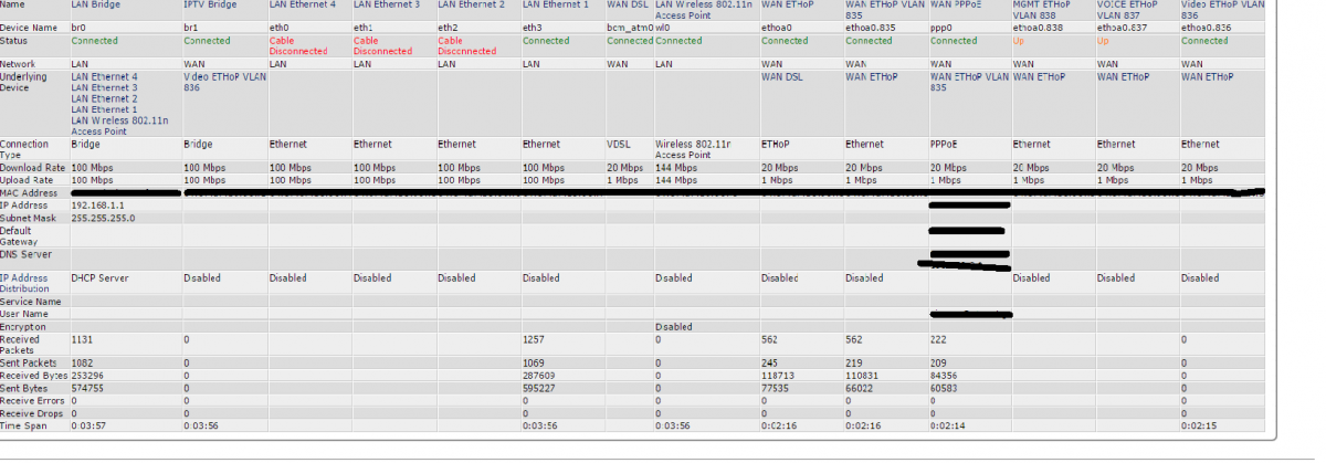

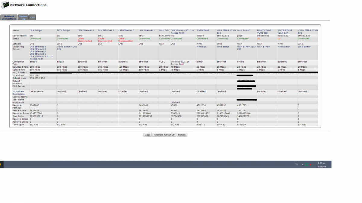

derasto Δημοσ. 19 Σεπτεμβρίου 2015 Μέλος Δημοσ. 19 Σεπτεμβρίου 2015 Επαναφέρω το θεμα μιας και τσίμπησα ενα vdsl royteraki(ADB av4202n). Κλείδωσε λίγο παραπάνω αλλα οχι max.

goana12 Δημοσ. 19 Σεπτεμβρίου 2015 Δημοσ. 19 Σεπτεμβρίου 2015 Επαναφέρω το θεμα μιας και τσίμπησα ενα vdsl royteraki(ADB av4202n). Κλείδωσε λίγο παραπάνω αλλα οχι max. Δεν ξερω αλλα κατι δεν μου παει καλα... Για να κλειδωσει μονο στα 20, θα πρεπει να εχεις πανω απο 1,5 χιλιομετρο αποσταση απο την καμπινα... Εγω εχω ~650 μετρα και κλειδωνω φουλ 24/1 με 33 SNR. Η σε εχουν κλειδωσει σε προφιλ (μπορεις να το ρωτησεις αν εισαι σε ελευθερο 24αρι), η ειναι θεμα του ρουτερ (ρυθμισεις η προβλημα)... Στο μεταξυ δεν φαινονται και τα υπολοιπα στοιχεια (αποσβεση, SNR, κ.λ) για να βγαλουμε καλυτερα συμπερασματα...
jkoukos Δημοσ. 19 Σεπτεμβρίου 2015 Δημοσ. 19 Σεπτεμβρίου 2015 @goana12, εσύ αν δεν κάνω λάθος συγχρονίζεις σε VDSL mode, οπότε έχεις τον μέγιστο συγχρονισμό για ADSL συμβόλαιο. Στον derasto, δεν φαίνεται στην εικόνα και δεν θα μου φαινόταν παράξενο να έχει συγχρονισμό ADSL, για διάφορους λόγους.

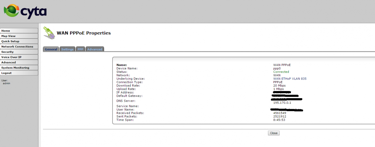

derasto Δημοσ. 19 Σεπτεμβρίου 2015 Μέλος Δημοσ. 19 Σεπτεμβρίου 2015 Δυστυχως στο συγκεκριμενο vdsl royter δεν δειχνει snr κλπ. Ειναι το ADB AV4202n απο CYTA με καρακλειδωμενο μενου. Με το thomson που βλεπω παραπανω στατς κλειδωνω στα 16-17mpbs με 11snr margin και 1-2db att. Ειμαι ουτε 100(οχι καλωδιακα ) μετρα απο το ΚV. ps (δεν διαμαρτυρομαι, καποτε ημασταν εδω με 200KBps,απλα ετσι να δουμε)
goana12 Δημοσ. 19 Σεπτεμβρίου 2015 Δημοσ. 19 Σεπτεμβρίου 2015 @goana12, εσύ αν δεν κάνω λάθος συγχρονίζεις σε VDSL mode, οπότε έχεις τον μέγιστο συγχρονισμό για ADSL συμβόλαιο. Στον derasto, δεν φαίνεται στην εικόνα και δεν θα μου φαινόταν παράξενο να έχει συγχρονισμό ADSL, για διάφορους λόγους. = Σωστα... συγχρονιζω σε VDSL mode οπως λες.. = Καπου στην εικονα, στο connection type ειδα να γραφει VDSL. Αν και με μπερδευει ετσι οπως γραφει τα στατιστικα το ρουτερ, θεωρησα οτι ειναι κλειδωμενο σε VDSL. Λαθος καταλαβα ?? δεν διαμαρτυρομαι, καποτε ημασταν εδω με 200KBps,απλα ετσι να δουμε Ενταξει ειμασταν στα 200KBps οταν ειχαμε 4,5-5 χιλιομετρα απο το dslam. Δεν σημαινει οτι και τωρα με 100 μετρα πρεπει να εισαι ευχαριστημενος με οτι σου τυχαινει. Σχετικα ειναι ολα αυτα... 1
derasto Δημοσ. 20 Σεπτεμβρίου 2015 Μέλος Δημοσ. 20 Σεπτεμβρίου 2015 = Σωστα... συγχρονιζω σε VDSL mode οπως λες.. = Καπου στην εικονα, στο connection type ειδα να γραφει VDSL. Αν και με μπερδευει ετσι οπως γραφει τα στατιστικα το ρουτερ, θεωρησα οτι ειναι κλειδωμενο σε VDSL. Λαθος καταλαβα ?? Στην πρωτη εικονα εκει που λεει Connection type δεν επρεπενα εχει VDSL αν κλειδωνα σε VDSL. Για θεμα με τα καλωδια στο σπιτι δεν νομιζω να υπαρχει προβλημα και να με ριχνει τοσο. Υγ. Μολις τωρα ειδα οτι βαζει traffic type PTM και οχι ΑΤΜ. Γιατι βαζει PΤΜ framing αν δεν κλειδωνει καν σε VDSL?
