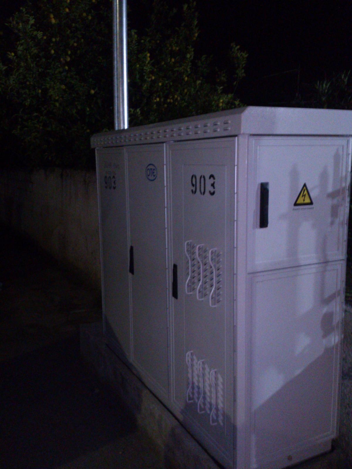

derasto Δημοσ. 11 Νοεμβρίου 2014 Δημοσ. 11 Νοεμβρίου 2014 Το παρακάτω καφαο στηθηκε στη γειτονια μου πριν κανα μηνα περιπου. Οι συνδεσεις adsl απο ΟΤΕ στη περιοχη βαρανε κοφτες πλεον,επιβεβεωμενο απο φιλο με νεα συνδεση οτε στα 15500kbps και 14att(μηπως επρεπε να κλειδωνει λιγο καλυτερα; ) ενω εγω 2500kbps και 44att. Αποριες: Λειτουργει και σαν dslam; Επιδη νομιζω πως εχω δει και κατι αλλα κουτια λιγο πιο στενα. Εναλακτικοι παροχοι οπως η Hol μπορει να χρησιμοποιησει αυτο το kv για τους δικους της πελατες ή πρεπει να στησει δικο της; 1

peeperman Δημοσ. 11 Νοεμβρίου 2014 Δημοσ. 11 Νοεμβρίου 2014 Οι ADSL συνδέσεις είναι μέσω Α/Κ και όχι μέσω KV, με ορισμένες εξαιρέσεις φυσικά. Η μισή καμπίνα είναι dslam και η άλλη μισή κλασσικό κατανεμητής. Η HOL και η Wind δίνουν απο KV για την ώρα. Νοικιάζουν απο τον ΟΤΕ έναντι κάποιου ποσού φυσικά. 1
makfil Δημοσ. 11 Νοεμβρίου 2014 Δημοσ. 11 Νοεμβρίου 2014 @derasto Αν και δεν αναφέρεις την περιοχή σου, θα περάσει κάμποσος χρόνος για να ενεργοποιηθεί το νέο δίκτυο του ΟΤΕ σ΄αυτήν. Οι νέες καμπίνες (KV) είναι μεγαλύτερες από τις παλιές γιατί, εκτός από το τμήμα τους που θα πάρει τη συνδεσμολογία τηλεφωνίας και adsl του παλιού KV, στο υπόλοιπο τμήμα τοποθετείται το minidslam και τα εξαρτήματα που απαιτούνται για τη λειτουργία της (μέχρι και ρολόι για την κατανάλωση ρεύματος της ΔΕΗ έχει). Μετά την ενεργοποίηση του νέου δικτύου, η τηλεφωνία και το adsl θα λειτουργήσουν όπως και παλαιότερα ενώ οι συνδρομητές που θέλουν vdsl από KV και όχι από το ΑΚ, θα μπορούν να το βάλουν είτε από τον ΟΤΕ (ακριβότερος) είτε από Wind, Hol (η Forthnet εξακολουθεί την πολιτικής της να δίνει μόνο από ΑΚ).. 1

jkoukos Δημοσ. 11 Νοεμβρίου 2014 Δημοσ. 11 Νοεμβρίου 2014 Εξόσον γνωρίζω δεν έχουν γίνει εργασίες αναβάθμισης των υπαίθριων καμπίνων στην περιοχή της Χαλκίδας. Το πιθανότερο είναι να πρόκειται για miniDSLAM του ΟΤΕ, λόγω μεγάλης απόστασης από το αστικό κέντρο και υποστήριξης των εκεί περιοχών. Στην περίπτωση αυτή παρέχεται ADSL αλλά μόνο σε συνδρομητές του ΟΤΕ. Μελλοντικά υπάρχει δυνατότητα παροχής και VDSL. Έχει όμως περιορισμό στην ταχύτητα, με κανονισμό της ΕΕΤΤ, για να μην επηρεάζει τα κυκλώματα των παρόχων που έρχονται από το αστικό κέντρο.
