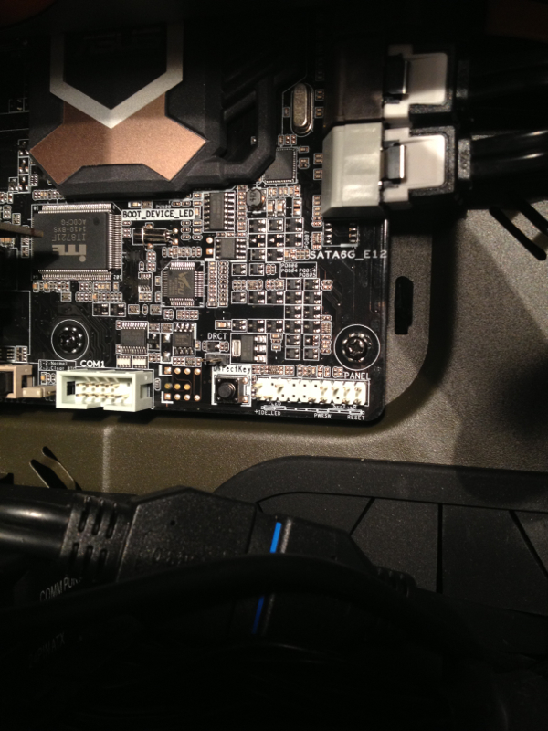

terry308 Δημοσ. 10 Νοεμβρίου 2014 Δημοσ. 10 Νοεμβρίου 2014 Τη τροφοδοσία του επεξεργαστή την έβαλες ; Βγάλε καμία φωτογραφία από μέσα να δούμε

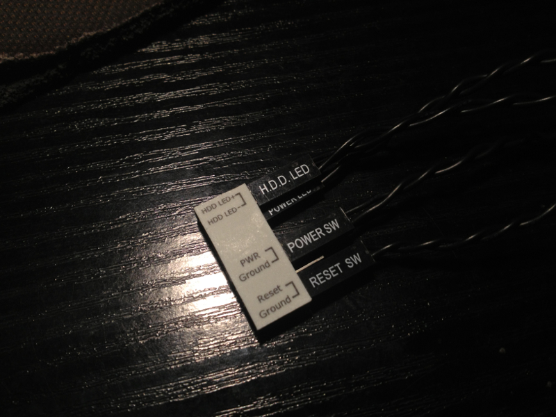

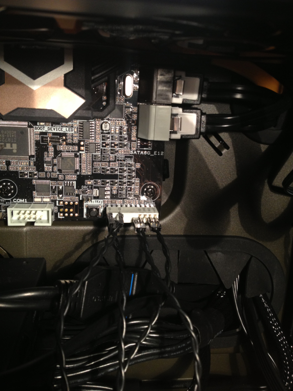

isspro Δημοσ. 10 Νοεμβρίου 2014 Μέλος Δημοσ. 10 Νοεμβρίου 2014 <br><br><br> <br><br> <br><br> <br><br> <br><br> <br><br> <br><br><br> Οριστε η συνδεσμολογια
tasosvafi Δημοσ. 10 Νοεμβρίου 2014 Δημοσ. 10 Νοεμβρίου 2014 <br><br><br> :<br><br> :<br><br> :<br><br> :<br><br> :<br><br> :<br><br><br> Οριστε η συνδεσμολογια δεν ειναι εδω η τροφοδοσια του επεξεργαστη,βγαλε μια φωτο τον επεξεργαστη και γυρω γυρω
Επισκέπτης Δημοσ. 10 Νοεμβρίου 2014 Δημοσ. 10 Νοεμβρίου 2014 αν δεν κανω λαθος ειναι λαθος βαλμενα to power switch θελει να το βαλεις απο πανω βραχθκθκλωσε το με ενα κατσαβιδι και θα δεις....kai βαλτα χωρις ανταπτορακι μηπως αυτο δεν κανει καλη επαφη...
