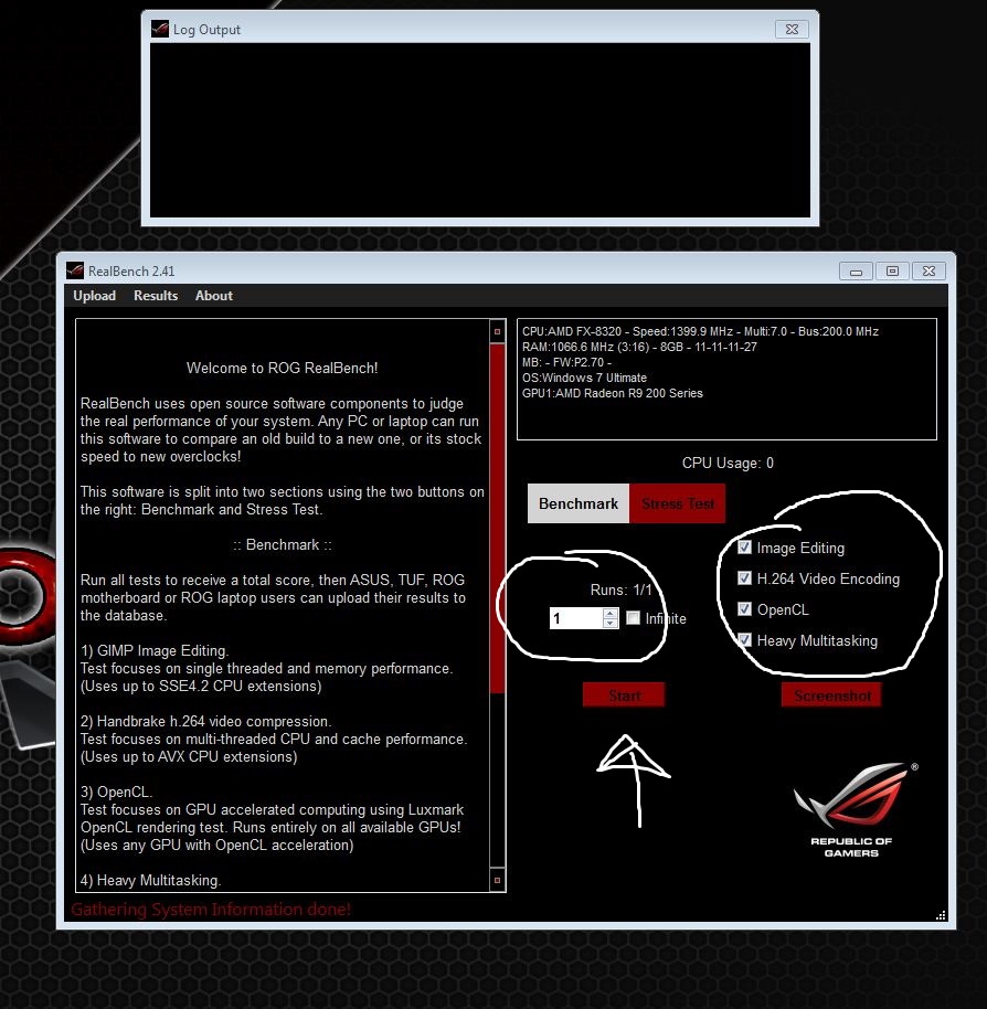

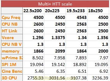

ultraex2003 Δημοσ. 24 Ιουνίου 2015 Δημοσ. 24 Ιουνίου 2015 το τελευταιο stable BIOS (F13) εχω. και εχουν αλλο ενα βγαλει μετα, το οποιο ειναι BETA, και δεν νομιζω οτι δινει κατι παραπανω..! τα V τα εχω αφησει στο Auto, γιατι εχει διαφορες επιλογες, απο τις οποιες καποιες, δεν ξερω τι ειναι....! και δεν λεω για NB V ή για το cpu V...! οταν εχω χρονο το ψαχνω....! παντως χτες, παρατηρησα κατι, κανοντας μια δοκιμη, με ανεβασμα του FSB στα 220χ20 αντι 200χ22, στα 4.4ghz και τα δυο αποτελεσματα, στο Cinebench R15 ειχα αρκετη διαφορα σε σκορ. απο 679 πηγε 704...! και μολις τελειωσε το R15, παγωσε.....!! αλλα μου εκανε εντυπωση τοση διαφορα σε σκορ..! ναι το fsb δινει πανω στους amd και σε συσχετισμο με το nb και ht εχουμε καλυτερα σκορ ειδικα στα cinebench 11.5 -15 αλλα το παραπανω fsb θελει και παραπανω ρευμα στα ιδια ρολογια σε σχεση με πριν χαμηλο fsb αν σου παγωσε θελει στανταρ ρευμα παραπανω γενικα να ξερεις τα οτι cinebench τραβανε σχετικα παραπανω ρευμα σε σχεση με αλλα για να ολοκλρηρωσουν ενα πολυ καλο ειναι το realbench της asus (διαγνωστικη σουιτα) που στρεσαρει σε πολλα σημεια το επεξεργαστη αμα περασεις εκεινο μη φοβασαι σχεδον τιποπα μετα ! δεσ το πινακα να παρεις μια ιδεα φιλε μου πρωτα απ ολα χαμηλωσα το ρευμα απο 0.50 στο 0.25..ημουν μια χαρα στο πριμε για κανα 45...λοιπον δοκιμασα και κατεβασα το realbench...το συμπερασμα ειναι το εξης...καταρχας απ οτι ειδα με τα ματια μου στρεσαρει πιο καλα τον cpu..ti εννοω...1ον..μου ανεβασε 8 με 9 βαθμους παραπανω μεχρι 68c...και το εβαλα μονο 15 λεπτα...2ον το ρευμα οπως και οι συχνοτητες στα cores ηταν σταθερα...1.464v και 4.5 ghz ΣΥΝΕΧΕΙΑ ενω στο πριμε δεν ηταν σταθερα παιζαν συνεχεια...τν πιο πολυ ωρα ηταν αλλα τα ρολογια και το ορευμα παιζαν...ΕΡΩΤΗΣΗ αν περασεις το τεστ στο real τι σου γραφει?δλδ αν εισαι stable...kai ποση ωρα προτινεις να το τρεξω?και η αλλη ερωτηση τελικα το realbench ειναι πιο ευστοχο απο το πριμε?ΕΥΧΑΡΙΣΤΩ!!! το real bench απλα το τρεχεις δεν κουνας το ποντικι -πληκτρολογιο γενικα δε κανεις κατι γιατι σταματαει αλλιως και δε ολοκληρωνει τα τεστ στο τελος σου βγαζει 4 επιμερους σκορ θα το καταλαβεις αλλα το βασικο σε αυτο ειναι το stress που επιφερει στο cpu πχ multi thread - single κλπ
