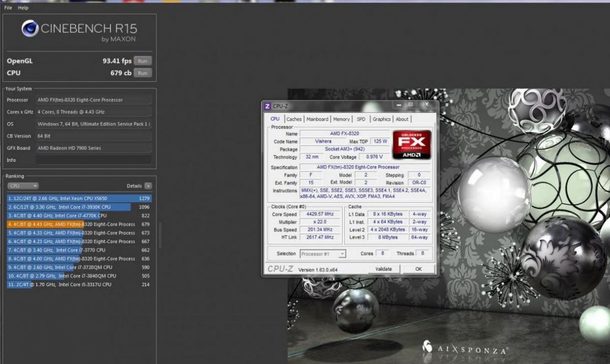

cabdik Δημοσ. 23 Ιουνίου 2015 Δημοσ. 23 Ιουνίου 2015 φιλε μου. χτες το μεσημερακι, ασχοληθηκα λιγο ακομα με το OC του δικου μου. αλλαζοντας μονο την ρυθμιση του APM απο auto -> enabled, πηρα +200hz, χωρις να αλλαξω τιποτα αλλο..!!! τα Volt επαιζαν στο 1,40 βασει HWinfo64, (μην βλεπεις το 0,976..)..! ακομα το ψαχνω, οπως καταλαβαινεις...!! και δεν εχω την FXA, αλλα απλα την ΧΑ....!

ultraex2003 Δημοσ. 23 Ιουνίου 2015 Δημοσ. 23 Ιουνίου 2015 φιλε μου. χτες το μεσημερακι, ασχοληθηκα λιγο ακομα με το OC του δικου μου. αλλαζοντας μονο την ρυθμιση του APM απο auto -> enabled, πηρα +200hz, χωρις να αλλαξω τιποτα αλλο..!!! τα Volt επαιζαν στο 1,40 βασει HWinfo64, (μην βλεπεις το 0,976..)..! ακομα το ψαχνω, οπως καταλαβαινεις...!! και δεν εχω την FXA, αλλα απλα την ΧΑ....! 4.4.JPG αδελφε σαν πολλα τα βλεπω τα 1.40 για τα 4.400 με το χερι τα βαζεις η εισαι στο auto llc επισης δεστο σε τι επιπεδο παιζεις μη σε φορτωνει παραπανω ρευμα 4.5 παιζω 1.28-1.29 1

ultraex2003 Δημοσ. 23 Ιουνίου 2015 Δημοσ. 23 Ιουνίου 2015 στο auto ειναι. δεν εχω LLC (REV 1.0..!). ή δεν το βλεπω...!! με το τελευταιο εισαι βιος ;; αν ναι και δε το βλεπεις μαλλον δε το δινουν στο 1.0 rev επισης φυγε απο το auto ειναι οτι χειροτερο με το χερι και ψαχτο φυσικα ετσι ξεκινα με 1.35 θα πρεπει να βρεις ποσο ειναι + 0..050 -70 δε θυμαμε τρεξε δοκιμες με prime 95 αν περασει εκει οκ κατεβαζεις η ανεβαζεις ρευμα αναλογα μεχρι να το περναει θα το βλεπεις με το cpu-z το ρευμα ποσο ειναι καθε φορα (load) μεχρι να το φερεις στα μετρα σου τρεχοντας στο τελος κανα 2 run cinebench 11.5-15 για το τελευταιο ελεγχο Εγω το εχω βαλει στο ultra high να το βαλω extreme η ειμαι κομπλε...corsair 750 plus gold καλα ειναι εκει λογικα το llc και αναλογα τα επιπεδα προσπαθει να δινει στο cpu (σε load) οσο βαζεις στο βιος ( ιδανικο)
marioseleftherakos Δημοσ. 23 Ιουνίου 2015 Δημοσ. 23 Ιουνίου 2015 Ωραια...ειμαι σε 4.5 στο συν 0.50 και τρεχω μια ωρα το τεστ και δεν μ εβγαλε error στο prime..θερμοκρασιες μεχρι 60
