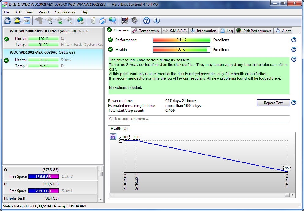

Gunix Δημοσ. 6 Νοεμβρίου 2014 Δημοσ. 6 Νοεμβρίου 2014 Από της 100% πήγε στο 95%. Ξέρετε κάποιο πρόγραμμα για να φτιάξω τα bad του?
Επισκέπτης Δημοσ. 6 Νοεμβρίου 2014 Δημοσ. 6 Νοεμβρίου 2014 Δεν νομίζω να υπάρχει λογισμικό για να φτιάξεις τα bad sectors. Από εκεί και πέρα , εκκίνηση του υπολογιστή με το οπτικό μέσο ή το USB flash με το λειτουργικό σύστημα που έχεις - επιλέγεις την διόρθωση του συστήματος και μπαίνεις σε γραμμή εντολών . Ο δεύτερος δίσκος που έχει πρόβλημα έχει το γράμμα D:/ , άρα θα γράψεις στην γραμμή εντολών D:/ και chkdsk /R - το αφήνεις να ολοκληρώσει την διαδικασία, Μπορεί να γίνεται κατευθείαν και μέσα από το λειτουργικό σύστημα γιατί μιλάμε για τον δεύτερο δίσκο που έχεις προφανώς , οπότε το ελέγχεις από την γραμμή εντολών και πάλι.
EddieObscurant Δημοσ. 6 Νοεμβρίου 2014 Δημοσ. 6 Νοεμβρίου 2014 κατέβασε το wd lifeguard for dos γραψτο σε ένα cd/usb και bootαρε με αυτο και κάνε το extended test για να σου διορθώσει ή μαρκαρει σαν bad τα weak sectors. Εσύ αυτό που θες ειναι να μαρκαριστουν τα weak σαν bad αν εχουν προβλημα για να μην εχεις κολλήματα στον υπολογιστή. Τα bad δεν φεύγουν και αν ο αριθμός τους δεν αυξηθεί θεωρητικά εισαι οκ, αν και δεν ειναι καλο που αντι για ένα σου έβγαλε μαζεμένα 6. εννοειται πάρε backup πριν κανεις οτιδηποτε αν δεν το εχεις ήδη κάνει γιατι δεν ξέρεις ποτε θα ψοφήσει ο δισκος
SPANK Δημοσ. 6 Νοεμβρίου 2014 Δημοσ. 6 Νοεμβρίου 2014 Εντάξει επειδή πήγε στο 95 % δεν σημαίνει οτι εχει και πρόβλημα μια χαρά ειναι και ορισμένα bad sectors ειναι φυσιολογικά
coolerman Δημοσ. 6 Νοεμβρίου 2014 Δημοσ. 6 Νοεμβρίου 2014 Κατέβασε και την τελευταία έκδοση 4.50 hds,μου έχει τύχει με παλιότερη έκδοση να δείχνει λάθος απο αυτά που είναι στην πραγματικότητα!
