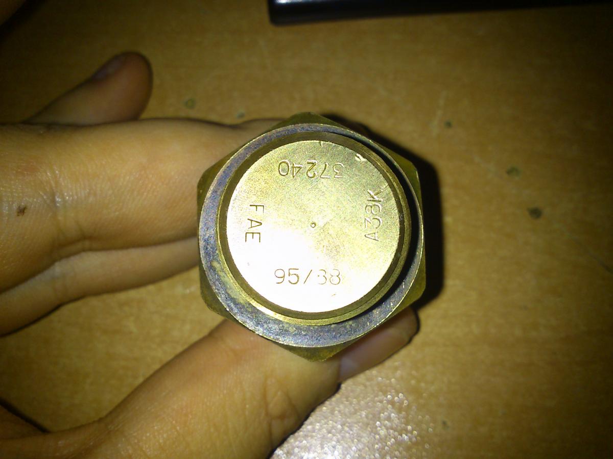

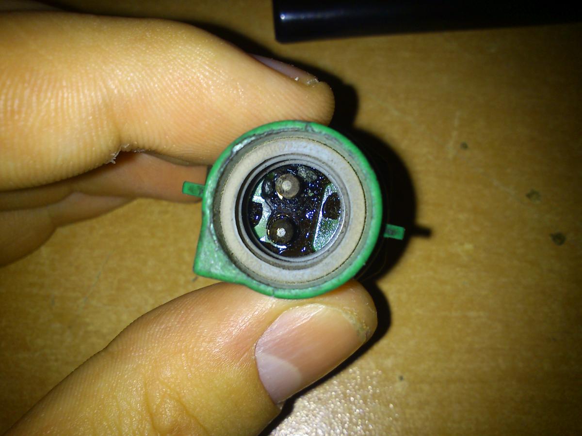

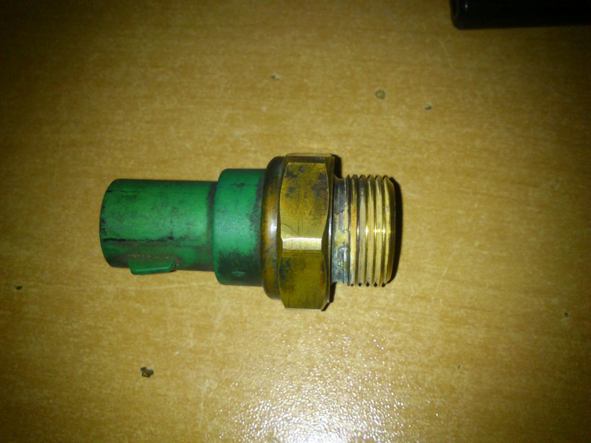

veteranos123 Δημοσ. 6 Νοεμβρίου 2014 Μέλος Δημοσ. 6 Νοεμβρίου 2014 Εμείς από την στιγμή που δεν ξέρουμε δεν βάζουμε χέρι, αλλά ο ηλεκτρολόγος είπε ότι από κει και πέρα θέλει μηχανικό και εκείνος δεν το αναλαμβάνει. Ο ηλεκτρολόγος άλλαξε αυτό (βλέπε φωτογραφία) και ο μηχανικός που μίλησε σήμερα ο πατέρας μου του είπε ότι μπορεί να φταίει ο θερμοστάτης ή να έχει βουλώσει. έχανε καθόλου νερό/ψυκτικό αυτές τις μέρες, συμπλήρωσες? Από όσο ξέρω όχι αλλά όταν είχε τερματίσει η θερμοκρασία (μόλις άρχισε να πιάνει κόκκινο το σβήσαμε) ανοίγαμε σιγά σιγά την τάπα του δοχείου πλήρωσης και πέταγε τα νερά έξω (το κάναμε 2-3 φορές). Την επόμενη μέρα που πήγαμε να πάρουμε σιγά σιγά το αμάξι ανοίξαμε το δοχείο και δεν είχε σχεδόν καθόλου (λογικό αφού τα πέταγε έξω) και συμπληρώσαμε μόνο απιονισμένο νερό. Στο μηχανικό θα του πούμε να βάλει και παραφλού.

veteranos123 Δημοσ. 6 Νοεμβρίου 2014 Μέλος Δημοσ. 6 Νοεμβρίου 2014 Η βαλβίδα και θερμοστάτης είναι το ίδιο? Εμείς αυτό στην φωτογραφία το λέγαμε βαλβίδα βεντιλαντερ στην σχολή). Οι θερμοκρασίες με τον παλιό κυμαινόντουσαν στην λέξη "normal" από το ο έως το r και με την νένα βαλβίδα από το n έως το ο. Επίσης το καλοριφέρ ζεσταίνει πολύ καλά (δεν ξέρω αν έχει σχέση). Απλά μας είπε ο ηλεκτρολόγος αυτό για τα κολάρα και είπε ότι κατά την γνώμη του δεν είναι σωστό και πρέπει να το δει μηχανικός. Πάντως το αμάξι δεν ανεβάζει θερμοκρασία και θέλει 15-20 λεπτά να σβήσει το βεντιλαντερ από την ώρα που θα πάρει.
SR20DET Δημοσ. 6 Νοεμβρίου 2014 Δημοσ. 6 Νοεμβρίου 2014 Η βαλβίδα και θερμοστάτης είναι το ίδιο? Ναι, ο θερμοστάτης είναι βαλβίδα που ανοιγει σε συνάρτηση με τη θερμοκρασία για να περάσει το νερό προς το ψυγείο. Το βεντιλαντερ ειναι ο ανεμιστηρας που βρίσκεται πίσω από το ψυγείο και ξεκινάει να λειτουργει σε μεγαλύτερη θερμοκρασία (π.χ 100) από αυτή που προκαλεί το άνοιγμα του θερμοστατη. Εμείς αυτό στην φωτογραφία το λέγαμε βαλβίδα βεντιλαντερ στην σχολή). Οι θερμοκρασίες με τον παλιό κυμαινόντουσαν στην λέξη "normal" από το ο έως το r και με την νένα βαλβίδα από το n έως το ο. Εδω σε έχασα.. Επίσης το καλοριφέρ ζεσταίνει πολύ καλά (δεν ξέρω αν έχει σχέση). Απλά μας είπε ο ηλεκτρολόγος αυτό για τα κολάρα και είπε ότι κατά την γνώμη του δεν είναι σωστό και πρέπει να το δει μηχανικός. Πάντως το αμάξι δεν ανεβάζει θερμοκρασία και θέλει 15-20 λεπτά να σβήσει το βεντιλαντερ από την ώρα που θα πάρει. Αν είναι σε ακινησια το αμάξι και αν αναφέρεσαι στον ανεμιστήρα του ψυγειου, είναι λογικός ο χρόνος.

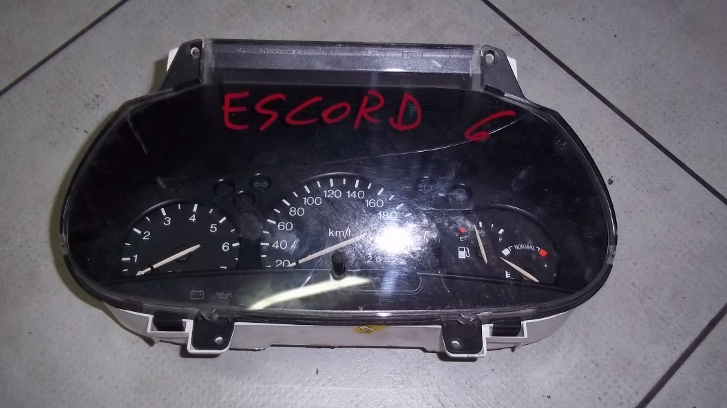

veteranos123 Δημοσ. 6 Νοεμβρίου 2014 Μέλος Δημοσ. 6 Νοεμβρίου 2014 Ωραία Ξεκαθαρίσαμε το 1ο Για το 2ρο -> το καντράν είναι αυτό και με την παλιά βαλβίδα ο δείκτης κυμαινόταν ανάμεσα στο Ο και στο R ενώ με την νέα βαλβίδα κυμαίνεται ανάμεσα στο Ν και στο O και μια φορά πήγε λίγο στο R (το αμάξι έτρεχαι με περίπου 60 km/h Για το 3ο -> Ναι ο χρόνος ήταν με το αμάξι σταματημένο.

madsc Δημοσ. 6 Νοεμβρίου 2014 Δημοσ. 6 Νοεμβρίου 2014 Θα το ακούσεις και με τους 2 τρόπους, ανάλογα τον μηχανικό ή την παρέα. Στην ουσία υπάρχει ένας θερμοστάτης που ρυθμίζει την κυκλοφορία του νερού στο όλο κύκλωμα. Σαν αυτόν: Είναι κλειστός όταν είναι κρύο το όχημα, και ανοίγει μόλις έρθει σε θερμοκρασία λειτουργίας ώστε να κυκλοφορήσει πλήρως το αντιψυκτικό στο κύκλωμα. Ο βαθμός θερμοκρασίας που ανοίγει είναι συγκεκριμένος για κάθε όχημα και τον αλλάζουμε πάντα με θερμοστάτη ίδιου βαθμού θερμοκρασίας. Όλη η μελέτη του οχήματος για την εξάτμιση του καυσίμου της μίξης του με το οξυγόνο και την καλή λειτουργία του οχήματος βασίζεται σε αυτή τη θερμοκρασία. Η βαλβίδα θερμοκρασίας (σαν αυτή που έβαλες στη photo) είναι συνήθως βιδωμένη στο ψυγείο και παίζει το ρόλο του διακόπτη θερμοκρασίας. Έρχεται σε επαφή με το ψυκτικό υγρό και θα την ξεχωρίσεις από τα 2 καλώδια που καταλήγουν πάνω της. Σε τυχόν υπερθέρμανση του αντιψυκτικού υγρού στους 110C π.χ., θα δώσει εντολή στο βεντιλατέρ (ανεμιστήρα) του ψυγείου να ξεκινήσει και μόλις πέσει η θερμοκρασία στους 95C π.χ. θα δώσει εντολή να σταματήσει ο ανεμιστήρας. Αυτή είναι υπεύθυνη μόνο για αυτό. /sc
