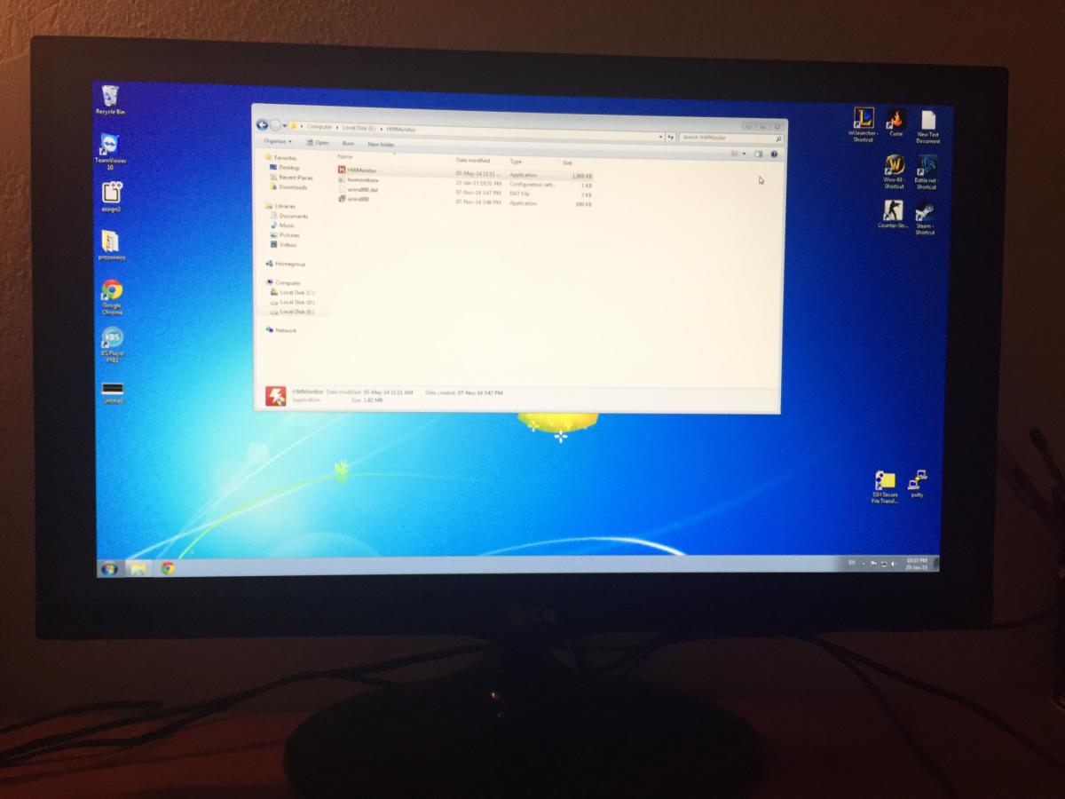

Τελικα το εκανα και μπηκε το hdmi αλλα βγηκε αλλο προβλημα,η εικονα φαινεται πιο μικρη απ την οθονη σαν ενα πιο μικρο τετραγωνο και γυρω γυρω μαυρο, Η αναλυση ειναι στο τερμα και ολα,ξερετε τι μπορει να φταει?
Φιλε μου αυτο το προβλημα απο το controlo center της καρτας,του ενιοτε κατασκευαστη.
εγω ας πουμε πηγαινω στο amd catalyst center και βρισκω μια επιλογη που λεγεται επιλογες κλιμακωσης οθονης.
κανε search γιατι δεν ειδα να τρεχει κατι αναλογο στο tray σου.
εχω πατησει και δοκιμασει τα παντα,δεν φευγει αυτη η μαυριλα. Θα ψαξω μπας και βρω τιποτα αλλο :/
για να ξερεις,θα ειναι κατι σαν τον επιλογεα της εντασης του ηχου,θα το μετακινησεις με το ποντικι,δεν ειναι επιλογη που θα την τσεκαρεις η που θα αλλαξει με την αναλυση της οθονης.
