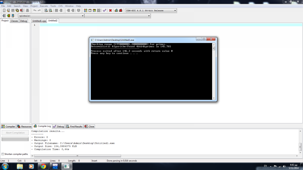

Έχω καταλήξει στην τελική μορφή όπως βλέπετε και το αποτέλεσμα είναι σωστό..
Ποιο είναι το σωστό αποτέλεσμα; Ελπίζω το 466646 που έδωσαν και τα δικά μου τεστ στο προηγούμενο ποστ.
Όμως αυτό που με προβληματίζει είναι οτι το αποτέλεσμα βγαίνει σε 160 δευτερόλεπτα περίπου(δεν έχω ενσωματώσει την συνάρτηση clock() o Dev C++ μου το βγάζει) ενώ ο καθηγητής μου σε 90...
Έτσι δεν πρόκειται να βγάλεις ποτέ άκρη, γιατί δεν ξέρεις με ποιον τρόπο μετράει τον χρόνο το dev-c++. Αυτό που πρέπει να κάνεις είναι να χρησιμοποιήσεις τον ίδιο τρόπο που χρησιμοποιεί και ο καθηγητής σου (δηλαδή την συνάρτηση clock()) και μάλιστα και στο ίδιο λειτουργικό σύστημα & μηχάνημα... οι υλοποιήσεις της clock() ενδέχεται να διαφέρουν από πλατφόρμα σε πλατφόρμα, ακόμα κι αν είναι ίδια τα hardware specs... π.χ. ειδικά σε Windows, νομίζω κάποιοι compilers επιστρέφουν wall-time αντί για cpu-time).
Εντωμεταξύ εγώ έχω proccesor AMD FX-4130 quad-core στα 3.80 GHz και ram 4,00 GB,windows 7 64-bit και ο καθηγητής το πρόγραμμα το τρέχει σε υπολογιστές των εργαστηρίων με linux...Τι πέζει???
Βλέπε παραπάνω.
