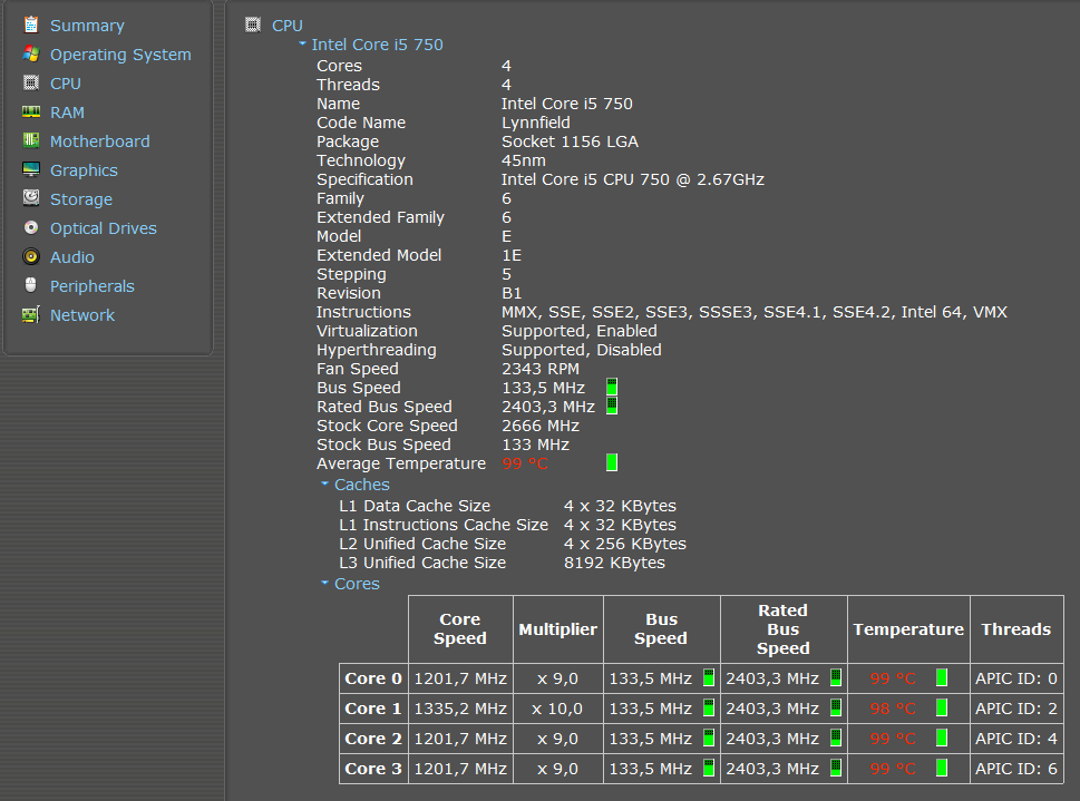

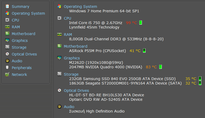

suspiria Δημοσ. 3 Νοεμβρίου 2014 Δημοσ. 3 Νοεμβρίου 2014 Το παρατηρησα στο speccy.Φανταζομαι δεν ειναι φυσιολογικο ετσι;Αρκουν 5' απ τη στιγμη που θα ανοιξω τον υπολογιστη και χωρις να κανω κατι η θερμοκρασια φτανει εκει.Καμια ιδεα για το τι παιζει;Πως μπορω να τσεκαρω με software αν δουλευει οντως ο ανεμιστηρας του;

trek Δημοσ. 3 Νοεμβρίου 2014 Δημοσ. 3 Νοεμβρίου 2014 Και η κάρτα γραφικών είναι πολύ ανεβασμένη (αν διαβάζει βέβαια σωστά το speccy). Πάντως παιδιά τέτοιες θερμοκρασίες δεν οφείλονται σε θερμοαγώγιμη..μη τρελαθούμε τελείως! Και να ξεκολλήσανε και τα δυο cooler απο cpu και gpu...λίγο απίθανο. Εγώ πιστεύω λάθος ένδειξη είναι. Ίσως με καμμια αναβάθμιση στο bios να στρώσει. Κάνε καλού κακού και ένα virus scan σε safe mode, μπας και. 1
