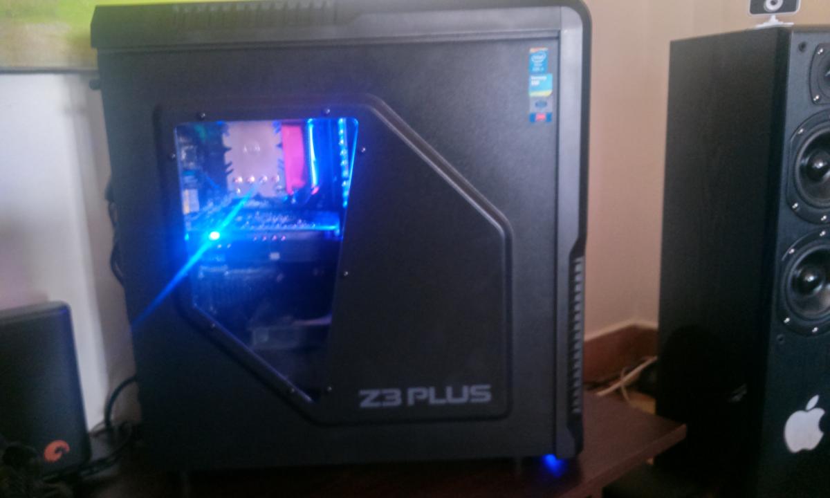

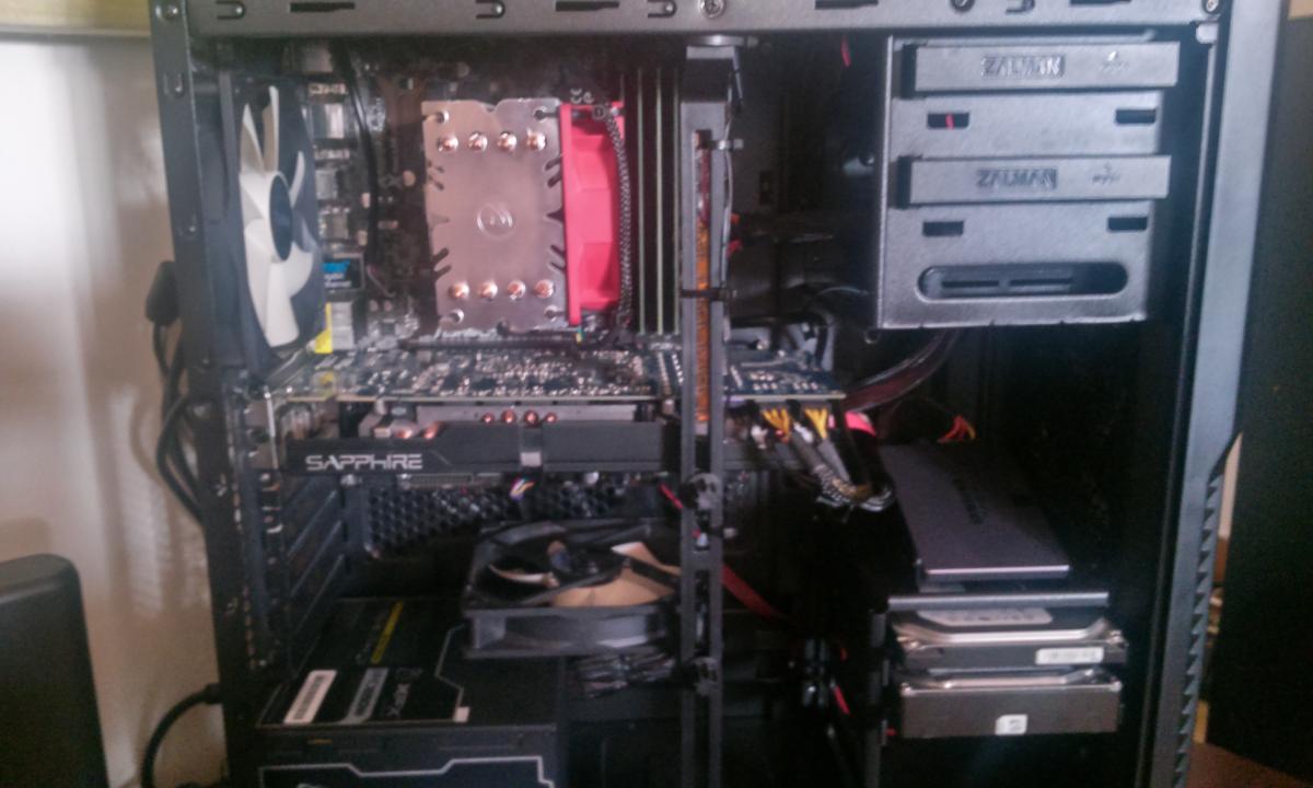

greg2310 Δημοσ. 1 Νοεμβρίου 2014 Δημοσ. 1 Νοεμβρίου 2014 Εντυπωσεις απο το zalman μια και το χρησιμοποιω..καλη ποιοτητα κατασκευης ,αρκετα στιβαρο,πλαινο παραθυρο...εβαλα ακομα ενα fan μπροστα και ειμαι με 2 μπροστα και 3 να βγαζουν..καλες θερμοκρασιες με τον haswell να μη ξεπερναει τους 45 σε gaming (reijintek aidos ψυκτρα).το fan controler το εχω να ανεβαζει ενα μπροστα φαν και ενα πισω...κανει δουλεια,αλλα δε το δουλευω λογω θορυβου και λογω ηδη χαμηλων θερμοκρασιων...cable managment με xfx 550 και ολα κρυμεννα πισω ...θελει λιγο δουλεια,δεν ειναι corsair air 540 αλλα γινεται κυριως λογω και του σχηματος του πλαινου...εμεινα ικανοποιημενος...μη περιμενεις διπλα ψυγεια αλλα μια καλη ψηκτρα και ενα μονο ψυγειο χωρανε ανετα.στα + οι τεσσερις ανεμιστηρες (δεν ειναι δυνατοι αλλα ειναι αθορυβοι)..

greg2310 Δημοσ. 2 Νοεμβρίου 2014 Δημοσ. 2 Νοεμβρίου 2014 Οι μετρησεις εχουν ως εξης .απο το τελος της ψυκτρας ως το παραθυρο εχω 2,8εκ περιθωριο .δηλ 136+28=164mm.εισαι οριακα αλλα νομιζω σε περνει..
