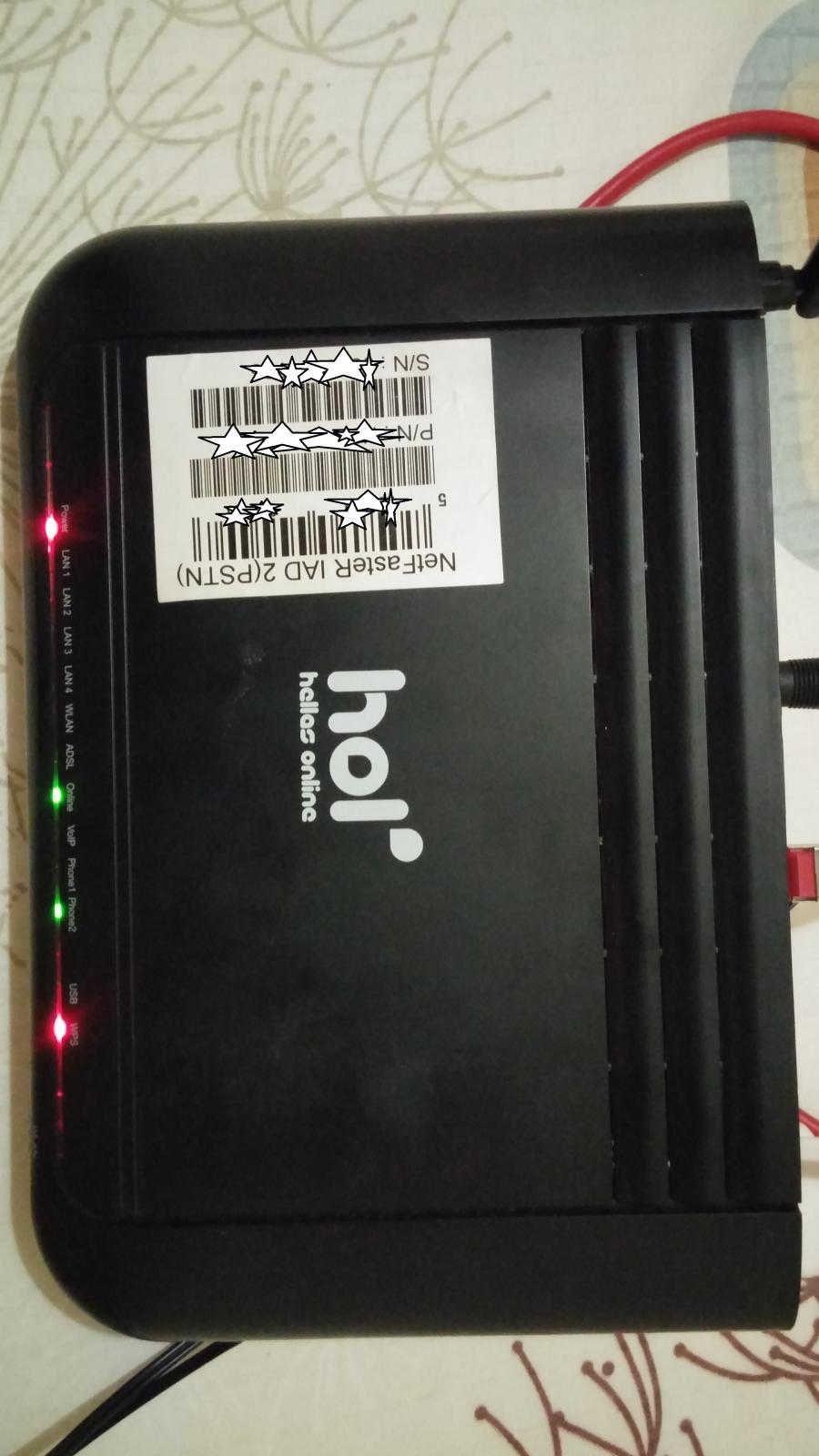

ntasis Δημοσ. 31 Οκτωβρίου 2014 Δημοσ. 31 Οκτωβρίου 2014 Γεια χαρά!Παιδιά έκανα αίτηση σύνδεσης στην cyta και περίμενα τον τεχνικό του ΟΤΕ για να συνδέσει το τηλέφωνο, και ήρθε της 27 Οκτ και τώρα περιμένω και πάλι έναν τεχνικό της cyta για να βάλει λογικά μόνο το router και πάνω κάτω βατεύει το μήνα χαχαχαχα….το θέμα μου είναι Εφέσων μου ήρθαν με μήνυμα το username και το pass…να μην μένω το σαββατοκύριακο χωρίς ιντερνέτ…. δανείστηκα ένα ρουτερ από τον σπιτονοικοκύρη το οποίο είναι της hol και είναι netfaster iad 2 (έχω και φωτο του) και αντιμετωπίζω1)θέλει αναβάθμιση(αυτό οκ με λίγο ψάξιμο κάτι θα κάνω)2)δεν γράφει το username και το pass από κάτω όπως η ΟΤΕ, για να μπω στο interface του router3)θα δουλέψει αυτό της hol με την cyta ??????και στην τελική αν ζητήσω ρουτερ από την cyta από το μαγαζί να το συνδέσω μόνος δεν θα μου δώσει????
soteras Δημοσ. 31 Οκτωβρίου 2014 Δημοσ. 31 Οκτωβρίου 2014 Το λαμπάκι power πρεπει να ειναι πράσινο κανονικα έχεις voip και έχιες συνδεση τηλέφωνο στη θύρα phone2 αν δεν εχεις η θυρες αυτες ειναι απλ άχρηστες Ο κωδικος ειναι admin και στα δυο αν δεν το δδεχτιε κανε ενα reset εχει εν μικρο κουμπακι απο πισω πατα το για λιγα δευτερα και εγινε η δουλεια 1
navigator0 Δημοσ. 31 Οκτωβρίου 2014 Δημοσ. 31 Οκτωβρίου 2014 Λογικα θα δουλεψει το ιντερνετ και οχι η τηλεφωνια αν περασεις τα στοιχεια που σου εστειλαν. Τωρα για ρουτερ απο καταστημα μπορεις να προσπαθησεις αλλα δυσκολο νομιζω... 1
ntasis Δημοσ. 31 Οκτωβρίου 2014 Μέλος Δημοσ. 31 Οκτωβρίου 2014 http://s9.postimg.org/bcpfl3rrj/images.jpg Αυτές της θύρες έχει και δεν ξέρω αν είναι VoIP η σύνδεση, αλλά εγώ το είχα στο dsl….αλλά από ότι το βλέπω κόκκινο παραμένει το λαμπάκι
