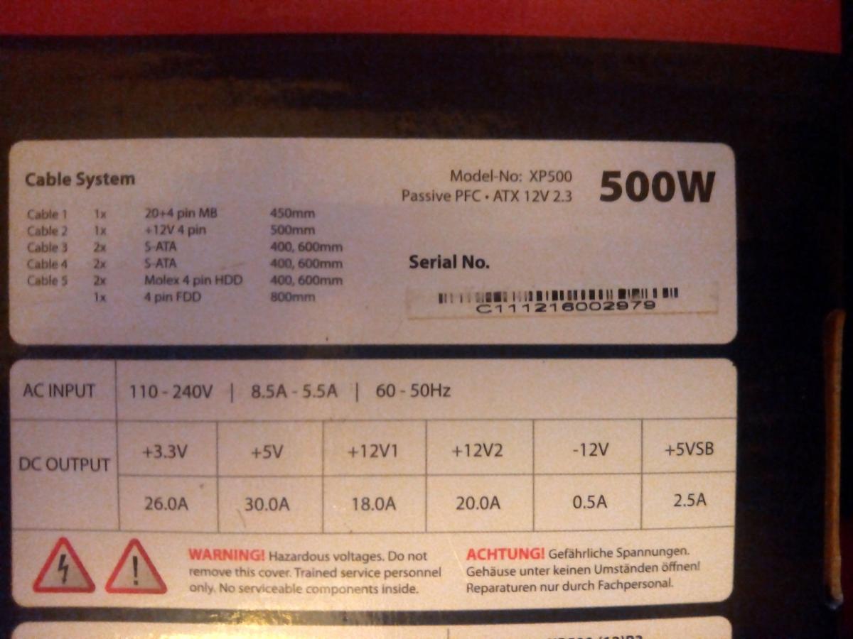

EddieObscurant Δημοσ. 28 Οκτωβρίου 2014 Δημοσ. 28 Οκτωβρίου 2014 προφανώς το 1o γράψε μας πόσα Α δίνει το τροφοδοτικό σου στην +12v γραμμή edit απ'ότι ειδα γραφει 16A στην v1 και αλλα τόσα στην v2 αλλα δεν ειδα πουθενα πόσα ειναι combined αν το γραφει κάπου πες μου, αλλιώς δώσε μια φωτο απο το αυτοκολλητο με τα νουμερα πάνω στο psu
koliri Δημοσ. 28 Οκτωβρίου 2014 Μέλος Δημοσ. 28 Οκτωβρίου 2014 λογικα δεν εχεις θεμα . ομως για εχεις το κεφαλι σου ησυχο θα ελεγα να πας σε ενα πιο επωνυμο . μεχρι ποσα μπορεις να διαθεσεις για τροφοδοτικο? έχω και ένα xilence στα 500w το οποίο στην ουσία κάθεται. Στην ανάγκη βάζω αυτό στο νέο κουτί. Απλά έλεγα μήπως εν τέλει δε χρειάζεται. Τα Xilence δεν θεωρούνται επώνυμα? Άλλη εντύπωση είχα. Όσον αφορά το θόρυβο πάντως ομολογώ ότι αν δεν δεις ότι είναι αναμένο το φωτάκι στο κουτί δεν καταλάβαίνεις ότι το pc λειτουργει. Ανυπέρβλητα σε αυτό τον τομέα πιστεύω. Τώρα για άλλα ποιοτικά χαρακτηριστηκά πάω πάσο καθώς δεν ξέρω. προφανώς το 1o γράψε μας πόσα Α δίνει το τροφοδοτικό σου στην +12v γραμμή edit απ'ότι ειδα γραφει 16A στην v1 και αλλα τόσα στην v2 αλλα δεν ειδα πουθενα πόσα ειναι combined αν το γραφει κάπου πες μου, αλλιώς δώσε μια φωτο απο το αυτοκολλητο με τα νουμερα πάνω στο psu ορίστε φώτο από το κουτί του 500w. To 350W είναι στο δρόμο. Οπότε βρε παιδιά αν μπορεί να δώσει 350 w αυτό σημαίνει ότι στο maximum load που θα κληθεί να δώσει (περίπου 190- 200w) θα δουλεύει το πολύ στο 57%. Αποδεκτό δεν είναι αυτό? Δεν είναι ζόρισμα αυτό νομίζω!
EddieObscurant Δημοσ. 28 Οκτωβρίου 2014 Δημοσ. 28 Οκτωβρίου 2014 ορίστε από το κουτί του 500w. To 350W είναι στο δρόμο. με trollαρεις έτσι? το 350αρι μας ρωτάς αν φτάνει και για αυτό σου λεω. Το 500αρι τι να το κάνω Οταν σου ρθει πόσταρε, παντως αν τα χει γραμενα όπως το 500αρι δεν λεει
koliri Δημοσ. 28 Οκτωβρίου 2014 Μέλος Δημοσ. 28 Οκτωβρίου 2014 με trollαρεις έτσι? το 350αρι μας ρωτάς αν φτάνει και για αυτό σου λεω. Το 500αρι τι να το κάνω Οντας σου ρθει πόσταρε, παντως αν τα χει γραμενα όπως το 500αρι δεν λεει Ρε άνθρωπε σου λέω το περιμένω το τροφοδοτικό! Μπορεί να μην ήταν ξεκάθαρο στο πρώτο πόστ, αλλά θα είναι στο κουτί που αναμένω. Θα ανεβάσω όταν έρθει. Δε λέει επαρκείς πληροφορίες η συσκευασία ή "δε λέει" το τροφοδοτικό??
benign Δημοσ. 28 Οκτωβρίου 2014 Δημοσ. 28 Οκτωβρίου 2014 Ακυρωστε το αν γινεται και παρτε ενα καλυτερο. Υπαρχουν περιπτωσεις με καλα και φτηνα που να μην υπερβαινουν τα 50 ευρω και γενικα για gaming προτιμητεα τα τροφοδοτικα με single rail 12V που να βγαζουν αρκετα ampere. Εσας για παραδειγμα αυτο στην φωτο εχει 2,ενα που βγαζει 18Α και ενα 20Α. Αν βαλετε καμμια δυνατοτερη καρτα γραφικων που ζηταει αρκετα ampere μπορει να σας κλεινει το PC. Τα Xilence δεν ειναι κακα αλλα εχουν ποιο ακριβα τροφοδοτικα για PC που προοριζονται για gaming. Εδω τα λεει αναλυτικα σε 2 λεπτα,σε ενα παλιο αλλα κατατοπιστικο video ο Rodney. 1
koliri Δημοσ. 28 Οκτωβρίου 2014 Μέλος Δημοσ. 28 Οκτωβρίου 2014 (επεξεργασμένο) Ακυρωστε το αν γινεται και παρτε ενα καλυτερο. Υπαρχουν περιπτωσεις με καλα και φτηνα που να μην υπερβαινουν τα 50 ευρω και γενικα για gaming προτιμητεα τα τροφοδοτικα με single rail 12V που να βγαζουν αρκετα ampere. Εσας για παραδειγμα αυτο στην φωτο εχει 2,ενα που βγαζει 18Α και ενα 20Α. Αν βαλετε καμμια δυνατοτερη καρτα γραφικων που ζηταει αρκετα ampere μπορει να σας κλεινει το PC. Τα Xilence δεν ειναι κακα αλλα εχουν ποιο ακριβα τροφοδοτικα για PC που προοριζονται για gaming. Εδω τα λεει αναλυτικα σε 2 λεπτα,σε ενα παλιο αλλα κατατοπιστικο video ο Rodney. Ευχαριστώ για την βοήθεια καταρχάς. Bρήκα εδώ αναφορά για τα αμπέρ που βγάζει το τροφοδοτικό: https://www.otto.de/p/xilence-pc-netzteil-redwing-series-350w-404924822/#variationId=-17172180 " Stromstärken: +3,3 V 20 Ampere; +5 V 20 Ampere; +5 Vsb 2.5 Ampere; -12 V 0.5 Ampere; +12 V1 16 Ampere; +12 V2 16 Ampere " Είναι στα γερμανικά αλλά τα specs είναι ξεκάθαρα. Πάντως πρέπει να πω ότι βρήκα χρήστες σε φόρουμ που λένε ότι με 350w τρέχουν την 6850 στα συστήματα τους μια χαρά χωρίς προβλήματα και εγώ με το 500w το xilence στο άλλο μου το pc με τα 18 amp (12v1) καi 20amp (12v2) μια χαρά σταθερά την έτρεχα. Aυτό το coolermaster πως σας φαίνεται? Eπίσης αυτό το corsair βγάζει στα 12v 25amp σε σχέση με τα 16 του xilence 350w. Nα πάω για αυτό να τελειώνουμε?? Επεξ/σία 29 Οκτωβρίου 2014 από koliri

EddieObscurant Δημοσ. 29 Οκτωβρίου 2014 Δημοσ. 29 Οκτωβρίου 2014 Ρε άνθρωπε σου λέω το περιμένω το τροφοδοτικό! Μπορεί να μην ήταν ξεκάθαρο στο πρώτο πόστ, αλλά θα είναι στο κουτί που αναμένω. Θα ανεβάσω όταν έρθει. Δε λέει επαρκείς πληροφορίες η συσκευασία ή "δε λέει" το τροφοδοτικό?? δεν λέει πληροφορίες η συσκευασία
