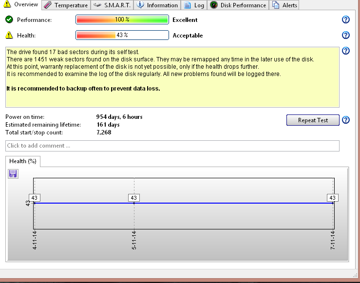

benign Δημοσ. 8 Νοεμβρίου 2014 Δημοσ. 8 Νοεμβρίου 2014 Παρομοια πραγματα επαθα προχτες με εναν μηχανικο HD Western Digital Green 1,5T που τον εχω απο το 2008 ,οποτε την εγγυηση του την καλυψε. Σπανια μου χαλαει δισκος,τον δε συγκεκριμενο τον ειχα εσωτερικο στο PC και ηταν μονο για αποθηκη.Δεν ετρεχε καμμια εφαρμοχη σε αυτον δηλαδη και ειχα ελπιδες να κρατησει πολυ. Μολις αρχισαν τα προβληματα μου κολλαγε το συστημα,εκανε 5 λεπτα να μπει το συστημα στα Windows 8.1 και επειδη οπως γραφω και στην υπογραφη τρεχω και Ubuntu συνεβαινε το εξης.Στα Windows τις μισες φορες χανοταν ο δισκος,δεν τον εβλεπε το λειτουργικο,δηλαδη,αλλα παντα τον εβλεπε το bios της μητρικης.Στο Ubuntu παντα φαινοταν ο δισκος,αλλα δεν ειχα προσβαση λογω του προβληματος.Τρομοκρατηθηκα γιατι εχω αποθηκευμενα γυρω στα 300 games παλια και καινουργια διαφορων κατηγοριων σε μορφη iso,που τα ειχα αγορασει παλια και καποια στιγμη ηθελα να τα παιξω,η παιχνιδια θρυλικα οπως ολη η σειρα Gabriel Knight που τα λατρευω και πολλες φορες τα τρεχω ετσι απο νοσταλγια γιατι ειμαι συναισθηματικα δεμενος μαζι τους. Τελικα ετρεξα απο το command line των Windows το chkdsk /f D: (οπου D το δισκος μου)και ως γνωστον αυτη η εντολη βρισκει και επιδιορθωνει οσο μπορει,τα προβληματικα sectors του δισκου.Ευτυχως μετα απο αυτο αναγνωριστηκε ο δισκος μου και μπορω τωρα να κανω αντιγραφη των αρχειων μου σε αλλο εξωτερικο δισκο.Πριν τρεξω την εντολη,ο δισκος ακομη και οταν τον εβλεπαν τα wndows με εμποδιζε απο το να κανω copy paste αρχειο.Ξεκινουσα και εκανε 1 ωρα ,οποτε το σταματουσα. Τωρα μου δειχνει το HD Sentinel αυτο : Οποτε διαβαζοντας τα σχολια σας ,να ρωτησω κατι.Δεν μπορω πλεον να εμπιστευτω τον συγκεκριμενο δισκο για ασφαλη αποθηκευση δεδομενων ετσι?Ευχαριστω για τον χρονο σας παιδια.
EddieObscurant Δημοσ. 8 Νοεμβρίου 2014 Δημοσ. 8 Νοεμβρίου 2014 ναι ρε συ είναι πολλά τα weak sectors Ακομα και αν στα μαρκαρει όλα και δεν βγαλει άλλα και πάλι... δεν. Να ταν 5-10 να σου λεγα όκ. Βέβαια αν δεν τον χεις κάνει ήδη πάρε τα αρχεια σου backup και μετα πιο άνετος σκέφτεσαι τι θα τον κάνεις 1
