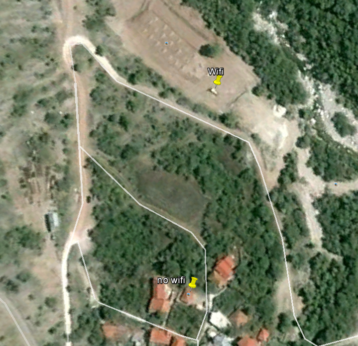

tatanka Δημοσ. 28 Οκτωβρίου 2014 Δημοσ. 28 Οκτωβρίου 2014 Καλησπέρα και χρόνια πολλά παιδιά. Θα ήθελα να εγκαταστήσω στο χωριό μου μια κεραία 2.4 GHz Yagi Wireless WLAN WiFi Antenna 20 dBi μαζί με ενα απο τα 2 USB Wi-Fi Adapters/Dongles για να λαμβάνω ασύρματο ιντερνετ απο έναν φίλο μου στα 300 μέτρα μακρυά περίπου. 1. http://www.ebay.co.uk/itm/ALFA-AWUS036NHR-v2-USB-Wireless-WiFi-b-g-n-Adapter-2000mW-7dBi-Panel-Antenna-/400789181649?pt=US_USB_Wi_Fi_Adapters_Dongles&hash=item5d50e594d1 2. http://www.ebay.co.uk/itm/MELON-2000mW-USB-150Mbps-Wireless-WiFi-Adapter-36dBi-Outdoor-Antenna-1-2M-Cable-/171054847162?pt=US_USB_Wi_Fi_Adapters_Dongles&hash=item27d3a9d4ba Σας στέλνω και και μια εικόνα για να καταλάβετε ποια είναι η απόσταση μεταξύ των 2 σπιτιών, παρεμβολές έχει ελάχιστες 1-2 δεντρά γενικα ο χώρος είναι ανοιχτος. Πιστεύω πως η alpha usb θα εχει καλυτερη ληψη . Τι λέτε εσεις? Υπάρχει περιπτωση χωρις τη yagi και μονο με την alpha να πιανω σημα για ιντερνετ. Αν έχετε να μου προτείνετε κάτι αλλο πολύ ευχαρίστως.
copydisk Δημοσ. 30 Οκτωβρίου 2014 Δημοσ. 30 Οκτωβρίου 2014 Ξέχνα οποιαδήποτε λύση usb πρώτον. Αυτό που θες είναι 2 τέτοια. http://computers.xpatit.gr/172-Outdoor-Wireless-LAN/2354-TP-LINK-TL-WA7210N-2.4GHz-150Mbps-Outdoor-Wireless-Access-Point.html Εάν θες σίγουρα αποτελέσματα.Αλλιώς για ποιο φτηνά δοκίμασε 2 τέτοια http://computers.xpatit.gr/14-diktyaka-proionta/1354-TP-LINK-TL-WR743ND-150Mbps-Wireless-AP/Client-Router.htmlνα τα βάλεις σε ηλεκτρολογικά κουτιά. Παίρνουν τάση μέσω του utp οπότε τα βάζεις σε 2 στύλους να κοιτάει το ένα το άλλο. Το ένα θα είναι σε AP mode και το άλλο σε CLIENT mode. Πολύ προσοχή τα δέντρα κόβουν πάρα πολύ το σήμα wifi.
jkoukos Δημοσ. 30 Οκτωβρίου 2014 Δημοσ. 30 Οκτωβρίου 2014 Συμφωνώ με τον @copydisk, καλύτερα είναι με εξωτερικά ΑΡ. Μην χρησιμοποιήσεις λύση εσωτερικού ΑΡ τοποθετώντας το σε κουτί για προστασία. Στην πορεία θα έχει σίγουρα πρόβλημα είτε από την εσωτερική υγρασία είτε από την υψηλή θερμοκρασία. Τέτοιες λύσεις προϋποθέτουν καλή στεγάνωση και εξαερισμό, οπότε καλύτερα είναι με χρήση εξωτερικής συσκευής που είναι φτιαγμένη για τέτοιο περιβάλλον.
tatanka Δημοσ. 30 Οκτωβρίου 2014 Μέλος Δημοσ. 30 Οκτωβρίου 2014 Ευχαριστώ πολύ για τη βοήθεια το βρίσκω λιγο ακριβά τα εξωτερικά αλλα σίγουρα θα κάνουν δουλειά έτσι? Ξέρετε αν μπορούν να συνδεθούν μεταξύ τους ασύρματα γιατί με καλώδιο λίγο δύσκολα να περνά μέσα σπο το σπίτι του παιδιού. Το έχει δοκιμάσει κανείς απο εσάς, είναι εύκολο στην τοποθέτηση και στιε ρυθμίσεις? Τα 300 μέτρα θα τα καλύπτει το συγκεκριμένο με καλό σήμα, μην τα πάρω και δεν κάνουν δουλειά ειναι και 90 Ευρώ. Το σπιτι μου ειναι πιο ψηλά απο του φίλου μου και τα λιγα δεντρα που εχει δεν το ξεπερνανε, θα υπάρξει μείωση σήματος? Με την κεραία usb η κάποια δεν θα έχω καθόλου καλά αποτελέσματα, τα έχετε δοκιμάσει?
copydisk Δημοσ. 31 Οκτωβρίου 2014 Δημοσ. 31 Οκτωβρίου 2014 Έχω την αίσθηση ότι κάπου μπερδεύεις το usb καλώδιο με άλλα. Πάνω από 1μιση μέτρο usb είναι πραγματικά ΠΡΟΠΟ εάν θα σου δουλέψει οτιδήποτε και για πόσον καιρό.Επίσης μάλλον δεν έχεις ιδέα πως δουλεύει η yagi κεραία Τώρα για να μη κάνεις τσάμπα δαπάνες θα σου πω να κάνεις το εξής. Πάρε το router η κάποιον δικό σου spare router και βάλτον σε στο μπαλκόνι του παιδιού. Πήγαινε στο σπίτι σου και δες συνδέεται κάποιο λάπτοπ η κινητό σε αυτό το δίκτυο.. Άμα συνδεθείς πάρε τότε ένα τέτοιο http://computers.xpatit.gr/14-diktyaka-proionta/1354-TP-LINK-TL-WR743ND-150Mbps-Wireless-AP/Client-Router.htmlκαι βάλτο κάπου ψηλά στο μπαλκόνι. Θα σου πω εγώ πως θα το συνδέσεις. Δεν είναι εύκολο αλλά μπορεί να σου συνδεθεί ασύρματα στο router του παιδιού και να σου αναμεταδώσει το wifi. Απλά ρεύμα θα του βάλεις αν όλα πάνε καλά
jkoukos Δημοσ. 31 Οκτωβρίου 2014 Δημοσ. 31 Οκτωβρίου 2014 Με τα εξωτερικά ΑΡ, για την απόσταση που αναφέρεις θα έχεις 99,99% πιθανότητα επιτυχίας. Με τα εσωτερικά USB, οι πιθανότητες επιτυχίας ή αποτυχίας είναι μοιρασμένες. Αν με τα USB χρησιμοποιήσεις και εξωτερική κεραία όπως αναφέρεις, το κόστος είναι σχεδόν το ίδιο. Επίσης στην περίπτωση αυτή, ούτως ή άλλως θα τραβήξεις εξωτερικό καλώδιο, οπότε τι πρόβλημα έχεις με μια μικρή τρύπα, ίσα για να βγει ένα καλώδιο δικτύου; Αν οι κεραίες τοποθετηθούν στο ψηλότερο σημείο των 2 σπιτιών, λογικά θα ξεπεράσετε τις φυλλωσιές των δέντρων και δεν θα έχετε πρόβλημα.
tatanka Δημοσ. 31 Οκτωβρίου 2014 Μέλος Δημοσ. 31 Οκτωβρίου 2014 Ωραία με βοηθήσατε αρκετά παιδιά να είστε καλά, ευχαριστώ πολύ. Οταν το κάνω θα σας ενημερώσω!
