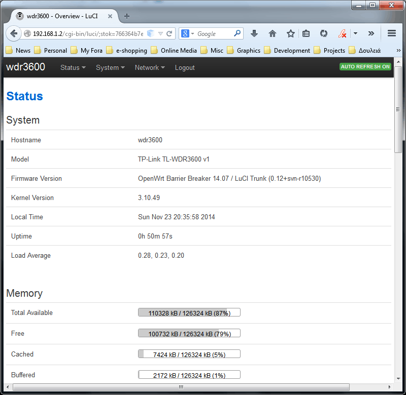

parsifal Δημοσ. 21 Νοεμβρίου 2014 Μέλος Δημοσ. 21 Νοεμβρίου 2014 Γεια σας παιδιά. Πήρα αυτό τελικά: http://www.tp-link.com/en/products/details/?model=TL-WDR3600 στα 49,90 από e-shop.gr Με περιμένει σπίτι για πειράματα το Σαββατοκύριακο! 1

parsifal Δημοσ. 23 Νοεμβρίου 2014 Μέλος Δημοσ. 23 Νοεμβρίου 2014 Πολύ εύκολη η αρχική εγκατάσταση και το μετέπειτα σετάρισμα από LuCI! 2
