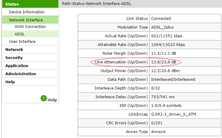

Demon Lord Δημοσ. 28 Οκτωβρίου 2014 Δημοσ. 28 Οκτωβρίου 2014 Πουλινέ μια ερώτηση, για να μην ανοίγω καινούριο θέμα. Με το δικό μου attenuation (βλέπε spoiler) θα μπορούσε να είναι μια καλή επιλογή το συγκεκριμένο tp-link;
poulinos Δημοσ. 28 Οκτωβρίου 2014 Δημοσ. 28 Οκτωβρίου 2014 Πουλινέ μια ερώτηση, για να μην ανοίγω καινούριο θέμα. Με το δικό μου attenuation (βλέπε spoiler) θα μπορούσε να είναι μια καλή επιλογή το συγκεκριμένο tp-link; ναι βρε μια χαρα attenuation εχεις.απλα με λιγα λεφτα παραπανω παιρνεις το 8970 ή το 8968.επισης οπως καταλαβα απο το margin σου εχεις hol και εχεις 11 margin που ειναι το default της hol.παρτους τηλεφωνο και ζητησε τους 6αρι margin αντε στην χειροτερη 9 .θα δεις μεγαλυτερο συγχρονισμο ειδικα αμα σε βαλουν σε 6.(μπορει να σου πουν για αποσυνδεσεις κτλ ) αλλα μην δινεις σημασια,εχεις καλη γραμμη.ειδικα αμα ξεφορτωθεις και το zte θα εισαι ακομα καλυτερα μια που ειναι αρκετα προβληματικο ρουτερ ασταθες με αποσυνδεσεις και με διαφορα αλλα θεματα εμβελειας και αποσυνδεσεων και στο wireless.εκτος αν θες να πας σε κανα ακριβο ρουτερ που να ειναι και vdsl για μελλοντικη χρηση πχ draytek 2760n αλλα μιλαμε για 150 ευρω ρουτερ
