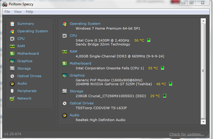

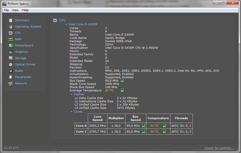

soulos6 Δημοσ. 27 Οκτωβρίου 2014 Δημοσ. 27 Οκτωβρίου 2014 Καλησπέρα σας. Έχω μερικες απορίες όσον αφορα την αναβάθμιση επεξεργαστη στο λαπτοπ που έχω ήδη ένα χρόνο. Αν και πρόσφατα έβαλα εναν ssd και είμαι τρομερα ευχαριστημενος, καθως το λαπτοπ απογειωθηκε, όσο έχεις χρόνο και ψάχνεις τόσο πιο πολλοι ψύλοι σου μπαίνουν... Στο ψητό λοιπον. Μερικα απο τα χαρακτηριστικα του λαπτοπ είναι όπως φαινονται στα attachment. Βρηκα αυτη τη λιστα με τους επεξεργαστες οι οποιοι , λεει ότι ειναι συμβατοι με το σοψκετ που έχω. http://www.cpu-world.com/Sockets/Socket%20G2%20%28rPGA988B%29.html 1ον. Ποιον θεωρειτε value for money, και καλυτερο απο τον δικο μου ωστε να δω και διαφορα? 2ον. Μερικα μοντελα i5 υπερτερουν σε συχνοτητες απο μερικους i7. αρκει αυτο στο να τους προτιμησεις ή απλα οποιοσδηποτε i7 ειναι καλυτερος? 3ον. Με οποιαδηποτε αλλαγη επεξεργαστη, ο οποιος θα δουλευει και μεγαλυτερες συχνοτητες απο τον υπαρχοντα, θα έχω και μεγαλυτερες θερμοκρασιες? 4ον. Αν η απαντηση στο προηγουμενο ερωτημα είναι ναι, ποσο παραπανω θα ειναι η θερμοκρασιες CPU & motherboard απο τωρα? 5ον. Με την τοποθετηση καλύτερου επεξεργαστη αλλαζουν και οι συχνοτητες της μνημης αυτοματα? 6ον. Επισης, θα χρειαστουν ενημερωσεις drivers ή bios? Ή είναι plug 'n play? Ευχαριστω εκ των προτερων για τη βοηθεια σας και ακομα απλα και μονο για το χρονο σας να διαβασετε τις ερωτησεις μου. Συγνωμη για τυχον μαργαριταρια, αλλα δεν ειμαι και γνωστης τεχνικων λεπτομερειων και ορολογιων.
