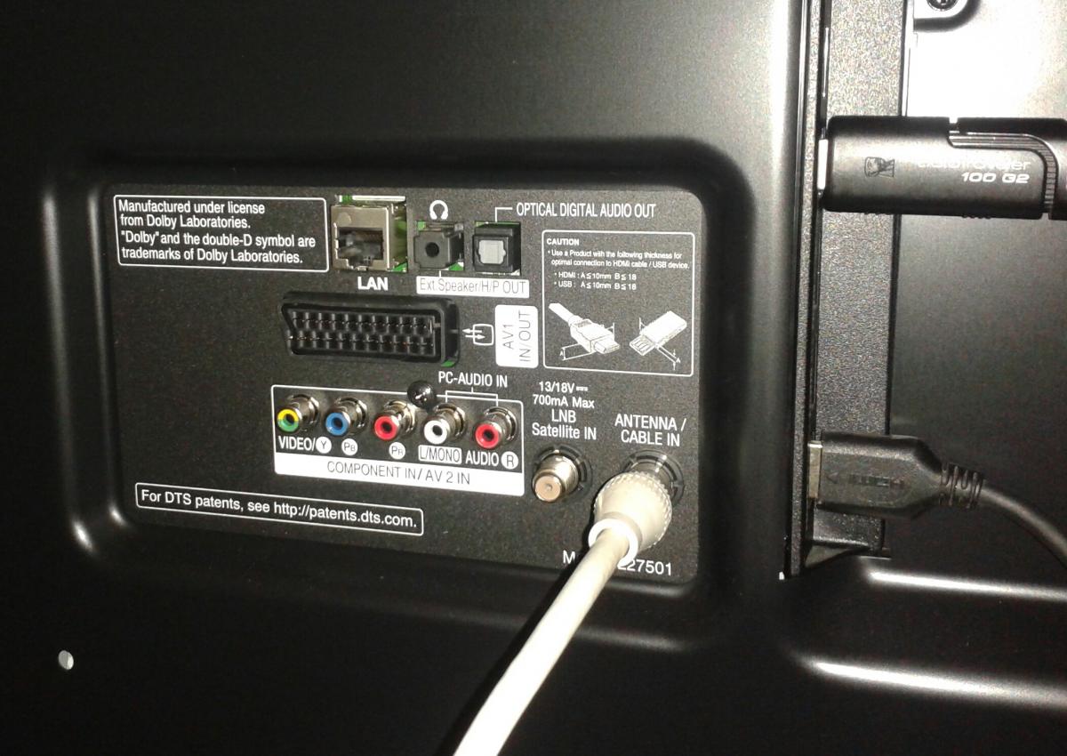

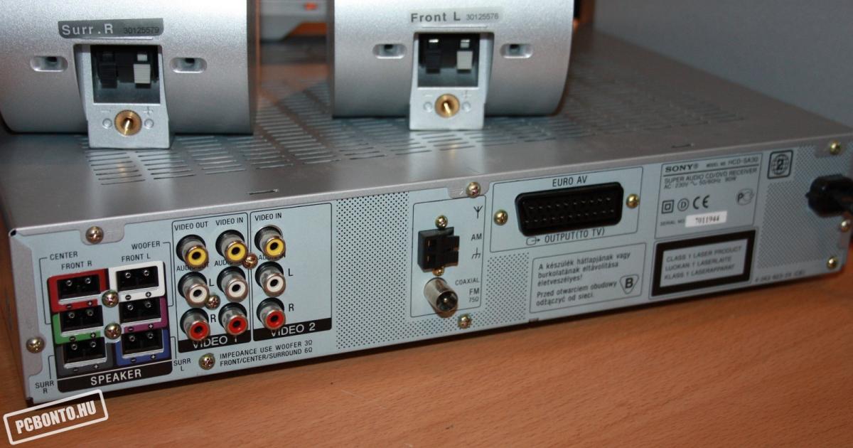

black adder Δημοσ. 26 Οκτωβρίου 2014 Δημοσ. 26 Οκτωβρίου 2014 Αν δεν δίνει η τηλεόραση έξοδο για ήχο,πως θα έχεις; Τα κανάλια τα ακούς από τα ηχεία της τηλεόρασης,το scart δεν νομίζω να μεταφέρει τον ήχο στο h/c.,εκτός και αν έχει scart out η tv και scart in το h/c. Βγάλε μια καλή φωτογραφία τις εισόδους/εξόδους από το h/c ,και από την τηλεόραση,γιατί δεν βρήκα το back panel της.

trebelas Δημοσ. 26 Οκτωβρίου 2014 Δημοσ. 26 Οκτωβρίου 2014 ok απο οτι βλέπω το h/c σου δεν έχει οπτική. Για το ps3 πας στη δεύτερη λύση που σου είπα ή πέρνεις ενα (optical to rca cable). Για το usb θες καλώδιο να στείλεις τον ήχο απο την tv στο home cinema.Oπότε θες ενα ίδιο καλώδιο με αυτό που σου είπα πρίν(optical to rca cable) ή ένα 3.5 το rca για να το βάλεις απο την έξοδο των ακουστικών της tv στο h/c(κανονικά θα λειτουργεί αλλα δεν ειμαι σίγουρος γιατί δεν το χω δοκιμάσει σε tv)
