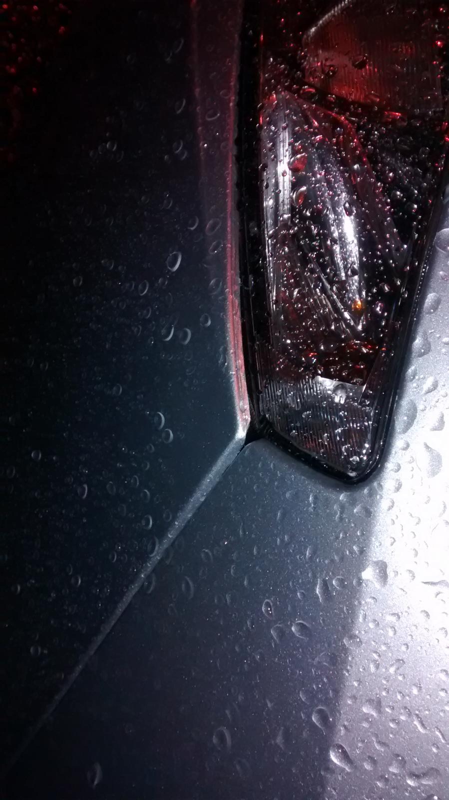

Thessalonikios200 Δημοσ. 24 Οκτωβρίου 2014 Δημοσ. 24 Οκτωβρίου 2014 Λοιπόν με τρακαραν και το πήγα στην αντιπροσωπία για φτιάξιμο. Πως μπορώ να καταλάβω ότι μου έβαλαν μπροστά γνήσιο προφυλακτήρα;
Tenshi Δημοσ. 24 Οκτωβρίου 2014 Δημοσ. 24 Οκτωβρίου 2014 Αν η εφαρμογή* είναι σωστή,μόνο αν τον κατεβάσεις και δείς τις "σφραγίδες" που έχει απο μέσα.Εκεί* συνήθως υστερούν τα imitation ανταλλακτικά. Βασικά,τι σε κάνει να πιστεύεις οτι δέν σου έβαλαν τον παλιό προφυλακτήρα,απλά επισκευασμένο και ξαναβαμμένο; Ήταν μεγάλη ζημία;
Thessalonikios200 Δημοσ. 24 Οκτωβρίου 2014 Μέλος Δημοσ. 24 Οκτωβρίου 2014 Στα φανάρια στα πλάγια στις γωνίες υπάρχει κενό. Άρα κάτι παίζει.
Tenshi Δημοσ. 24 Οκτωβρίου 2014 Δημοσ. 24 Οκτωβρίου 2014 Πολλά τα ενδεχόμενα.Μπορεί κάποιο κλίπ να μήν έχει πιάσει καλά,να έχει σπάσει ή να έχουν στραβώσει οι βάσεις. Άσχετα αν μιλάμε για αντιπροσωπία ή ιδιώτη φαναρτζή,απο την στιγμή που δέν σου αρέσει το αποτέλεσμα,το πάς πίσω και ζητάς εξηγήσεις.
Thessalonikios200 Δημοσ. 24 Οκτωβρίου 2014 Μέλος Δημοσ. 24 Οκτωβρίου 2014 Η έβαλαν κινέζικο η δεν τον κόλλησαν καλά εκεί στις γωνίες. Γιατί είναι και στις δύο το πρόβλημα Πολλά τα ενδεχόμενα.Μπορεί κάποιο κλίπ να μήν έχει πιάσει καλά,να έχει σπάσει ή να έχουν στραβώσει οι βάσεις. Άσχετα αν μιλάμε για αντιπροσωπία ή ιδιώτη φαναρτζή,απο την στιγμή που δέν σου αρέσει το αποτέλεσμα,το πάς πίσω και ζητάς εξηγήσεις. Αφού είναι καινούργια πως έσπασαν κιόλας ; και μάλιστα ταυτόχρονα και στις δύο πλευρές; περίεργο....Αυτός με διαβεβαίωσε ότι έβαλε γνήσιο.
Tenshi Δημοσ. 24 Οκτωβρίου 2014 Δημοσ. 24 Οκτωβρίου 2014 Η έβαλαν κινέζικο η δεν τον κόλλησαν καλά εκεί στις γωνίες. Γιατί είναι και στις δύο το πρόβλημα Αφού είναι καινούργια πως έσπασαν κιόλας ; και μάλιστα ταυτόχρονα και στις δύο πλευρές; περίεργο....Αυτός με διαβεβαίωσε ότι έβαλε γνήσιο. Το γεγονός οτι υπάρχουν εξουσιοδοτημένοι τεχνικοί στην αντιπροσωπία δέν σημαίνει τίποτα.Ούτε οτι είναι καλοί στην δουλειά τους άλλα ούτε και οτι θα προσέξουν το αμάξι σου (ξένη περιουσία γαρ). Παλιότερα είχα ένα αμάξι που ο προφυλακτήρας κούμπωνε πανω σε δύο μεταλλικές τραβέρσες.Απο τις μικροσυγκρούσεις,οι τραβέρσες αυτές είχαν στραβώσει και κάποια δοντάκια δέν έπιαναν οπότε σάν αποτέλεσμα, σε κάποια σημείο ο προφυλακτήρας άφηνε κενά. Πήγαινα στην αντιπροσωπία,μου το φτιάχνανε και στον μήνα πάλι είχε το ίδιο πρόβλημα.Σάν δικαιολογία,μου έλεγαν "ετσι είναι","δεν αξίζει να το φτιάξεις","θα ξαναχαλάσει".Μόνο όταν αλλάχτηκαν οι τραβέρσες (απο ιδιώτη) κατάφερα να κουμπώσω σωστά τον προφυλακτήρα. Όπως και να έχει,ζήτα να γίνει επανατοποθέτηση παρουσία σου,προκειμένου να δείς το εσωτερικό.Μόνο έτσι θα μπορέσεις να εξακριβώσεις αν ο προφυλακτήρας είναι γνήσιος.

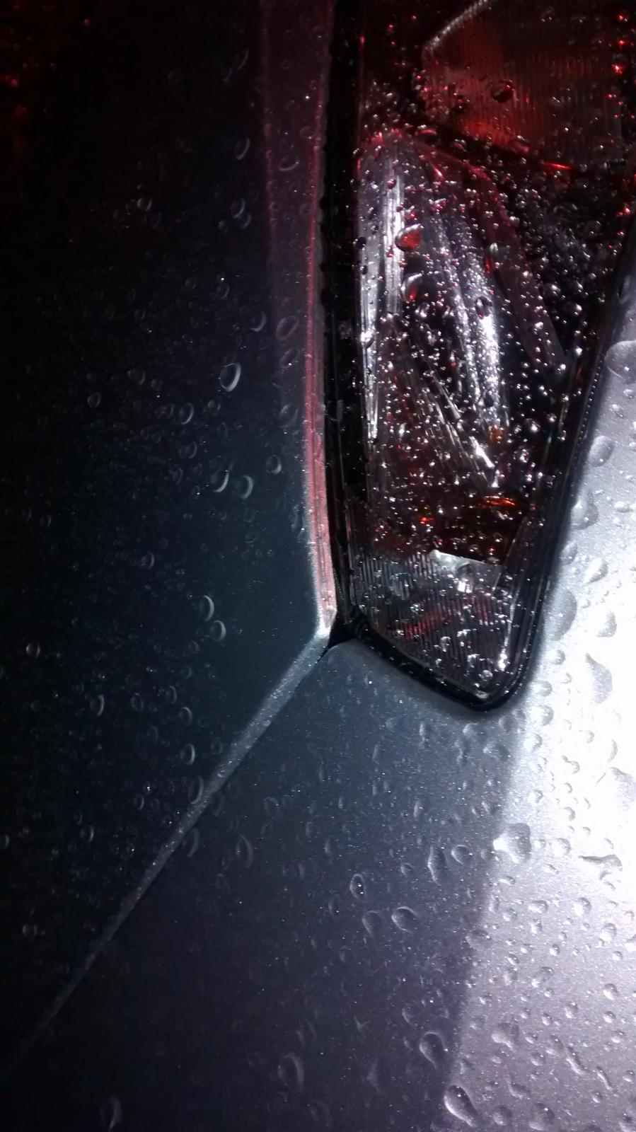

Thessalonikios200 Δημοσ. 24 Οκτωβρίου 2014 Μέλος Δημοσ. 24 Οκτωβρίου 2014 Το γεγονός οτι υπάρχουν εξουσιοδοτημένοι τεχνικοί στην αντιπροσωπία δέν σημαίνει τίποτα.Ούτε οτι είναι καλοί στην δουλειά τους άλλα ούτε και οτι θα προσέξουν το αμάξι σου (ξένη περιουσία γαρ). Παλιότερα είχα ένα αμάξι που ο προφυλακτήρας κούμπωνε πανω σε δύο μεταλλικές τραβέρσες.Απο τις μικροσυγκρούσεις,οι τραβέρσες αυτές είχαν στραβώσει και κάποια δοντάκια δέν έπιαναν οπότε σάν αποτέλεσμα, σε κάποια σημείο ο προφυλακτήρας άφηνε κενά. Πήγαινα στην αντιπροσωπία,μου το φτιάχνανε και στον μήνα πάλι είχε το ίδιο πρόβλημα.Σάν δικαιολογία,μου έλεγαν "ετσι είναι","δεν αξίζει να το φτιάξεις","θα ξαναχαλάσει".Μόνο όταν αλλάχτηκαν οι τραβέρσες (απο ιδιώτη) κατάφερα να κουμπώσω σωστά τον προφυλακτήρα. Όπως και να έχει,ζήτα να γίνει επανατοποθέτηση παρουσία σου,προκειμένου να δείς το εσωτερικό.Μόνο έτσι θα μπορέσεις να εξακριβώσεις αν ο προφυλακτήρας είναι γνήσιος. Παντως σιγουρα κατι παιζει . Εννοειται οτι θα παω να του δειξω τα προβληματα. Ισως και να ειναι γνησιος και να εκαναν λαθος. βλεπεις το ΚΕΝΟ στις φωτο ; Αυτο εννοω-το πατας και κανει σακουλα,μπαινει μεσα δηλαδη . Συνηθως τα κινεζικα δεν καθονται καλα εκει απανω απο οσο ξερω.
dobro Δημοσ. 24 Οκτωβρίου 2014 Δημοσ. 24 Οκτωβρίου 2014 δες ενα αντιστοιχο αλλο αυτοκινητο σαν το δικο σου ,πως ειναι και αν εχει κενο επισης.
Thessalonikios200 Δημοσ. 24 Οκτωβρίου 2014 Μέλος Δημοσ. 24 Οκτωβρίου 2014 δες ενα αντιστοιχο αλλο αυτοκινητο σαν το δικο σου ,πως ειναι και αν εχει κενο επισης. Εχω εναν στη γειτονεια θα το δω αυριο γιατι τωρα και βρεχει και ειναι νυχτα..αλλα νομιζω δεν ηταν ετσι . Το αυτοκινητο μου ειναι 2012 μοντελο,δηλαδη καινουριο.
Antwni Δημοσ. 24 Οκτωβρίου 2014 Δημοσ. 24 Οκτωβρίου 2014 Δεν ξέρω αν είναι πρόβλημα το κενό που λες, πάντως για το ότι μπαίνει μέσα (κουνιέται φαντάζομαι-μέσα-έξω) λείπει ένα κλιπάκι που δεν είναι και τίποτα.Δεν συμπεραίνεις από αυτό ότι είναι ιμιτασιον.
Thessalonikios200 Δημοσ. 24 Οκτωβρίου 2014 Μέλος Δημοσ. 24 Οκτωβρίου 2014 Δεν ξέρω αν είναι πρόβλημα το κενό που λες, πάντως για το ότι μπαίνει μέσα (κουνιέται φαντάζομαι-μέσα-έξω) λείπει ένα κλιπάκι που δεν είναι και τίποτα.Δεν συμπεραίνεις από αυτό ότι είναι ιμιτασιον. καλα ας πουμε οτι λειπει...Μιλαμε για ΚΑΙΝΟΥΡΙΟ Ανταλλακτικο πως λειπει ; ΚΑι τι μαστορας ηταν αυτος που δεν το ειδε και στις 2 μεριες ; Γιαυτο λεω..μηπως ειναι κινεζικος και γιαυτο δεν καθησε καλα.
