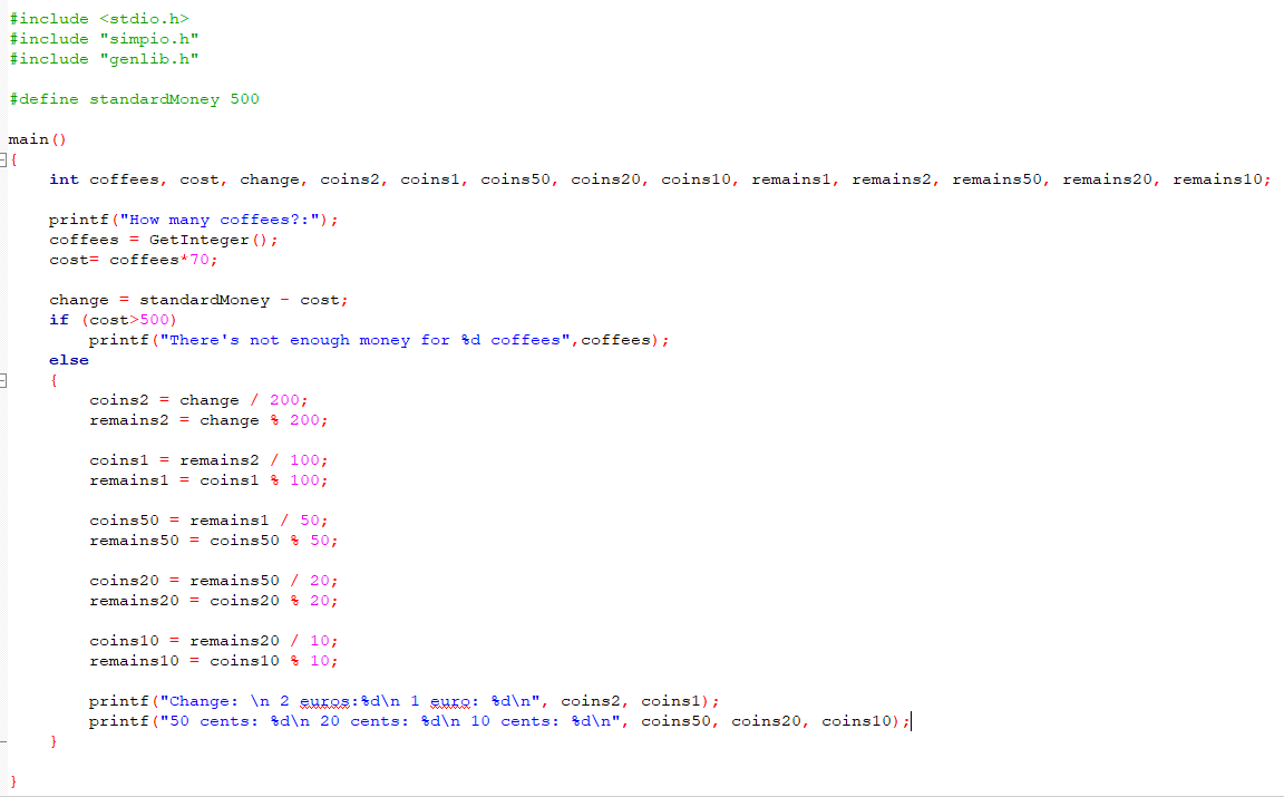

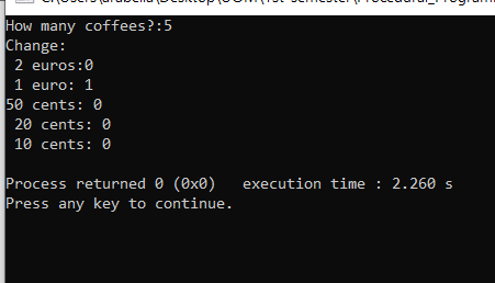

aravellalousta Δημοσ. 25 Οκτωβρίου 2019 Δημοσ. 25 Οκτωβρίου 2019 Στις 23/10/2014 στις 8:00 ΜΜ, antbyron είπε Θα κάνεις ακέραιες διαιρέσεις με τα κέρματα(ξεκινώντας από το μεγαλύτερο) μέχρι να μηδενίσει. Που κολλάς συγκεκριμένα; Έχω ακριβώς την ίδια άσκηση για την σχολή και είχα αυτόν τον τρόπο σκέψης και εγω. Στο χαρτί βγαίνει, στο πρόγραμμα όχι. Καμία ιδέα τι μπορεί να πηγαίνει στραβά;;
albNik Δημοσ. 25 Οκτωβρίου 2019 Δημοσ. 25 Οκτωβρίου 2019 Ολα αυτα ειναι λαθος coins1 % 100, coins50 % 50 ... πρεπει remains%100...
xristos97 Δημοσ. 25 Οκτωβρίου 2019 Δημοσ. 25 Οκτωβρίου 2019 (επεξεργασμένο) ^^^ Εχει δικιο Επισης δες εναν διαφορετικο τροπο με τον οποιο μπορεις να το λυσεις: #include "stdio.h" #define CENTS 100 #define MONEY_EUROS 100 #define MONEY_CENTS (MONEY_EUROS * CENTS) #define COFFEE_COST 2.5 // In euros int main() { printf("How many coffees? "); int coffees; scanf("%d", &coffees); int cost = coffees * (int)(COFFEE_COST * CENTS); int change = MONEY_CENTS - cost; if (cost > MONEY_CENTS) printf("There's not enough money for %d coffees\n", coffees); else { float banknotes[] = {500, 200, 100, 50, 20, 10, 5, 2, 1, 0.5, 0.2, 0.1, 0.05, 0.02, 0.01}; // In euros for (int i = 0; i < sizeof(banknotes) / sizeof(float); i++) { int count = change / (int)(banknotes[i] * CENTS); change %= (int)(banknotes[i] * CENTS); if (count != 0) printf("%.2f euros: %d\n", banknotes[i], count); } } return 0; } Επεξ/σία 25 Οκτωβρίου 2019 από xristos97
marios28 Δημοσ. 25 Οκτωβρίου 2019 Δημοσ. 25 Οκτωβρίου 2019 (επεξεργασμένο) 1 ώρα πριν, aravellalousta είπε Έχω ακριβώς την ίδια άσκηση για την σχολή και είχα αυτόν τον τρόπο σκέψης και εγω. Στο χαρτί βγαίνει, στο πρόγραμμα όχι. Καμία ιδέα τι μπορεί να πηγαίνει στραβά;; Δες τα παρακάτω πάνω στα δικά σου. Χωρίς επανάληψη, χωρίς υπόλοιπα, με ενδιάμεσες τυπώσεις, δηλαδή με μία μεταβλητή "coins". Αν τα coins είναι μηδέν κατά τη διαίρεση, τα ρέστα (change) παραμένουν αμετάβλητα. Δοκίμασέ το. #include <stdio.h> #define standardMoney 500 int main() { int coffees, cost, change, coins, remain; printf("How many coffees: "); scanf("%d", &coffees); cost = coffees * 70; change = standardMoney - cost; if (cost > 500) { printf("There's not enough money for %d coffees", coffees); } else { coins = change / 200; printf("2 euros: %d", coins); change = change - (coins * 200); coins = change / 100; printf("\n1 euros: %d", coins); change = change - (coins * 100); coins = change / 50; printf("\n50 cents: %d", coins); change = change - (coins * 50); coins = change / 20; printf("\n20 cents: %d", coins); change = change - (coins * 20); coins = change / 10; printf("\n10 cents: %d", coins); } return 0; } Επεξ/σία 25 Οκτωβρίου 2019 από marios28
