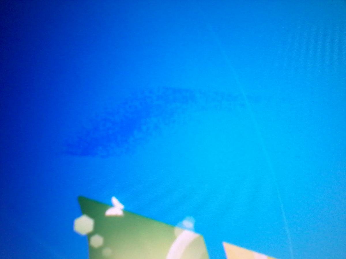

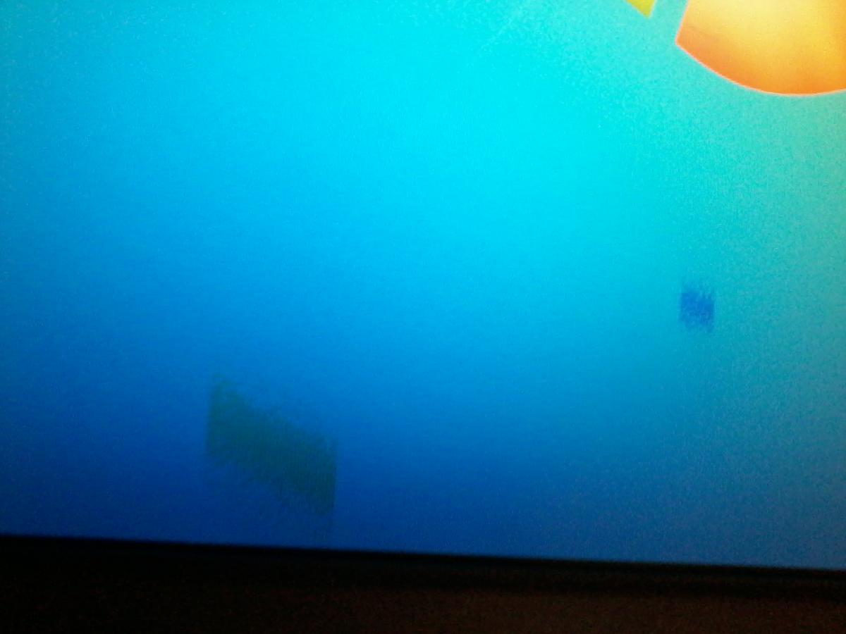

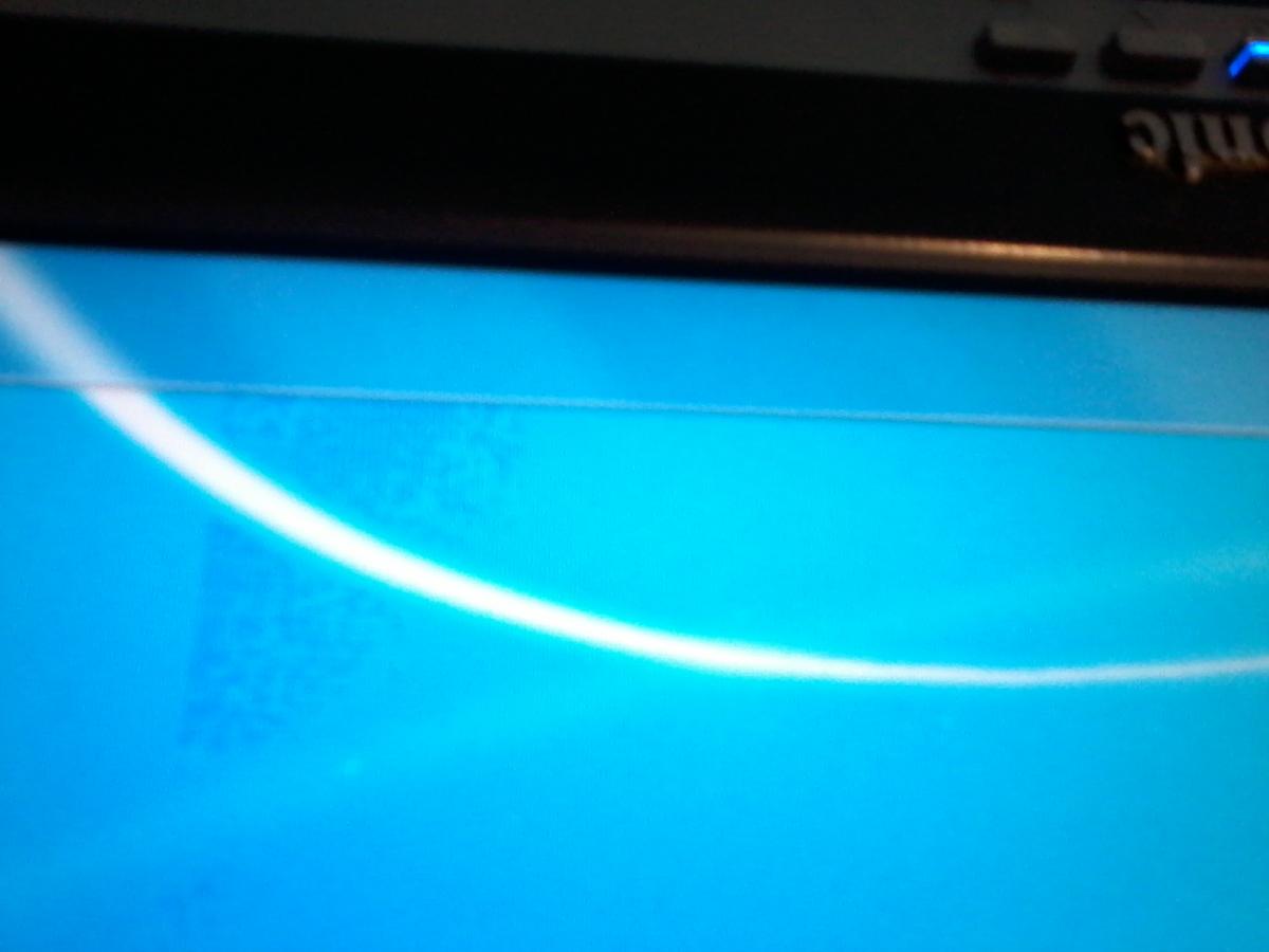

εχω στην κατοχη μου την οθονη Viewsonic VA1916W. Η οθονη ειναι εκτος εγγυησης. Εδω και μερες μου εσβηνε αραια και που........επισης μου εμφανιζει εν λειτουργια κατακορυφες μπλε και πρασινες γραμμες.
Δειτε στα συννημενα αρχεια καποιες φωτογραφιες που εχω ανεβασει.
Οπως καταλαβαινετε δεν μπορω να την στειλω για service διοτι το κοστος ελεγχου και αποκαταστασης ειναι μεγαλυτερο απο το κοστος ολοκληρης της οθονης.
Εφοσον την ελυσα εντοπισα στην πλακετα τροφοδοσιας (power board) καποιους φουσκωμενους πυκνωτες τους οποιους και αντικατεστησα.
Ετσι ελυσα τουλαχιστον το προβλημα που σβηνει.
Επισης μια πληροφορια πολυ σημαντικη ειναι οτι αυξομειωνοντας το contrast βλεπω αυτες τις γραμμες να κινουνται πανω και κατω. Αυξανοντας το contrast της οθονης στην μεγιστη τιμη (100) οι γραμμες ειναι πολλες και πυκνες. Μειωνοντας το contrast στο 0 οι γραμμες σχεδον εξαφανιζονται ομως παραμενουν.

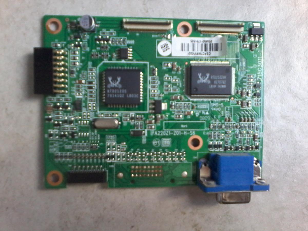

Ρωτω ειναι προβλημα του (driver board) ή του ιδιου του panel. Εαν ειναι driver board (photo) τοτε το κοστος ειναι πολυ μικρο εαν ειναι το panel τοτε το κοστος απαγορευτικο.
