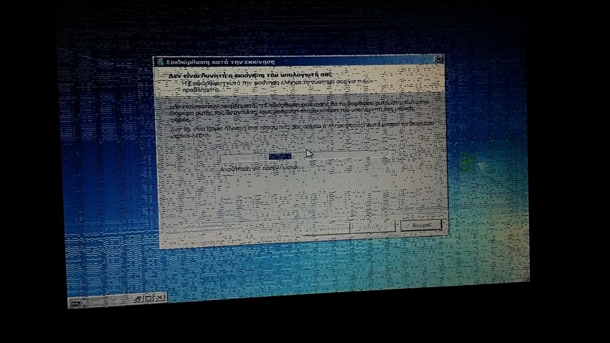

AKISHELLAS1 Δημοσ. 20 Οκτωβρίου 2014 Δημοσ. 20 Οκτωβρίου 2014 Καλησπερα παιδια ,ανοιγει αλλα δειχνει γραμμες πανω κατω ,δειτε φωτο . Ειναι η οθονη τα εχει παιξει,κατι δεν κανει καλη ενωση η η καρτα γραφικων ?
Σαϊνόμπι Δημοσ. 20 Οκτωβρίου 2014 Δημοσ. 20 Οκτωβρίου 2014 99% προκειται για καρτα γραφικων που παραδιδει ψυχη. αν ειναι ετσι, χρειαζεσαι Reflow... 2

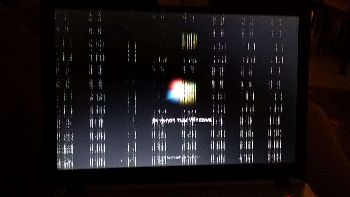

AKISHELLAS1 Δημοσ. 20 Οκτωβρίου 2014 Μέλος Δημοσ. 20 Οκτωβρίου 2014 Η οθονη δεν πρεπει να χει προβλημα αποδειξη η νεα φωτο κουνοντας το ποντικι στο δεξιο μερος της οθονης καθαριζοντε-εξαφανιζοντε αυτες οι γραμμες !!! Το θεμα ειναι να αλλαζει η καρτα γραφικων reflow ακριβως τι κανει ? Εχουμε κ συνεχεια...σε αφαλης λειτουργια μπαινει χωρις γραμμες στην οθονη... Τωρα μπαινει κανονικα , τελικα τι γινεται τα παιζει η καρτα γραφικων ? Για reflow που διαβασα δεν ειναι μονιμη η λυση οποτε αν αλλαζει βαζω αλλη ,το θεμα ειναι οτι δουλευει τωρα...
Σαϊνόμπι Δημοσ. 20 Οκτωβρίου 2014 Δημοσ. 20 Οκτωβρίου 2014 Πες μας πιο ακριβως ειναι το μοντελο για να δουμε τα χαρακτηριστικα του. Τα artifacts σου παντως με προδιαθετουν ψυχολογικα για εποχη: GeForce 9600M GS 2

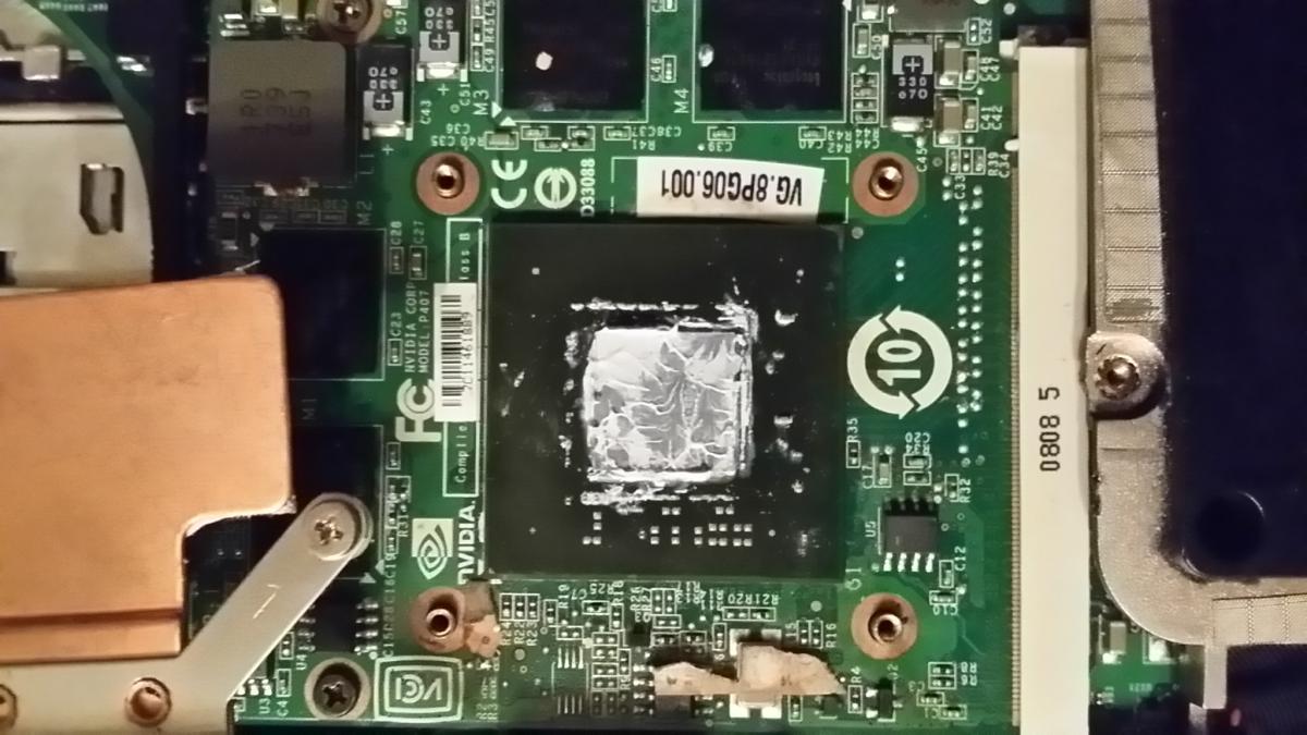

AKISHELLAS1 Δημοσ. 20 Οκτωβρίου 2014 Μέλος Δημοσ. 20 Οκτωβρίου 2014 Κανει καποια σπασιματα η οθονη ενδιαμεσα ,οποτε ειναι η καρτα γραφικων ετσι ? Ειναι ενα altec... voyager με core2duo t8300 κ απο τι βλεπω εχει την 8600m gt ,αυτη να βγαινει η οχι ? Το ανοιξα απο τι βλεπω βγαινει,οποτε πρεπει να βρω την ιδια συγλεκριμενη η μπορω να παρω καποια αλλη η αν την βγαλω εντελως μηπως δουλεψρι (αν εχει με την ενσωματωμενη της ιντελ ?
Σαϊνόμπι Δημοσ. 20 Οκτωβρίου 2014 Δημοσ. 20 Οκτωβρίου 2014 http://forum.notebookreview.com/compal/513588-how-replace-your-broken-8600m-gt-graphics-card-i-fl90-23.html Ο τυπος εδω προτεινει την 1 GB ATI mobility Radeon HD3650. Ψαξ' το λιγο. Δεν ειναι αναγκη να βαλεις την ιδια καρτα αρκει να ειναι συμβατη με το λαπτοπ σου. Κοιτα να παρεις την πιο φθηνη συμβατη που μπορεις να βρεις. Σε τετοιες περιπτωσεις το eBay ειναι ο καλος φιλος σου. 1
AKISHELLAS1 Δημοσ. 20 Οκτωβρίου 2014 Μέλος Δημοσ. 20 Οκτωβρίου 2014 Σε ευχαριστω πολυ για τη βοηθεια σου ,κατι τελυταιο απο οτι ειδα η παστα κ επ.στη κ στο τσιπακη της καρτας γραφικων ειχε σχεδον...εξατμιστει , αν το αλλαξω μηπως γιαυτο ετρωγε κοληματα η καρτα γραφικων κ μην χρειαστει αλλαγη ? Μπα αλλαξα παστα παλι το ιδιο κανει τωρα με γραμμες παλι .

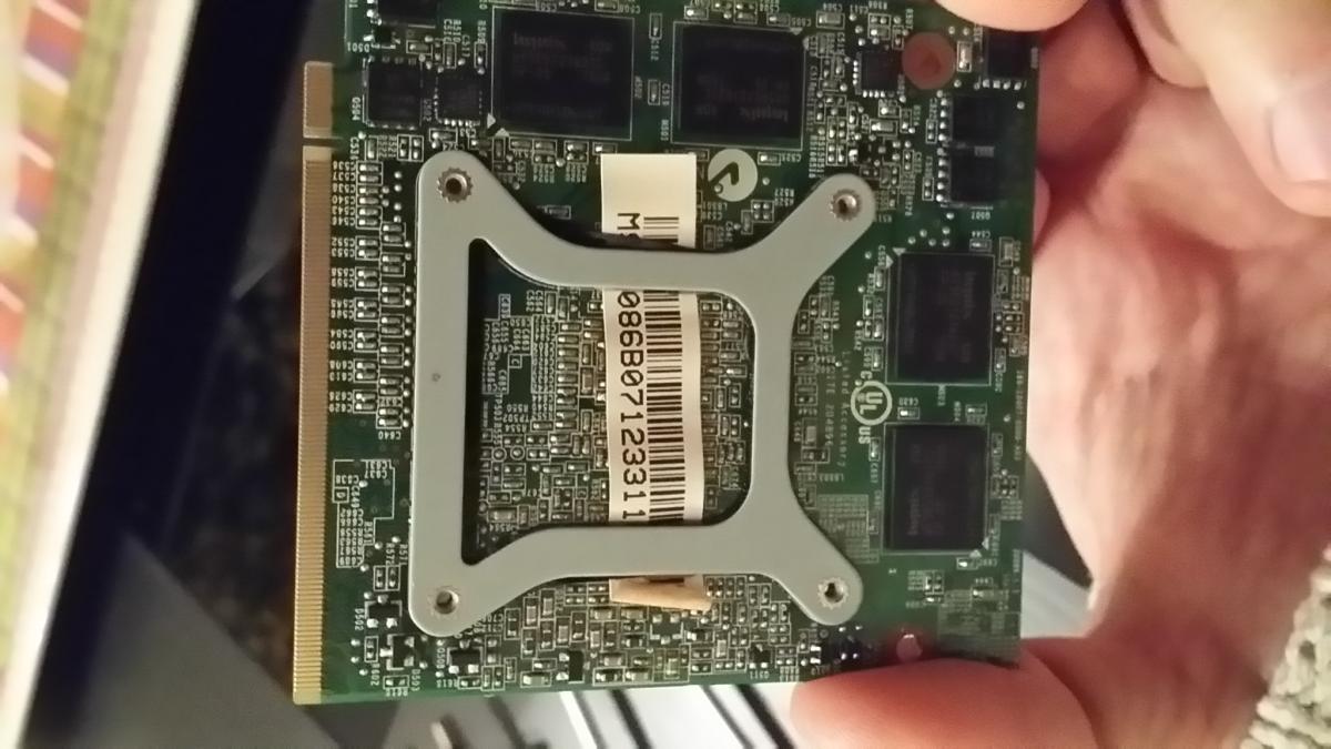

AKISHELLAS1 Δημοσ. 28 Οκτωβρίου 2014 Μέλος Δημοσ. 28 Οκτωβρίου 2014 Φωτο σπο την καρταωοποιος εχει καποιαβπου να μπαινει στην θεση του ειδοποιει,ευχαριστω.
SPANK Δημοσ. 29 Οκτωβρίου 2014 Δημοσ. 29 Οκτωβρίου 2014 Μπορείς να ρίξεις μια ματιά στο ebay θα εχει σίγουρα κατι ή στις αγγελίες εδω 1
