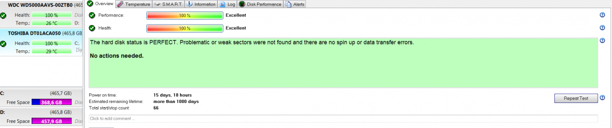

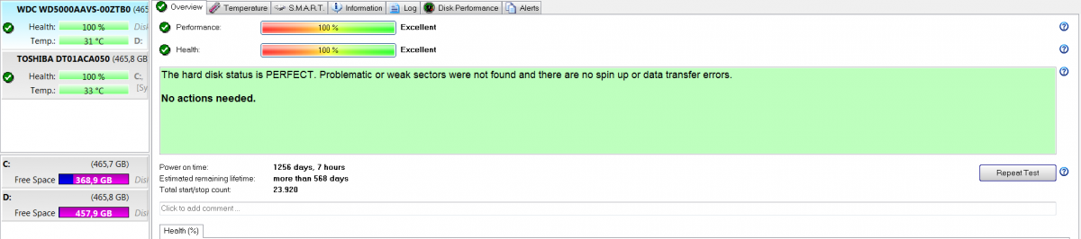

giannisag17 Δημοσ. 19 Οκτωβρίου 2014 Δημοσ. 19 Οκτωβρίου 2014 Καλησπερα τις τελευταιες μερες παρατηρησα εναν περιεργο ηχο σαν γρατζουνισμα βελονας στους σκληρους..!!Ο ενας ειναι μεταχειρησμενος ο αλλος ουτε 1 μηνα?Να ανησυχω?ο ενας ειναι western digital και ο καινουριος της toshiba! Αυτη ειναι η κατασταση τους..!
soteras Δημοσ. 19 Οκτωβρίου 2014 Δημοσ. 19 Οκτωβρίου 2014 Μαλλον ναι εχει γραψει παρα πολλα start/stop πιστευω δεν ξερω ομως σιγουρα
giannisag17 Δημοσ. 19 Οκτωβρίου 2014 Μέλος Δημοσ. 19 Οκτωβρίου 2014 Ααααα να τον περιμενω δηλαδη απο μερα σε μερα?

EddieObscurant Δημοσ. 19 Οκτωβρίου 2014 Δημοσ. 19 Οκτωβρίου 2014 δεν εχει τπτ ο wd, κατι αλλο ακους, έχει πάντως πάρα πολλες ωρες λειτουργίας, χωρίς αυτό να σημαίνει κάτι, μπορει να βγάλει άλλες τόσες Δεν πιστευω να δωσες πάνω απο 20 ευρώ για να τον παρεις? Για τον toshiba επελεξε τον απο αριστερα και βγάλε και άλλη φωτο
giannisag17 Δημοσ. 19 Οκτωβρίου 2014 Μέλος Δημοσ. 19 Οκτωβρίου 2014 αυτη ειναι η υγεια του Toshiba! δεν εχει τπτ ο wd, κατι αλλο ακους, έχει πάντως πάρα πολλες ωρες λειτουργίας, χωρίς αυτό να σημαίνει κάτι, μπορει να βγάλει άλλες τόσες Δεν πιστευω να δωσες πάνω απο 20 ευρώ για να τον παρεις? Για τον toshiba επελεξε τον απο αριστερα και βγάλε και άλλη φωτο Οχι ακριβως ενα εικοσαρικο εδωσα!!
EddieObscurant Δημοσ. 19 Οκτωβρίου 2014 Δημοσ. 19 Οκτωβρίου 2014 αυτη ειναι η υγεια του Toshiba! Οχι ακριβως ενα εικοσαρικο εδωσα!! ε και παλι δεν ειναι λιγα, προσωπικα κανα 15αρι θα δινα τεσπα πάντως μην αγχωνεσαι μια χαρα ειναι οι δίσκοι
washcloud Δημοσ. 21 Οκτωβρίου 2014 Δημοσ. 21 Οκτωβρίου 2014 Καλησπερα τις τελευταιες μερες παρατηρησα εναν περιεργο ηχο σαν γρατζουνισμα βελονας στους σκληρους..!! Όσο και να μοιάζουν κατασκευαστικά στην επιφάνεια, ή και στις αρχές λειτουργίες, οι σκληροί δεν είναι πικάπ, ούτε βελόνες έχουν, και, κυρίως, εάν φτάσουν στο σημείο οι κεφαλές ν' ακουμπήσουν στα platter, δεν θα προλάβεις να ακούσεις αυτό που θα τους συμβεί. Κατά πάσα πιθανότητα αυτό που ακούς είναι τερέτισμα από μοτέρ (ίσως του WD που είναι και ο πιο παλιός). Και χωρίς αυτό να σημαίνει απαραίτητα κάτι, καλό θα ήταν να λάβεις τα μέτρα σου = αντίγραφα. Πράγμα που θα έπρεπε ΗΔΗ να είχες κάνει. Tέλος, τη στιγμή που 500GB δίσκο τον αγοράζεις με ~40Ε, και έχεις εκτός από αχρησιμοποίητο δίσκο, ΚΑΙ 2 χρόνια εγγύησης, εγώ θα έλεγα ότι το να δώσεις ένα εικοσάρι ΜΟΝΟ για τη χωρητικότητα, δεν ήταν κι η καλύτερη κίνηση... 15 είπε ο Έντι, 10 λέω εγώ (για να μην πω 5 δηλαδή...), "αξίζει" δίσκος χωρίς εγγύηση. Όχι ότι θα βρεις κι όλας να τον πουλάνε τόσο - αλλά γι' αυτό καλύτερα να μαζέψεις το 40άρι. Αν βέβαια "καιγόσουν" για δίσκο, και ούτε 1Ε πέρα από τα 20 δεν μπορούσες να διαθέσεις, καταλαβαίνω πως ήταν μονόδρομος... Τώρα όμως πρέπει να ζήσεις με την "αμφιβολία" του αν θα κρατήσει ή όχι, για κάθε μέρα που θα περνάει, για τα επόμενα 2 χρόνια...Θα δικαιωθείς για την επιλογή, ΜΟΝΟ στο τέλος του δρόμου, σχετικά με το αν τα άξιζε τα λεφτά του ή όχι... Τέλος, να συντρέχω αυτό που είπε ο Έντι "μια χαρά είναι οι δίσκοι" - να τονίσω όμως και το "μια χαρά, ναι - ΤΩΡΑ...Άυριομεθαύριο όμως;"
