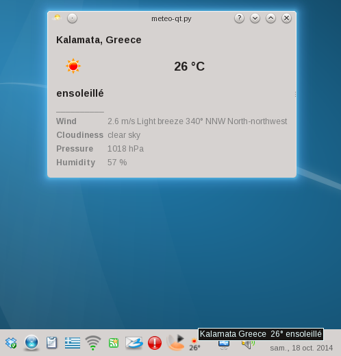

Στο lxqt δεν είχα κάποιο widget για τον καιρό και έγγραψα αυτό:
https://github.com/dglent/meteo-qt
χρησιμοποιεί :
python3-lxml
python3-qt4
λήψη με:
git clone https://github.com/dglent/meteo-qt.git
cd meteo-qt\
και εκτέλεση:
python3 meteo-qt
@pmav99 ελπίζω να μην έχω κάνει πολλά λάθη :)

μπορει να εξηγησει καποιος τι παιζει στον ασχετο ? :)
αυτο που εφτιαξες μπορει να χρησιμοποιηθει μονο σε kde? ειναι σαν ενα "προγραμμα" ?
Δεν έχει καμιά σχέση με KDE εκτός του ότι χρησιμοποιεί Qt
Τρέχει στο πλαίσιο συστήματος ως ανεξάρτητη εφαρμογή
υγ: Χρησιμοποιώ lxqt και οι δοκιμές που κάνω είναι σε αυτό.
Επεξ/σία από DIMITRISG
Εν ολίγοις το Qt είναι ένα framework για να φτιάχνεις desktop εφαρμογές (GUI) ενώ το lxqt είναι ένα desktop environment για Linux.
