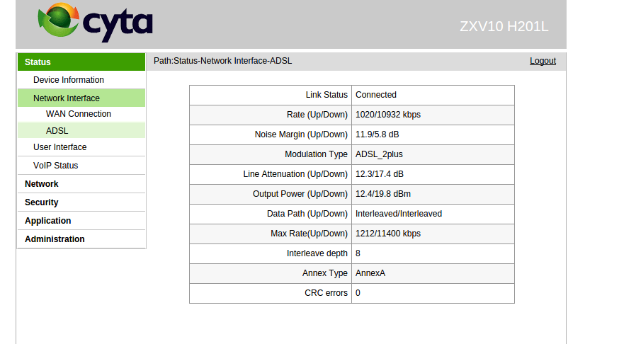

Godian Δημοσ. 17 Οκτωβρίου 2014 Δημοσ. 17 Οκτωβρίου 2014 παιδια μπορειτε να μου πειτε εαν εχει προβλημα η γραμμη μου?
peeperman Δημοσ. 17 Οκτωβρίου 2014 Δημοσ. 17 Οκτωβρίου 2014 Δεν φαίνεται να υπάρχει κάποιο πρόβλημα. Αν δεν έχεις αποσυνδέσεις είσαι μία χαρά! Θεωρητικά θα έπρεπε βέβαια να έχεις σχεδόν 2πλασιο συγχρονισμό αλλά λαμβάνοντας υπόψιν την παλαιότητα του δικτύου του ΟΤΕ στην πράξη δεν γίνεται.
NikosKallithea Δημοσ. 17 Οκτωβρίου 2014 Δημοσ. 17 Οκτωβρίου 2014 Ναι εχεις προβλημα, θα μπορούσες να πας ανετα στο 18 με 19
jkoukos Δημοσ. 17 Οκτωβρίου 2014 Δημοσ. 17 Οκτωβρίου 2014 Έχεις κατεβάσει το SNR (εσύ ή η Cyta), διότι απ' όσο γνωρίζω μέχρι 9 το πάει. Αν όχι, τότε η γραμμή έχει θόρυβο και έχεις χαμηλό συγχρονισμό. Φυσιολογικά θα έπρεπε να παίζεις περίπου στα 16Mbps με 9 SNR. H μείωση μπορεί να οφείλεται σε προβληματικό καλώδιο εσωτερικό ή εξωτερικό της οικοδομής ή γενικό πρόβλημα στην περιοχή. Ακόμη και προβληματικό υλικό. Κάνε μια μέτρηση μετά από επανεκκίνηση, μόνο με τον router συνδεδεμένο στην πρώτη πρίζα. Φρόντισε μόνο να είναι αποσυνδεδεμένη πίσω από την πρίζα όλη η άλλη καλωδίωση του σπιτιού. Αν μπορείς κάνε τον ίδιο έλεγχο και στον κατανεμητή της οικοδομής. Έτσι θα έχεις μια ιδέα πως είναι η εσωτερική εγκατάσταση. Αν οι τιμές είναι πάνω-κάτω οι ίδιες, παίρνεις τηλέφωνο τον πάροχο και ζητάς έλεγχο για χαμηλό συγχρονισμό.
Godian Δημοσ. 18 Οκτωβρίου 2014 Μέλος Δημοσ. 18 Οκτωβρίου 2014 Γειά σας παιδιά. Και ευχαριστώ για τις απαντήσεις σας. Η οικοδομή είναι 30 ετών. Το σπίτι μου έχει μια μόνο Μπριζα στην είσοδο του σπιτιού στο χολ. Έχει 4 καλώδια, και μόνο τα 2 έχω συνδεμενα. Λέτε άμα συνδέσω τα άλλα 2 που δεν ενώθηκαν ποτέ, να είναι καλύτερα;; Τα έχω δοκιμάσει όλα αυτά. Δε πάει παραπάνω με τίποτα
jkoukos Δημοσ. 18 Οκτωβρίου 2014 Δημοσ. 18 Οκτωβρίου 2014 Μην ενώσεις και το άλλο ζευγάρι. Προφανώς είναι εφεδρικό για δεύτερη γραμμή. Το ότι έχεις μόνο μια πρίζα στο σπίτι, δεν σημαίνει ότι και η γραμμή από τον κατανεμητής της οικοδομής μέχρι την πρίζα είναι χωρίς πρόβλημα. Στον κατανεμητή μέτρησες πόσο συγχρονισμό έχεις; Κάνε και μια δοκιμή με το άλλο ζεύγος (το εφεδρικό). Για να δουλέψει όμως πρέπει να το συνδέσεις και στον κατανεμητή με το καλώδιο που έρχεται από τον πάροχο. Θα έχεις όμως συνδεδεμένο ένα μόνο ζεύγος, το ίδιο κάθε φορά (σε πρίζα και κατανεμητή).
