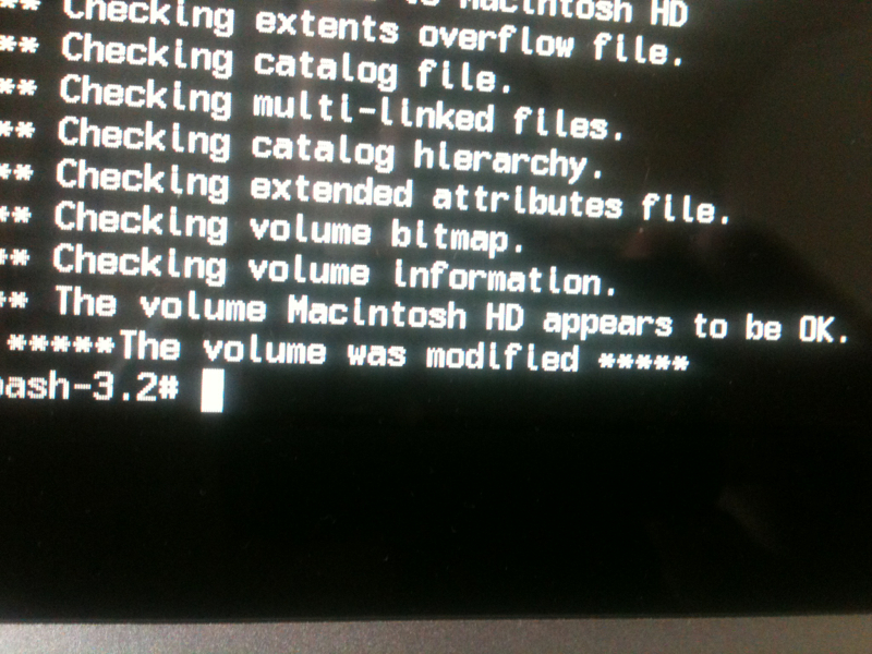

ozelot Δημοσ. 18 Απριλίου 2015 Δημοσ. 18 Απριλίου 2015 Το θέμα ειναι οτι δεν έχω κανει back up τα αρχεία μου.δεν μπορω να κανω οτιδήποτε όταν ανοίξει ο μακ μετά απο περίπου 2 λεπτα απλά γυρνάει ο πολυχρωμος κύκλος.σταματαει μετά απο 5 λεπτά και πάλι τα ίδια .Sent from my iPhone using Insomnia Φίλε, φαίνεται σαν κάτι να μην πάει καλά με τον δίσκο. Για προσπάθησε να τον επισκευάσεις σε Single-User mode, μιας και ενδέχεται να έχει αλλοιωθεί το File System του. Power-up το μηχάνημα με πατημένα τα πλήκτρα cmd-S, οπότε ενεργοποιείται το mode και αρχίζουν να τρέχουν γραμμές με λευκά γράμματα για να καταλήξουν στο command line prompt bash-3.2#. Πληκτρολογείς τη εντολή /sbin/fsck –fy και Enter. Θα τρέξουν διάφορες επισκευαστικές ρουτίνες και ίσως να εμφανισθεί το μήνυμα : ** The volume Macintosh HD appears to be OK Οπότε όλα καλά, στο prompt πληκτρολογείς Exit και Enter για να επιστρέψεις στο σύστημα σου. Όμως τα πράγματα δεν εξελίσσονται πάντοτε έτσι, αφού ενδέχεται να εμφανισθεί το μήνυμα που υποδεικνύει ότι η εντολή προσπάθησε ανεπιτυχώς να τροποποιήσει, επισκευάσει, αποκαταστήσει κάτι. ****** FILE SYSTEM WAS MODIFIED ***** Πληκτρολογείς λοιπόν επανειλημμένα την εντολή και μέχρις ότου εμφανισθεί το μήνυμα : ** The volume Macintosh HD appears to be OK Όμως, αν μετά από 5-6 ή περισσότερες προσπάθειες δεν εμφανισθεί το ΟΚ, κατά κανόνα είναι ένδειξη ότι ο δίσκος δεν θα ανακάμψει τουλάχιστον με χρήση των ρουτίνων του OS X.

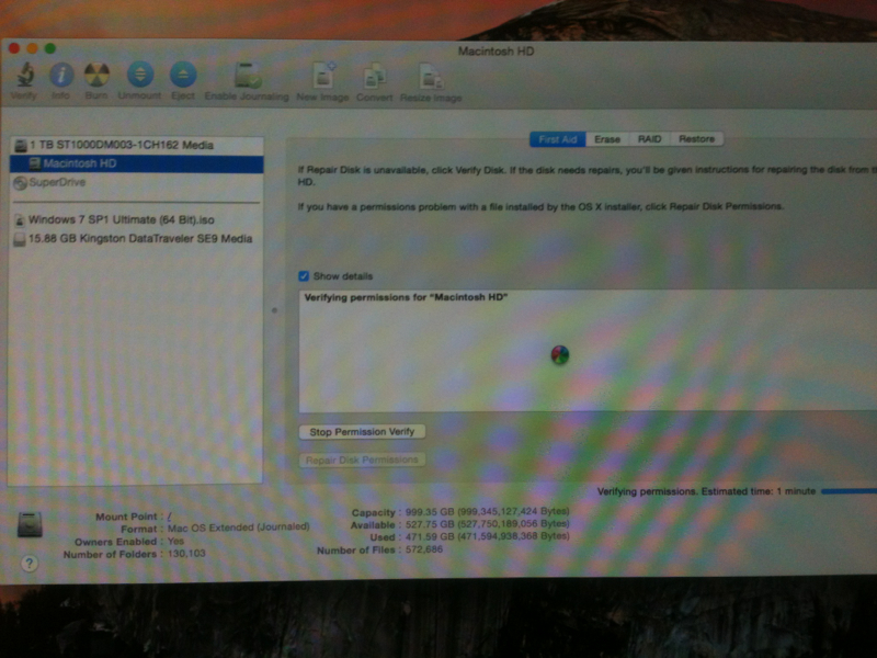

georho Δημοσ. 18 Απριλίου 2015 Δημοσ. 18 Απριλίου 2015 Προσπαθώ να κανω assistant recovery .αυτο σημαίνει οτι όταν κανω clean install θα βάλω πάλι τα αρχεία απο εκεί ; Sent from my iPhone using Insomnia Αυτο ειναι καλο ε; Sent from my iPhone using Insomnia Αυτο ειναι καλο ε; Sent from my iPhone using Insomnia Έκανα και recovery . Sent from my iPhone using Insomnia Και πάλι τα ίδια ! Δεν ξερω πια τι φταίει .αυτο έγινε στα καλα καθουμενα. Sent from my iPhone using Insomnia
atheatos Δημοσ. 18 Απριλίου 2015 Δημοσ. 18 Απριλίου 2015 Αν διάβασες το link του recovery assistant σώνει το recovery partition σε περίπτωση που τα παίξει τελείως ο δίσκος στο στικάκι, ώστε να μπουταρεις απο εκεί και να κανείς install στον καινούργιο δίσκο. Το timemachine backup ειναι που σώνει τα αρχεία σου. Το σεταρεις απο το system preferences και το αφήνεις να κάνει backup.
georho Δημοσ. 18 Απριλίου 2015 Δημοσ. 18 Απριλίου 2015 Έχω και βίντεο αλλα δεν μπορω να το ανεβασω απο το Κίν . Για να καταλάβετε καλυτερα . Σας ευχαρηστω παντως . Αν διάβασες το link του recovery assistant σώνει το recovery partition σε περίπτωση που τα παίξει τελείως ο δίσκος στο στικάκι, ώστε να μπουταρεις απο εκεί και να κανείς install στον καινούργιο δίσκο. Το timemachine backup ειναι που σώνει τα αρχεία σου. Το σεταρεις απο το system preferences και το αφήνεις να κάνει backup. Συγνώμη το είδα μετά .το έκανα τελικά .απλα δεν μπορω να κανω back up απο timemachine .υπαρχει κάποιος άλλο τρόπος χωρις να μπω στη κανονική λειτουργία των Yosemite ; Sent from my iPhone using Insomnia

atheatos Δημοσ. 18 Απριλίου 2015 Δημοσ. 18 Απριλίου 2015 Έχω και βίντεο αλλα δεν μπορω να το ανεβασω απο το Κίν . Για να καταλάβετε καλυτερα . Σας ευχαρηστω παντως . Συγνώμη το είδα μετά .το έκανα τελικά .απλα δεν μπορω να κανω back up απο timemachine .υπαρχει κάποιος άλλο τρόπος χωρις να μπω στη κανονική λειτουργία των Yosemite ; Sent from my iPhone using Insomnia Υπάρχει,στους ανέφερα σε υστερόγραφο. Πέρα από linux, με το diskutility του οποιoδήποτε recovery,χρησιμοποιωντας το restore ή new image. Aκόμη και με terminal γινεται πάλι από το recovery. Στην ουσία γίνεται η αντιγραφή όλου του σκληρόυ σε έναν άλλο σκληρο.
georho Δημοσ. 19 Απριλίου 2015 Δημοσ. 19 Απριλίου 2015 <p>Υπάρχει,στους ανέφερα σε υστερόγραφο. Πέρα από linux, με το diskutility του οποιoδήποτε recovery,χρησιμοποιωντας το restore ή new image. Aκόμη και με terminal γινεται πάλι από το recovery. Στην ουσία γίνεται η αντιγραφή όλου του σκληρόυ σε έναν άλλο σκληρο.</p> Μαλλον θα κανω new image . Δυστηχως οτι και να κανω κολλάει .κανω repair και πάλι τα ίδια .ευχερηστω για τον χρόνο σας . Sent from my iPhone using Insomnia
