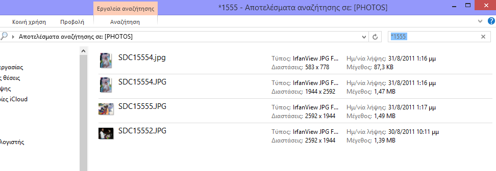

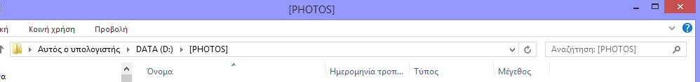

micos000 Δημοσ. 20 Οκτωβρίου 2014 Δημοσ. 20 Οκτωβρίου 2014 Μέσα στο search box γράφει με θαμπά γράμματα "Search: " και το όνομα του φάκελου; Όπως το βλέπω στο δικό μου με 8άρια, έτσι το έχει. Μια δοκιμή που έκανα σε φάκελο με φωτογραφίες του στυλ SDCxxxxx.jpg, γράφοντας sdc μου εμφανίζει όλες τις φωτογραφίες από τον φάκελο και τους υποφάκελους αυτόματα, αν ξεκινήσω με αστεράκι και βάλω νούμερα π.χ. *155 μου εμφανίζει όλες τις φωτογραφίες που περιέχουν το 155 στην αρίθμηση τους.
